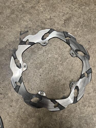

Abgeschnitten und etwas geschliffen. Da ist zur Bremse ziemlich viel Platz. Muss der pinökel so weit runter wie auf dem Bild? Bei mir steht der Gussgrad noch. Kann später nen Bild machen
Share this post
Link to post
Ja das muss ganz wech so wie auf den Bild vom T5R.
Aber das macht eher Theater beim einfedern.
Wenn Die Gabel gut federt, dann hast Du da Freigang..

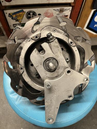

100 Punkte für die Lümmel in der ersten Reihe und Nachsitzen für mich. Auf dem Bild schlecht zu erkennen, aber der Forklink stösst an der Bremsaufnahme beim Einfedern an. Werde hier nacharbeiten und berichten. :wacko:
Edited by pvfahrer
Share this post
Link to post
vor 18 Minuten schrieb pvfahrer:
Mach mal ein besseres Bild.
Die Antidive-Klemme sitzt m.E. etwas zu tief.
Mitte vorderes Auge der Stange muß ungefähr auf Höhe Mitte Reifen sein.
