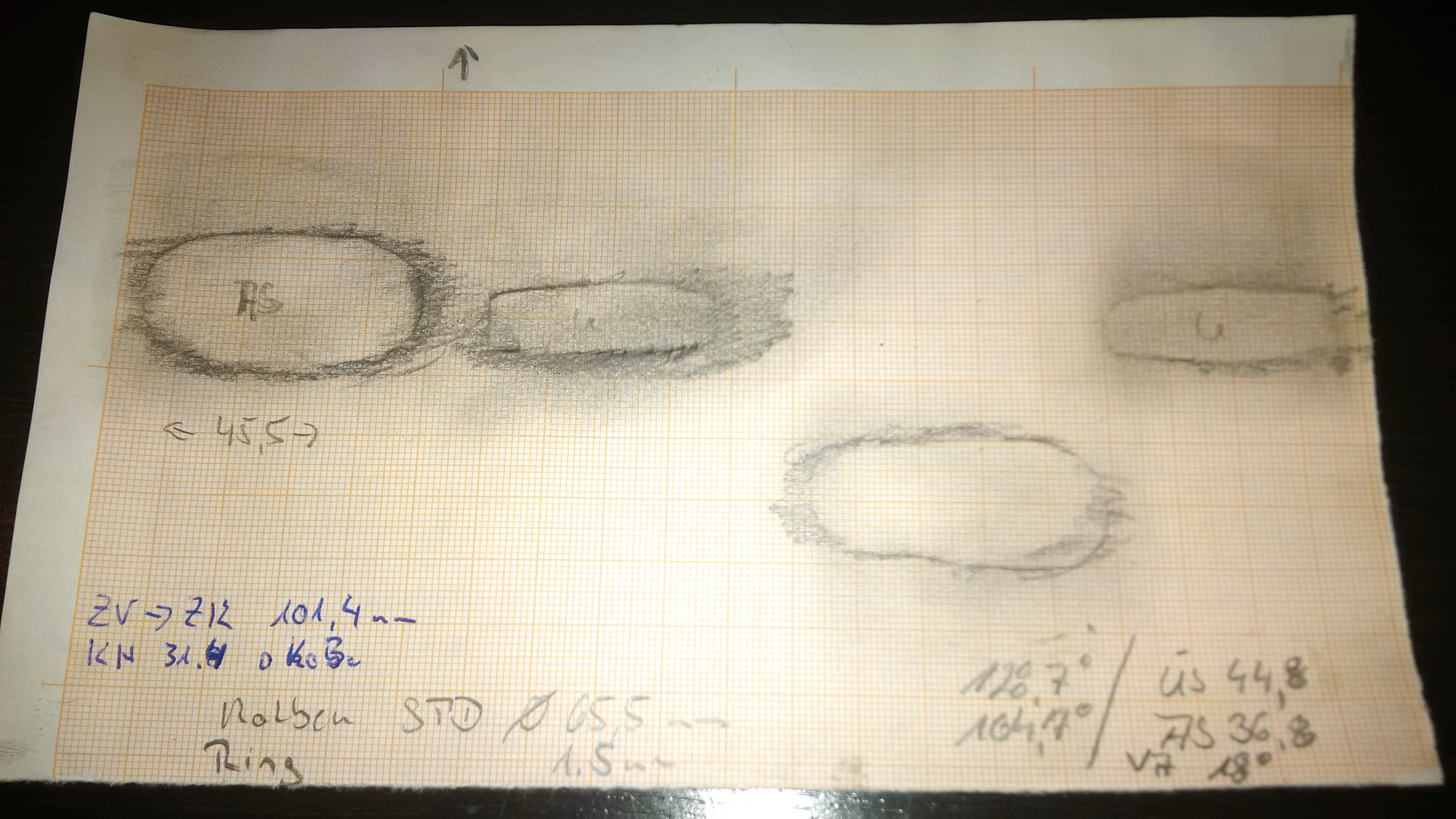

Hatte vergessen das auf dem ersten Foto keine Maße waren sorry. Bei der Kh könnte ich mich vermessen haben, war q und d.

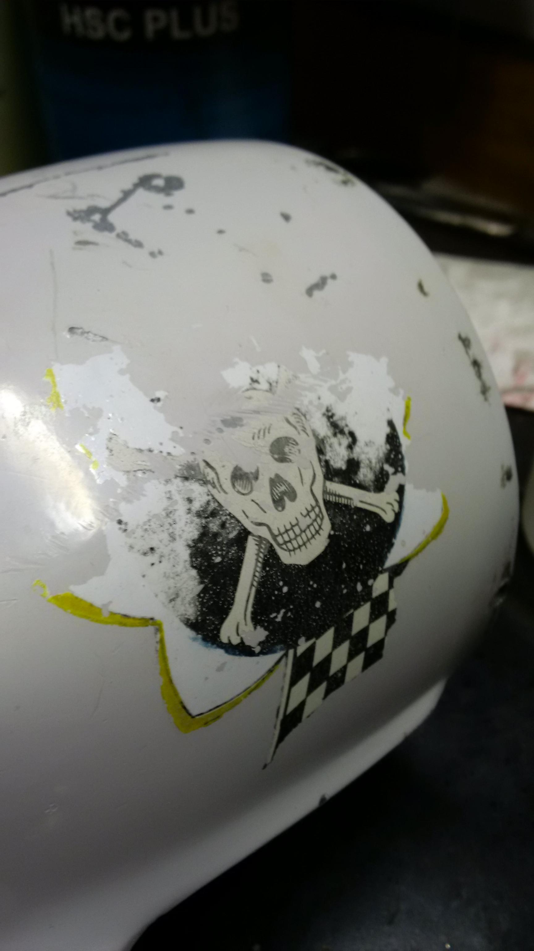

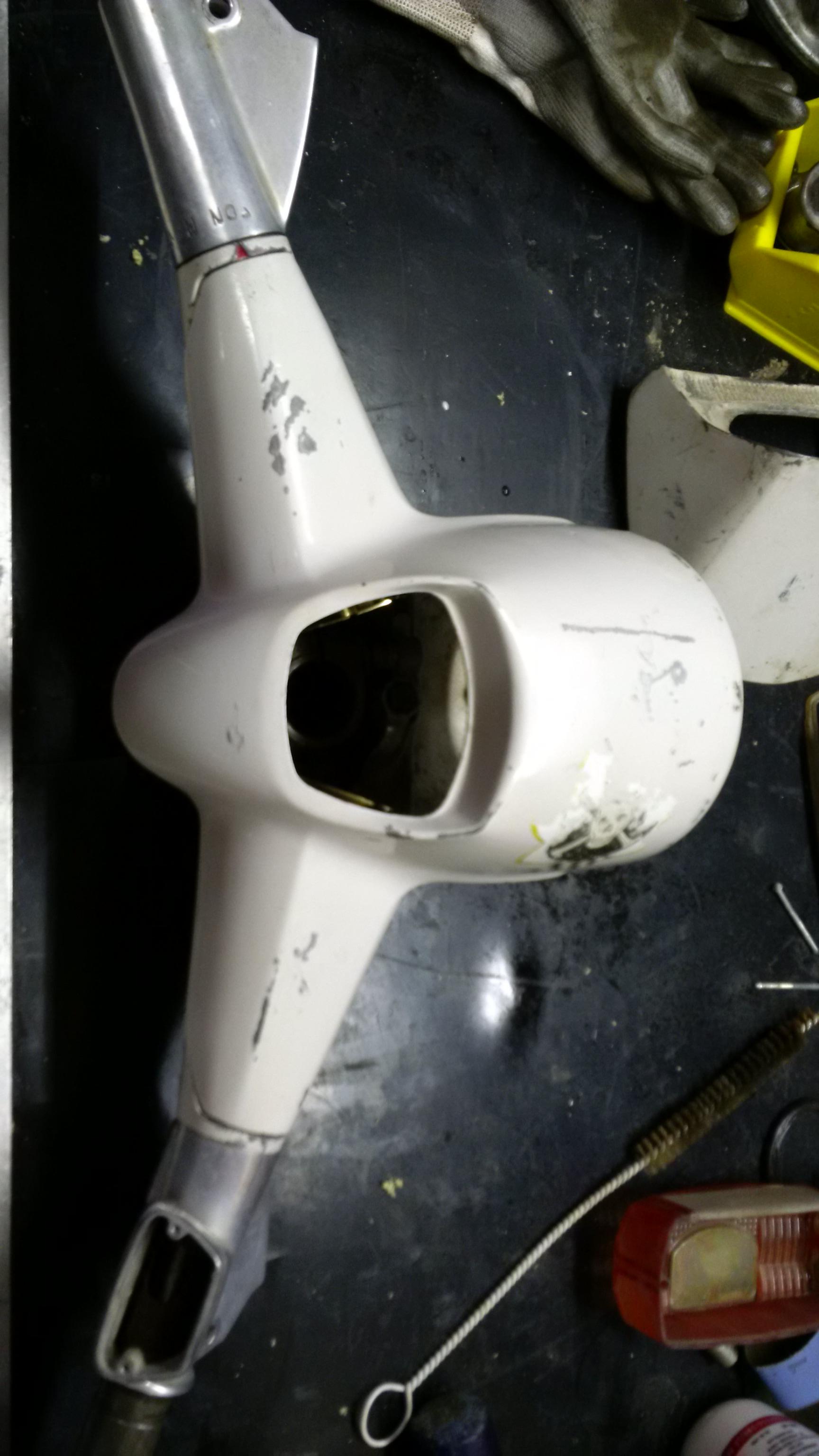

Heute war Lenkkopf und Putztag. Hätte nie gedacht das unter der Abdeckung so viel Dreck und noch mehr Teile stecken. Alles gereinigt, entrostet und frisch eingewichst zusammen gesteckt. Der ist bereit zum Verbauen ;-)

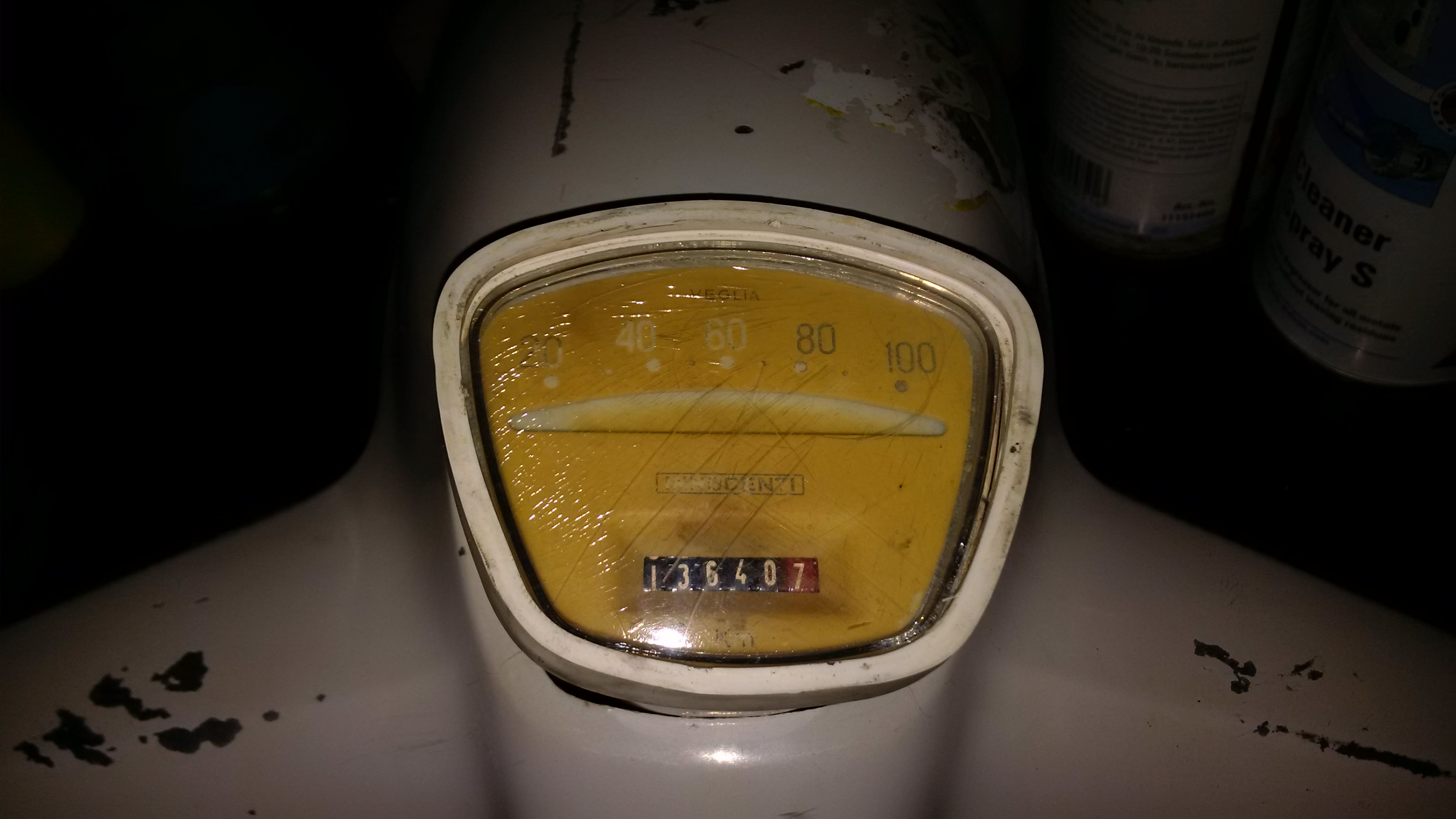

Btw. har noch wer eine Tachonadel oder wo bekommt man soetwas?IMG_20160211_181608.thumb.jpg.85f3238aab

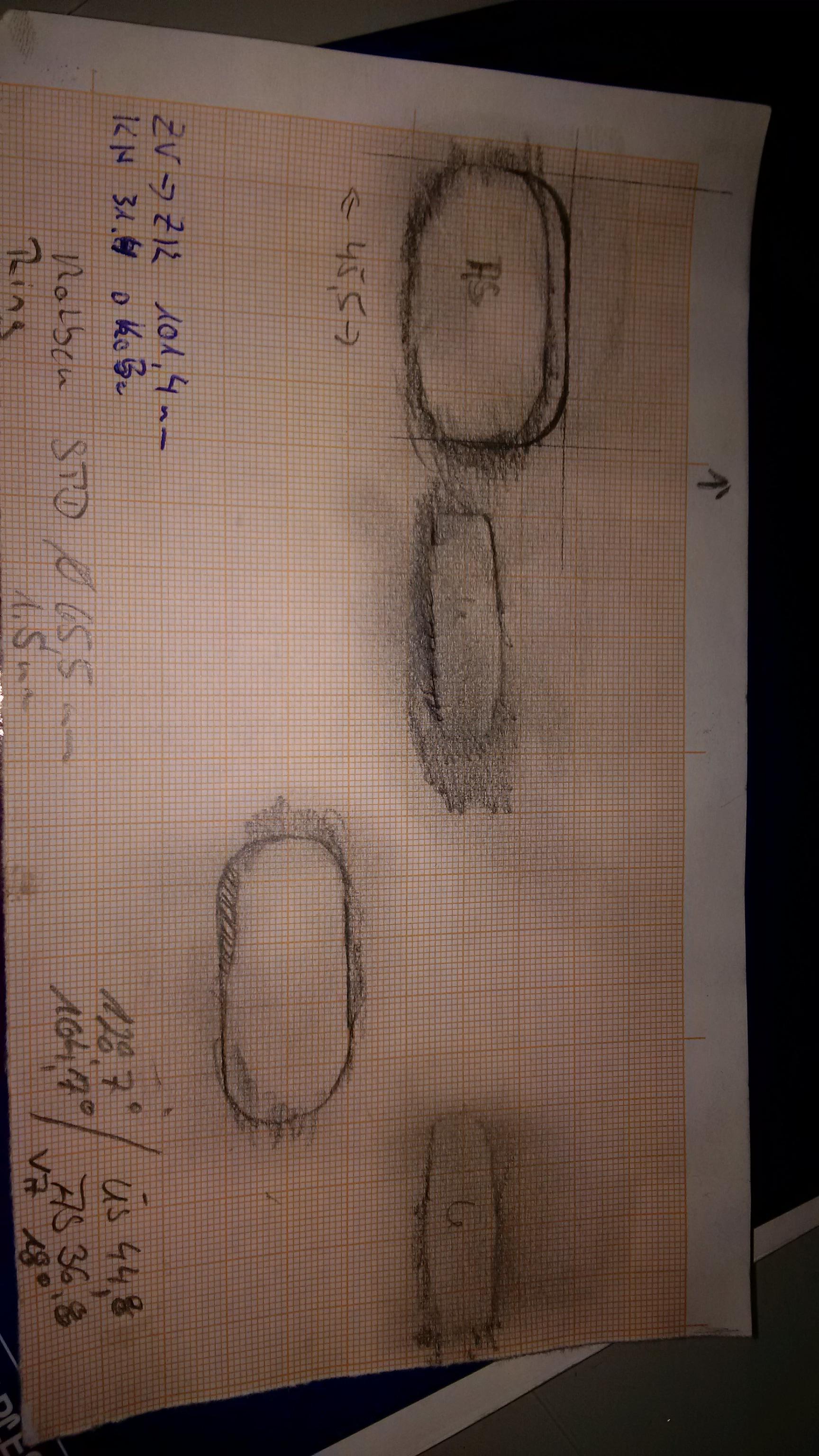

P.s. so ist der Auslass gedacht, Endergebnis wird aber erst festgelegt wenn ich am Motor messen kann. Dazu gehört das Ding aber abgedamft und klimisch sauber ;-)

Die Oberkante nicht ganz so gerade sollte etwas bei 128,7/178.4 ergeben.

Wie lang ist Dein Kolbenhemd? Bei der üblichen Länge von ca. 71mm hättest Du jetzt erst ca. 128° Einlaßsteuerzeit. Für sinnvolle ca. 145° Einlaß müßtest Du die untere Portkante noch fast 4,5mm tiefer fräsen und / oder das Hemd kürzen. ;-)
Jap, 71mm :aaalder:
passt ja genau zu dem jetzigen ÜS hihi.
vor 1 Stunde schrieb T5Rainer:
Sollte kein Problem darstellen, muss das genau oder soll ich morgen schon mal die Säbelsäge anstezen :-D.
Kante oder Hemd oder beides?
Slip Kolben ;-), kann nicht schaden da das Teil Sack schwer ist.
