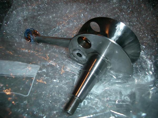

habe ne komische kurbelwelle.
ich habe so das gefühl das pleuelauge würde beim pendeln lassen einfach nach unten fallen. wäre das dann 6uhr?
die vibriert bei ca. 6000u/min sehr, ab ca. 6.500 nicht mehr so. habe mir gedacht, vielleicht könnte ich da nochwas wegflexen. und zwar so:
meint ihr, die ihr erfahrungen aus der praxis habt, dass man die welle nach einer solchen bearbeitung noch relativ laufruhig bekommt?
und könnte man trotz zusammengebauter kuwe da dran rumflexxen, ohne die gefahr, dass das lager schrott geht?
und würde die bearbeitung oben die welle zu doll schwächen?
entschuldigt die blöden fragen, neuland für mich.

An der Welle würde ich obenrum nichts mehr wegflexen. Da ist jetzt schon wenig Material. Bei mir hat eine ähnliche Erleichterung zu einem Wellenbruch geführt. Bilder gibt's hier.
danke für den link. sieht ja echt ähnlich aus. ist aber nicht die selbe welle, oder? ich hab ets stumpf. wobei...material wird ja das gleiche sein.
dass der bruch aus anderen gründen als vom schlag in der welle passiert ist, kannste ausschließen?
ich überlegs mir. vielleicht werd ich die auch einfach auch so wieder einbauen. an die vibration hab ich mich längst gewöhnt. danach kam immer die leistung :-)

hab mir das bild deiner welle nochmal genau angesehen. der riss hat seinen ursprung jeweils da, wo der übergang der löcher für die leichten einsätze zu deiner "neuen" kontur ist. wenn man genau hinsieht, erkennt man da eine kante, vielleicht hätte sich da kein riss gebildet, wenn du da den übergang rundgefächert hättest. keine ahnung.
jedenfalls ist mir das zu gefährlich. soll ja auf ewig halten das teil, weil fürn alltag gedacht.
deshalb hab ich nun vor die vier löcher in den wangen tropfenartig nach unten zu ziehen, bis zur mitte der wangenfläche. da sollten schon ein paar gramm zusammenkommen. ich werde dabei versuchen, keine groben schwächungen zu provozieren.
schwere einsätze wären eine gute sache, undi. aber das wäre zu viel aufwand für mich. ich fräse dann lieber noch ein paar späne aus dem kolben.
grüße, j.
