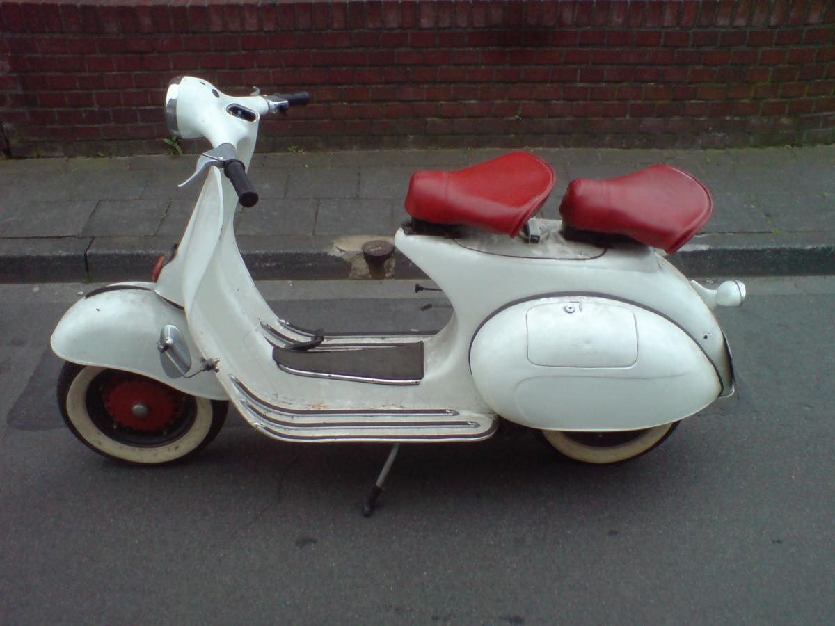

Hier mal eine Komplette aus dem Netz.
Soll keine Werbung sein da bereits verkauft, hoffe das ist ok und für den Zweck hier in Ordnung.
Was mir gleich auffällt sind die bremstrommeln in dem blau, ist das bei dir vorne auch so ?

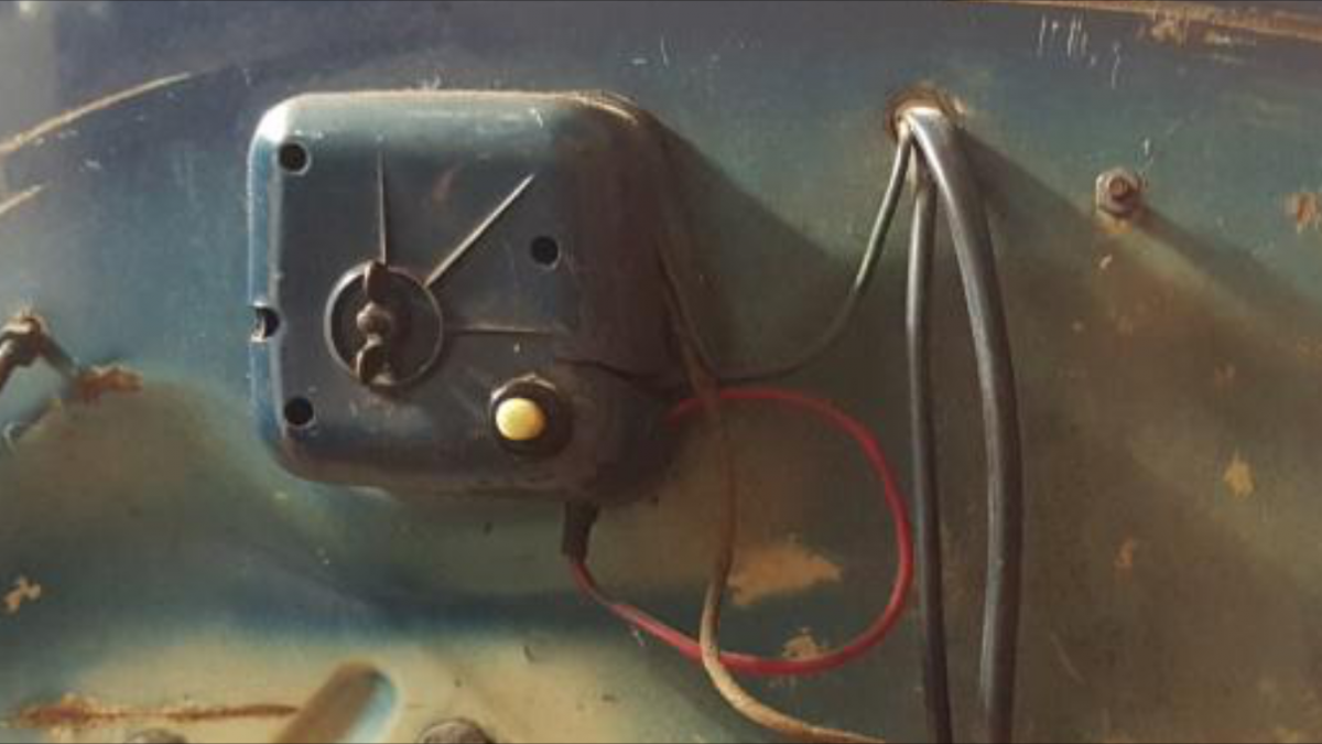

So wie angedroht hier noch ein paar Details zum guten Stück.
Die Trommel hat tatsächlich noch den O-Lack und man gut erkennen, daß diese noch die orginale ist .
Meiner Meinung nach schaut es tatsächlich danach aus, daß hier ursprünglich ein Schwingsattel verbaut worden ist.
Hier noch zwei Fotos von den der Motor und Gepäckfachseite wo man gut erkennen kann, daß die T4 nur mit blau "überjaucht" worden ist.
Zur Zeit tendiere ich Piloti Speciali' Ratschlag zu befolgen, Fehlteile in THW Blau zu ersetzen. Das "Nachpatienieren" der Fehlteile bereitet mir jetzt schon Bauschmerzen :wacko:. Außerdem werde ich das Gefühl nicht los, von einigen Forumsmitgliedern gesteinigt zu werden falls ich doch den O-Lack freilegen sollte. :aaalder:

Der Abdruck ist von der T4-SitzBANKbefestigung. Das sieht schon so aus.
