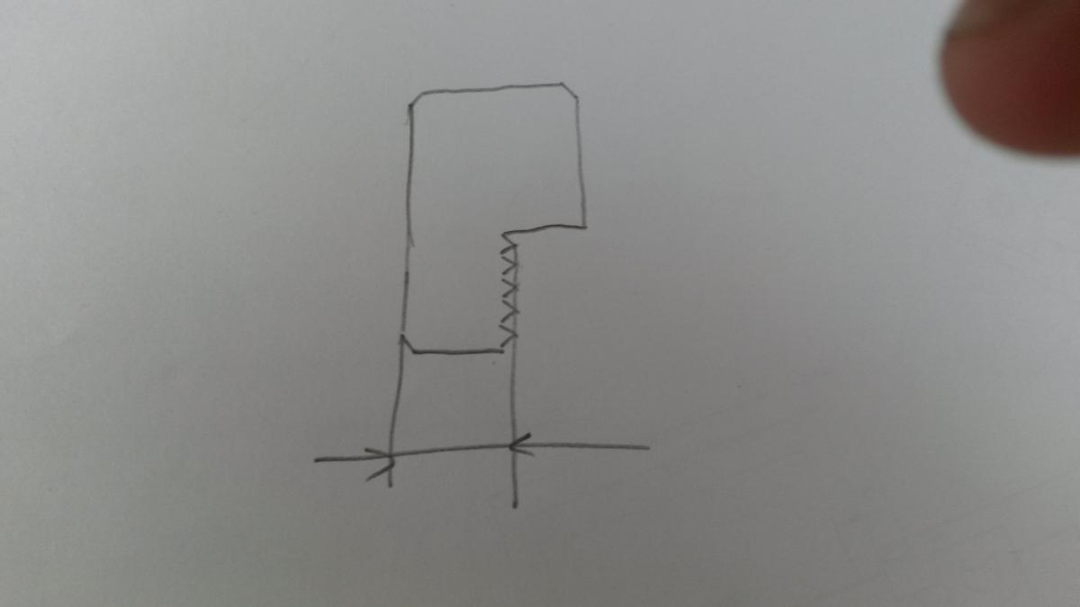

gemessen wurde folgendes Maß mit einem Unterschied zum original -0,5mm. Ich denke das sollte reichen um den Zahn springen zu lassen!
post-23067-0-38359400-1431004006_thumb.j
Bearbeitet von lokalpatriot
Nachbaupilz hatte schon ca. 1/10mm weniger
Bei einen originalen Deckel bekomme ich den 6,5mm Bohrer gerade nicht rein bei dem Sip Deckel geht der mit minimaler Luft rein zwischen Verzahnung vom Hebel und wo halt der Druckbilz rein kommt.
Beim Originalen Deckel greift einfach ca. 4/10mm mehr ein was den unterschied ausmacht
Laut deiner Zeichnug waren wie gesagt bei mir zwischen Nachbau und original nur 1/10mm um was der Nachbau Untermaß hatte
Bearbeitet von Patricks

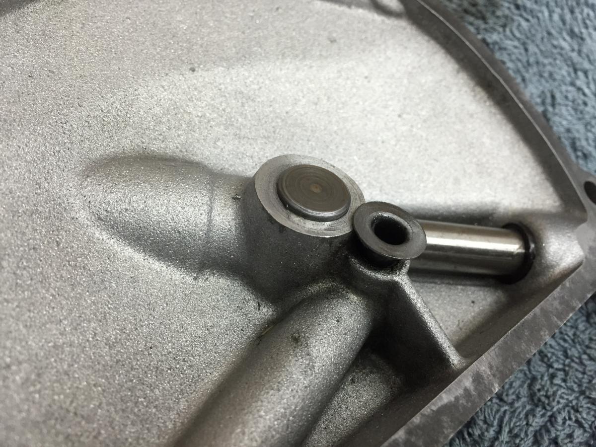

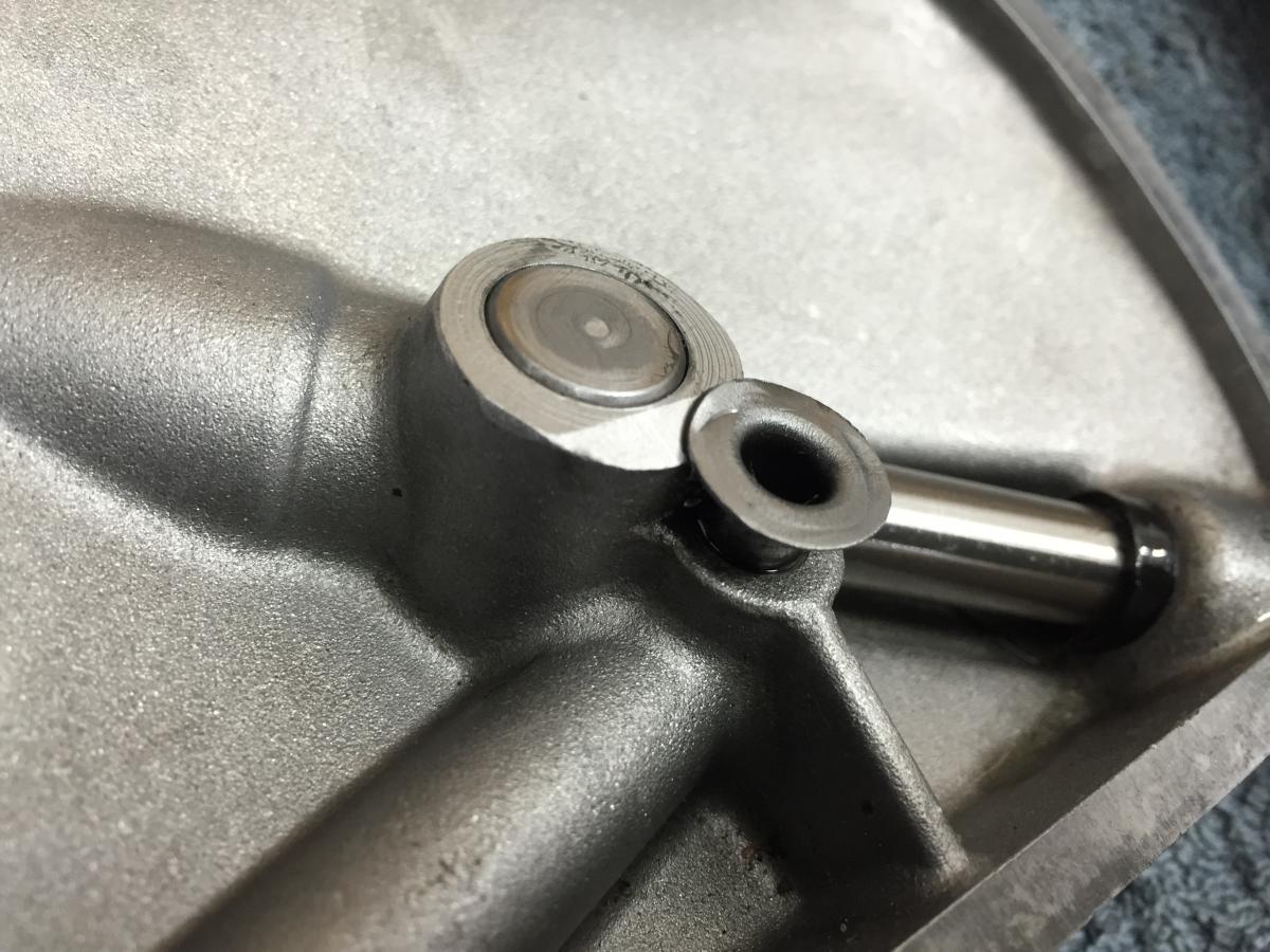

ich hätt' da auch noch mal was:
beides original druckpilze piaggio. die führungen der deckel sind verschieden hoch. vielleicht sind das auch so gründe, warum so manche kupplung da 'nen spacer braucht...
Der Unterschied läuft aber nicht mehr unter "Fertigungstoleranz" :-D
Bei mir hat das Mass deiner Zeichnung weniger gegenüber dem originalen gehabt. Das war bei mir das Prob....
Hast du da mal einen Messhacken drangehalten, um wieviel er schmaler ist?

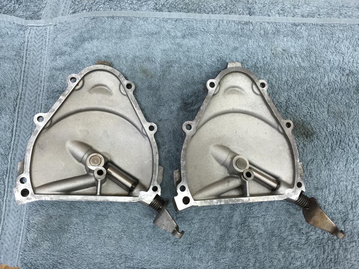

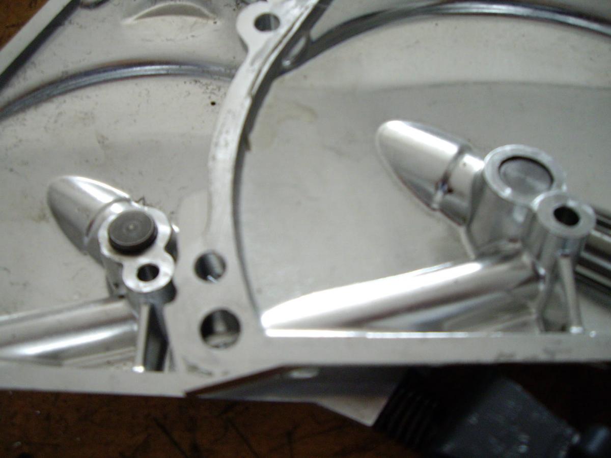

Hab jetzt zwei originale Deckel aufgetrieben.
Der eine hat die Nummer 1 neben dem Piaggio - Zeichen, der andere eine 2.
Ein paar kleine Unterschiede kann ich erkennen, wie das obere Lager und innen die Aufnahme für den Pilz, die Position des Pilzes, die Länge des Hebels und der Hub ist bei beiden gleich.
Also egal?
Gibt es einen nennenswerten wichtigen Unterschied?
Hab sie noch nicht eingebaut, bin schon gespannt!
