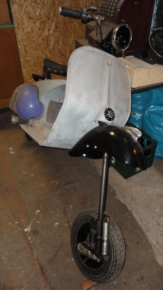

Ich träume schön länger von einer Vespa, hab mich aber nocht nicht richtig mit befasst.
Es soll am liebsten eine Wideframe sein, schlimstenfalls eine Longframe.
Zustand sollte "relativ" schlimm genug sein(sehe angehängte Bilder): Spart mir Geld + ich will unbedingt restauriere und neulackieren.
Baujahr: 1957-1969
Jetzt habe ich 2 Fragen:
1. Was würde mich so eine Wideframe oder Longframe kosten wenn eine 50er reicht, es keine Limited Edition/kaumgebaute sein muss und auch keine Asia/Indienteile
2. Hat vielleicht jemand eine Buchempfehlung zur Restauration?
Stelle ich mir die Restauration relativ realistisch vor?:
- Selbst komplett zerlegen
- Karroserie zum Sandstrahlen, ausbessern, lackieren geben: etwa 600€
- Selbst (vielleicht mit etwas Hilfe) den Motor überhollen
- Ersatzteile kaufen: 1000 -1500€
- Langsam zusammenbauen
Ergebniss stelle ich mir so wie auf den Bildern unten vor: Eine genaue Idee habe ich aber noch nicht
Über Hilfe und Tipps bin ich sehr Dankbar ;-)

Wideframes gabs nur bis 57, die abgebildete ist eine VL150, gebaut zw, 54 und 57, die GS150 gabs aber noch mit Wideframerahmen bis 62, Largeframe sind ab 57 bis ultimo gebaut worden, 50cc gabs erst ab 63 bis ultimo, Literatur gibts sehr viel, am besten mal im Netz oder hier im GSF schlaumachen, halt sich ins Thema Vespa einlesen, die verschiedenen Modelle kennenlernen und auseinanderhalten können, dann gehts schon einigermaßen, solltest halt etwas Grundwissen haben, auch Schwachstellen gibts einige bei den Vespa Modellen, manche Roststelle kann über restaurierungswürdig oder Schrott entscheiden....also nur nicht irgendwas ohne Verstand einfach kaufen.

Roller im Zustand deiner beiden ersten Bilder würde ich nicht lackieren.
Durch das zerstören/Sandstrahlen des Olackes, und der sieht recht schön aus,
könntest du evtl. einen Wertverlußt erleiden. Gute Olackroller werden immer
seltener.
Für dein Vorhaben solltest du was in schlechterem Zustand nehmen.
Also ein Roller der es eher bitter nötig hat.
Oder du nimmst etwas schöneres und bereitest den Olack auf.
Dann kannst du das Geld für den Strahler, Spengler + Lackierer sparen
und lieber in die Technik stecken bzw. in die Suche nach fehlenden Olackteilen.
Spart viel Geld und ist am Ende warsch. mehr Wert als so ne Bling Bling-Resto-Karre.
Dann mußt dich bei nem Kratzer auch nicht gleich aufregen...
Ich selber lege bei überlackierten Rollern am liebsten den Olack wieder frei.
Den Olack-Topic Link findest du in meiner Signatur.
Da findest du viele freigelegte Roller mit Berichten von deren Freilegung.
Auch mal in der Galerie reinschauen.
PS:
600€ wird wohl nicht für Strahler, Spengler + Lackierer reichen.
Da dürftest du sicher mehr investieren müssen....
