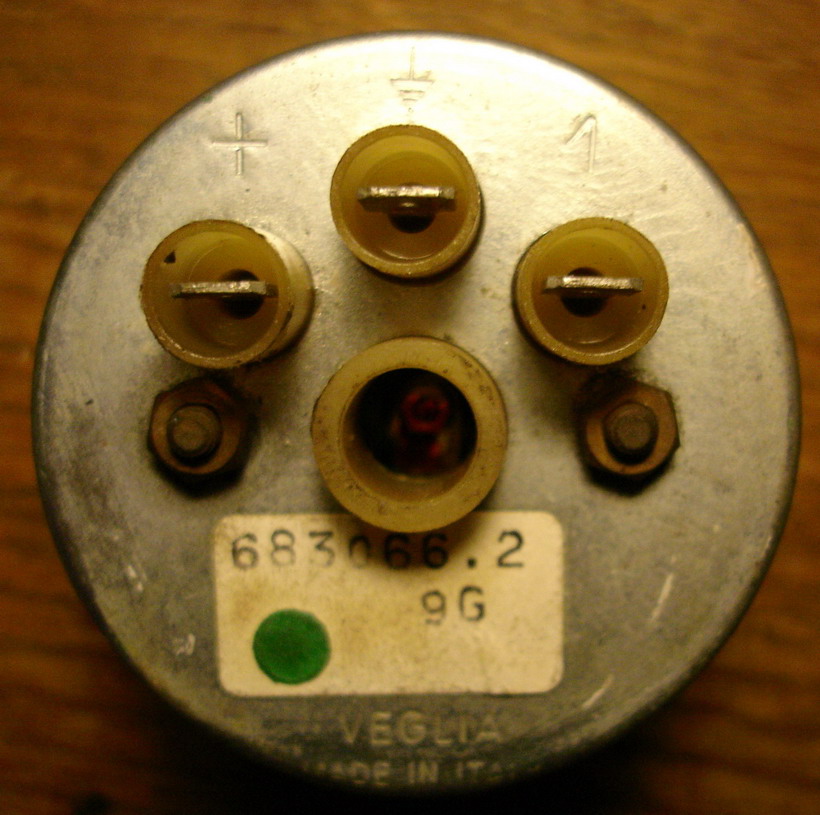

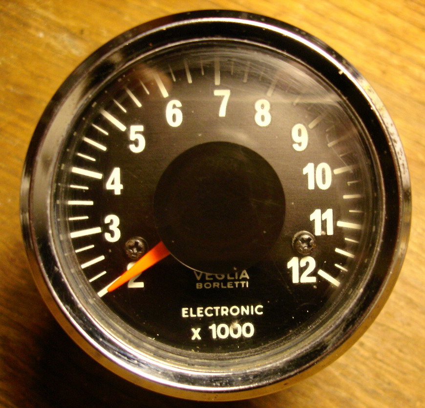

Aktuelles Anschlußproblem bei diesem Veglia DZM .
Kompaktes Teil 6cm Durchmesser und 6cm Tief
Masse is klar.Nach DIN Klemmbezeichnung soll 1 an Zündspule,Verteiler
Wenn ich plus nach dem Gleichrichter abgreife
und 1 an rot beim Pickup hänge funzt es nicht.
Irgendjemand ne Idee
Bearbeitet von Fettkimme
Mußt erstmal klären, ob der DZM für Kontaktzündung ist. Wenn ja, und wenn er
nicht umschaltbar auf neg. Picup-Signal ist, dann wirds wohl nicht gehen.
War ja auch zu schön um Wahr zu sein.
Werde das Teil am W-end mal an ner V50 vom Kollegen gegenchecken.
Im Louis-Katalog findest Du einen speziellen Drehzahlmesser, den man am Pickup
anschließen kann. Ist allerdings etwas teurer. Im Projekteforum hab ich zu diesem
Thema einiges geschrieben unter: lineare Zündzeitpunktverstellung.
Gruß Jürgen
