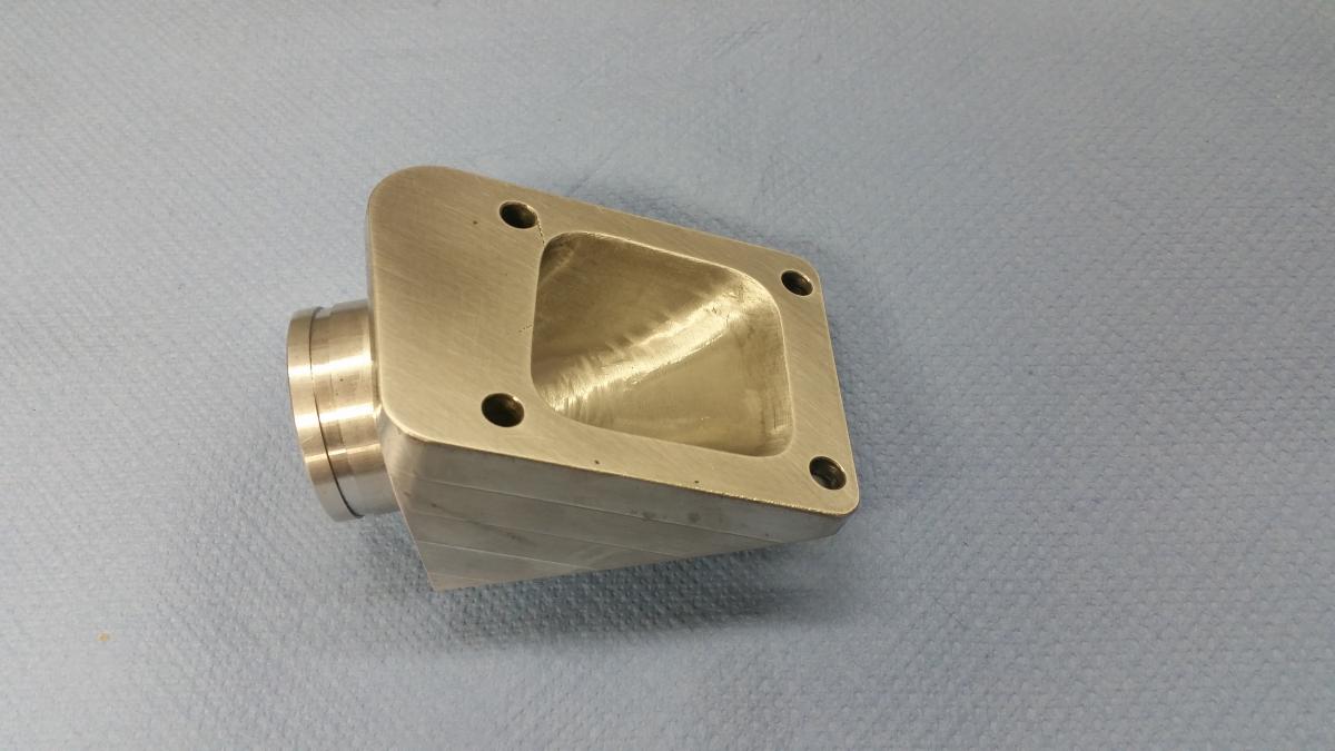

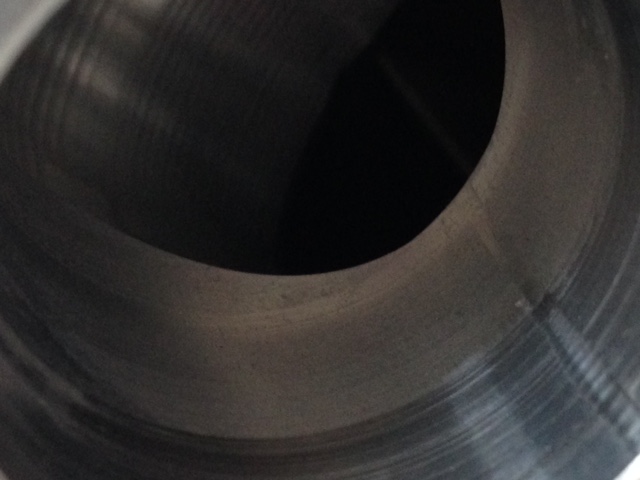

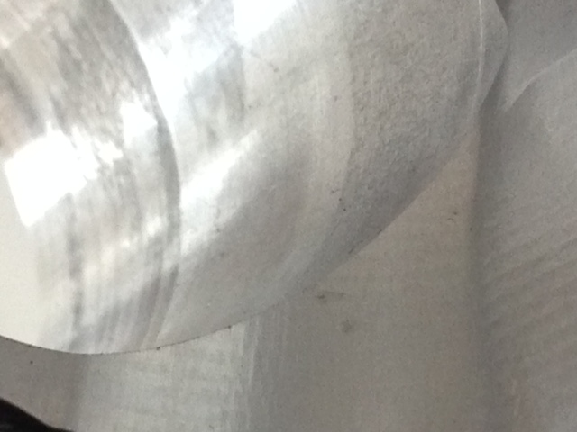

Ich komme hier nochmal auf den Ansaugrüssel zurück und da es Dir hier ja um eine möglchst glatte Ansaugung geht, komme ich mit dem MRP Rüssel irgendwie nicht so gut klar! Da geht es ja rechtwinklig mit scharfen Kanten um die Ecke? Ich hab den hier auch liegen und überlege den nun gegen den MMW zu tauschen, scheint mir irgendwie die glattere Lösung zu sein! :sigh: Aber vielleicht ist das auch unerheblich, oder sogar eine bessere Lösung? Ich hab Sebastian gestern mal angeschrieben und nachgefragt, was er sich bei der Konstruktion gedacht hat?
MRP:
post-41974-0-46790600-1445764764_thumb.jpost-41974-0-78757700-1445764779_thumb.j
MMW:
Sorry, Foto hab ich grade hier geklaut, da ich den nicht habe!
post-41974-0-97551100-1445765881_thumb.j
Welchen Schlauch hast du da jetzt genommen und wo gibts den?
http://www.germanscooterforum.de/topic/303659-ansaugschlauch-50mm-innendurchmesser-zb-pwk-2830-vergaser/#entry1068036057
Da gebe ich Dir recht. Sowohl die "Welligkeit" quer zur Durchflussrichtung als auch die negative Kante sind seltsam und für mich als "CNC-programmier"-) Laie nicht wirklich nachvollziehbar. Es gibt ja CNC-Werkstücke mit völliger glatter Oberfläche.
Da ich von den MRP Sachen grundsätzlich viel halte bin ich auf die Antwort von Herrn Gruber gespannt. Die Rillen mögen durchaus physikalisch ihren Sinn haben. Oberflächendynamik und so, ähnlich wie ein von innen geriffelter Ansagschlauch.
Nebenbei gesagt wäre das ja auch in 3 Minuten weg gearbeitet.
Der MMW Stutzen wird mir persönlich vor der Membran zu groß, ich empfinde es als großen Vorteil dass der MRP an der Stelle perfekt in den Membranstuffer übergeht und da keinen Totraum bietet.
