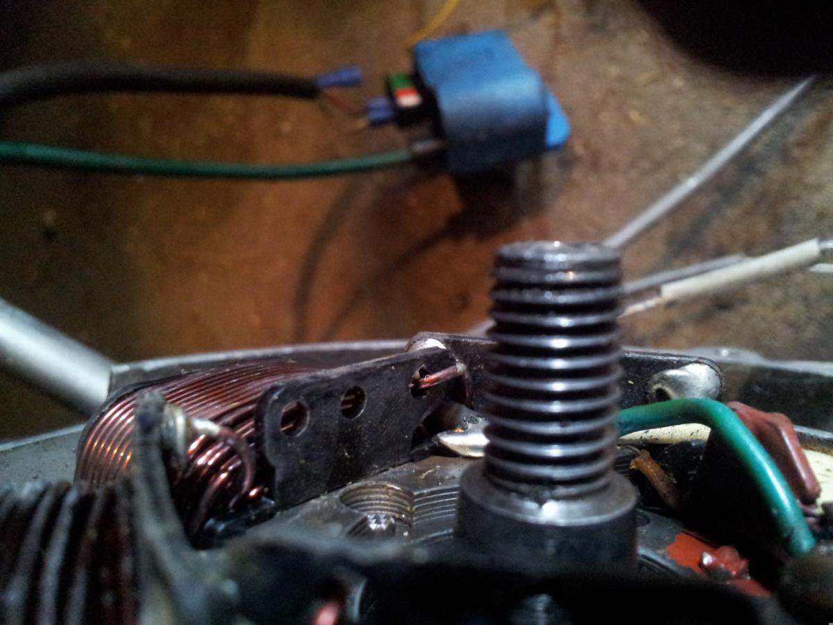

So hier ist das bild. Habs mit dem Schneider versucht: Keine Chance.
Heisst wohl Spalten. Hat wer noch ne günstige 19er Welle?
post-52091-0-09310600-1402486760_thumb.j
ne, das schaut noch gut aus, mach mit der feile eine schöne fase am anfang und probiers nochmal, mit gefühl anbeißen lassen
So jetzt hab ichs komplett verkackt. Jetzt ist so ziemlich garkein gewinde mehr drauf. Mutter geht auch nicht drauf. Naja ich freu mich  schon "total" aufs Spalten.
Wenn kein Gewinde mehr drauf ist, brauchst auch keins feilen, mach nochmal ein bild ....
also das sah auf dem ersten Bild nicht schlimm aus.Etwas nacharbeiten fertig....ausser sorry man hat null Fingerfertigkeit.Dann hätte man es besser jemanden machen lassen der sich auskennt.Wen jetzt keins mehr da.Kommt mehr arbeit auf einen zu.Nunja manchmal muss man leider Lehrgeld bezahlen...
so, hab nochmal geschnitten und jetzt sitzt sie. Es war noch minimal Gewinde drauf. Egal, jetzt gehts.

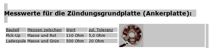

Lese mal die GSF Mitschrift da sind OHM Werte drinn, anhand von denen kannst du mit einem Multimeter feststellen ob deine Zündgrundplatte in Ordnung ist.
Beim Pick up einfach auf Grundplatte und mit der anderen Nadel an das Rote Kabel, müssten glaub ich 110 ohm sein.
Bei der Spule, die für den Zündstrom verantwortlich ist, Weisses Kabel und Grünes Kabel messen, müssten glaub ich um die 440 OHM sein .
Oder einfach unter google GSF Mitschrift suchen und runterladen, da steht das alles viel besser drinn.

Rot auf Masse ist gemessen, Wert beträgt 111 Ohm. Pickup ist somit in Ordnung.
Welches Grünes Kabel muss ich denn Messen?
Edit: Ok, bekomme nur auf einem Draht nen wert. Dieser beträgt  489 kOhm. Also viel zu Hoch. Werde die Erregerspule ersetzen
Bearbeitet von fgib98
500 steht in der mitschrift, passt doch
hast du die Mitschrift gelesen???
:sly:
Seite 12
Was Toleranz bedeutet weiß Du aber schon, oder? Mit dem kOhm bist Du sicher?
