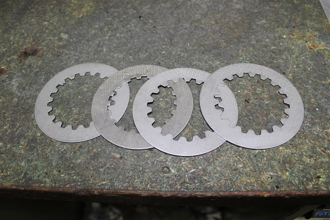

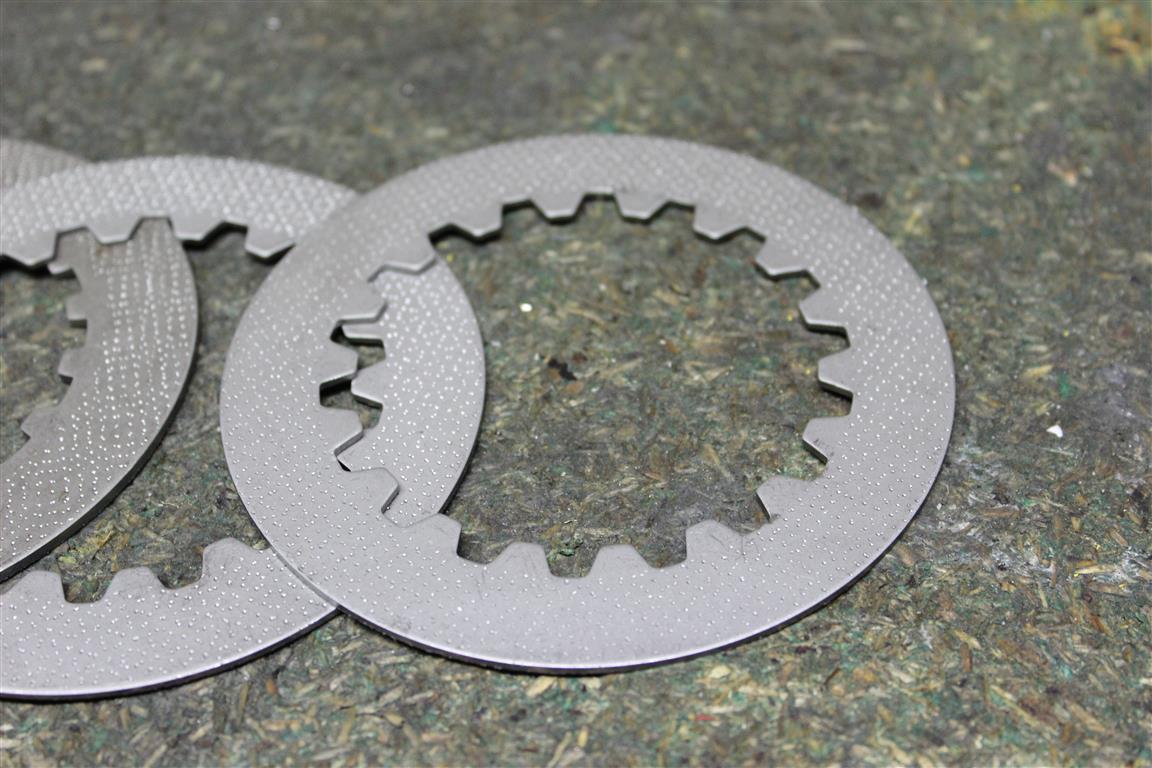

Gepunzte Cosa Zwischenscheiben
erhöhen den abrieb an den korkbelägen?
b
ist das jetzt ne punzierung (also konvex) oder golfballdellen (also konkav)?
und wenn, warum?

Diese "gelöcherten Bleche" kennen ganz alte Hasen noch aus ihrem Kassettenrekorder (Ende der 70er, bevor das Plastik kam). Es ist ganz einfach des Ergebnis eines Verfahrens um Bleche 100% flach/ eben zu bekommen.
Und darum ist die gekerbte auch nicht "gepunzt", weil die doch leicht gebogen sein sollte. Nicht schlecht Herr CDI, that makes some sense :thumbsup:
wird demnächst getestet!
auch wenn ich jetzt was schreibe was die meisten sich wohl schon denken, aber ich kann es nicht sein das die vertiefungen nicht einfach nur die fläche vergrössern sollen, und dadurch das rutschen zu minimieren.
basti - wenn ich das richtig gesehen habe - bringt da auch was schönes raus.
ich habe meine scheiben einfach ab und an grob strahlen lassen, kommt sicherlich auch das gleiche hinaus. trotzdem: keine schlechte idee
auf seiner fb seite steht aber nur was von hartz und xl2 kulu.
... kann es nicht sein das die vertiefungen nicht einfach nur die fläche vergrössern sollen....
Das Gegenteil tritt ein. Die Reibfläche wird um den Anteil des Negativprofils kleiner.
kork ist ja aber kein harter werkstoff und müsste sich aufgrund des druck der federn in die vertiefungen reindrücken. wenn man die fläche verkleinert, würde man ja das rutschen regelrecht provozieren.
