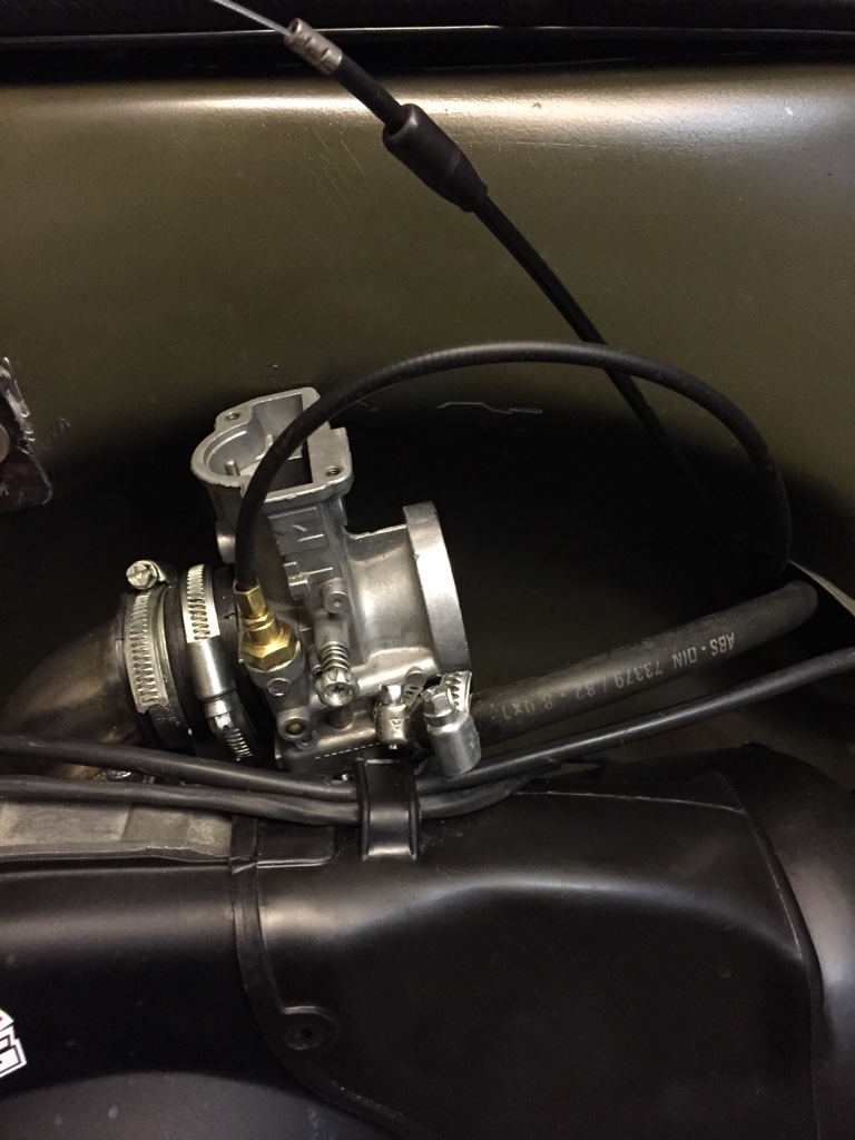

und wenn wir schon dabei sind welchen Benzinschlauch nimmt ihr? meiner knickt immer weg oder macht ein Riesen Bogen deshalb hab ich das mit cu Rohr etwas hingebogen post-29124-14302158131484_thumb.jpgpost-29124-14302158208334_thumb.jpg
wieso hast du den in schwarz?
und wenn wir schon dabei sind welchen Benzinschlauch nimmt ihr? meiner knickt immer weg oder macht ein Riesen Bogen deshalb hab ich das mit cu Rohr etwas hingebogen attachicon.gifImageUploadedByTapatalk1430215812.006565.jpgattachicon.gifImageUploadedByTapatalk1430215819.876486.jpg
Ich habe diesen verbaut:
http://www.scooter-center.com/de/product/TS006/Benzinschlauch+TOYOX+innen+6mm+aussen+11mm?meta=TS006*scd_ALL_de*s19056922177472*benzinschlauch*1*1*1*16
nix mehr knicken ;-)
Jens

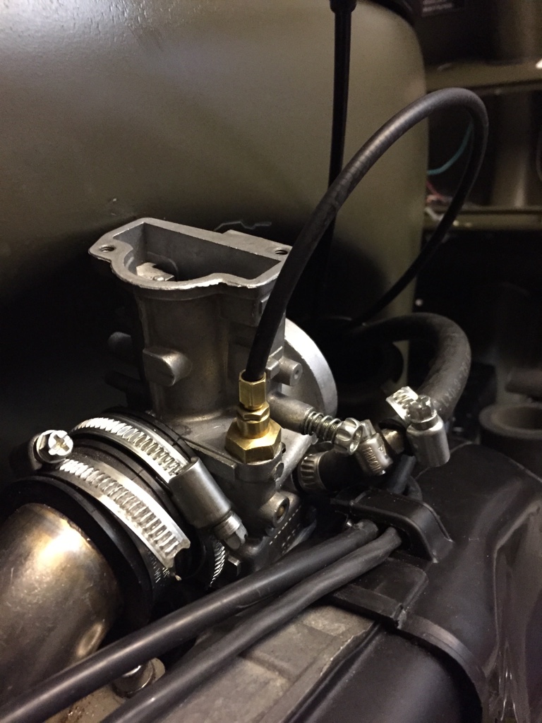

Yep, habe ich auch, einmal innen am Tank Ronbogen, einmal 5 cm vor dem Vergaser.
Hab ich auch so, nur leider kein Bild. Den Rohrbogen zum Vergaser hin habe ich noch mit einem Draht auf die Lüfterradabdeckung gebunden um so tief wie möglich zu bleiben. Kann meinen Tank mit 35 Keihin an meiner Rally leerfahren ;-)- Benzinpumpe "no need" :-D
Edit: jetzt doch mit Bild
post-40420-0-48501300-1430235556_thumb.j
post-40420-0-08907400-1430235620_thumb.j
ähm der schlauch geht ja vorne bei der kerze dann extrem weit runter, genau das soll man doch vermeiden weils dann probleme gibt.
Bearbeitet von Motorhead
Durch das Loch vom Ansaugbalg gehört der Benzinschlauch nicht sondern darunter. Am Zylinder vorbei sehe ich kein Problem wenn der Schlauch temperaturbeständig ist, die meisten sind es nicht. Von der Spritzufuhr sehe ich physikalisch keine bedenken und unser Benzinschlauch geht bis 100°C. Läuft si schon 2 Jahre und wie gesagt ich kann meinen Tank leer fahren.

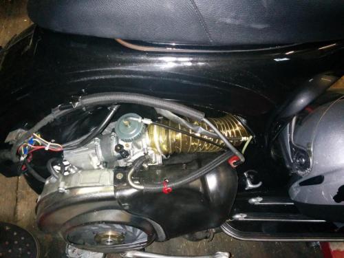

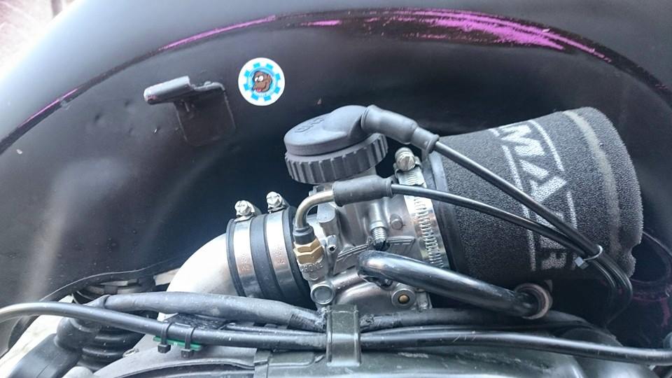

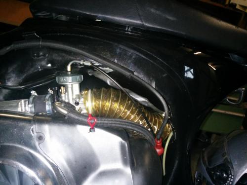

wenn man keine metallhutze fährt, wird die temperatur sicher nicht so hoch, dass es dem normalem spritschlauch was ausmachen würde. ich fahr den umflochtenen gummischlauch und der macht die temperaturen, trotz metallhutze, ohne probleme mit.
