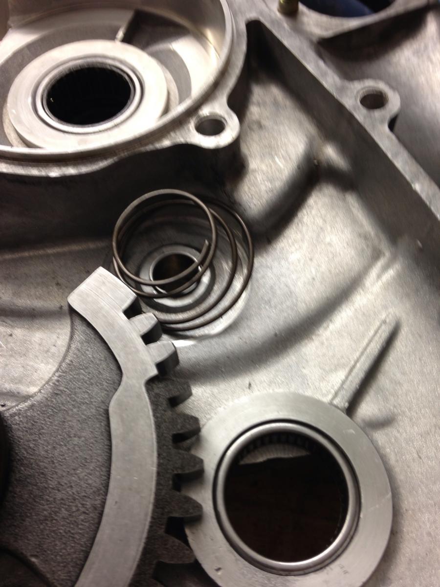

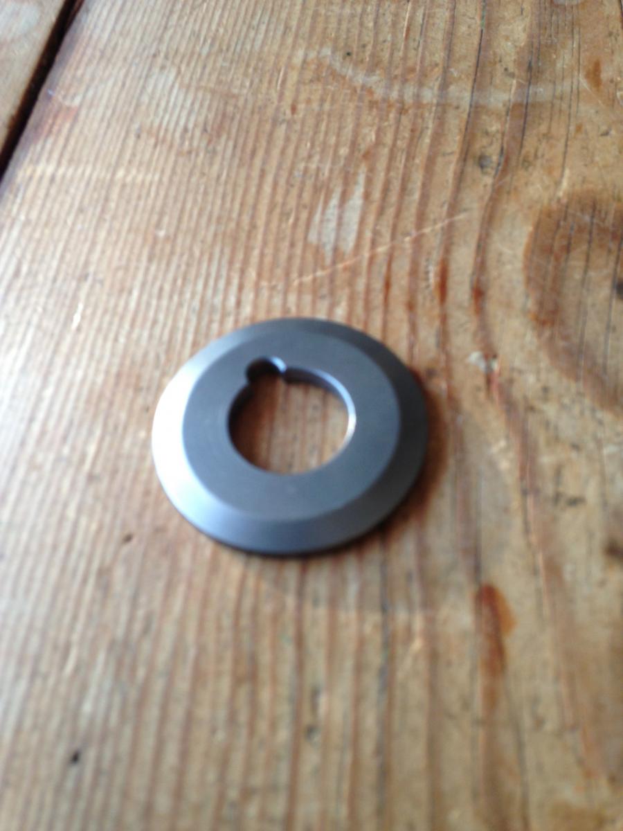

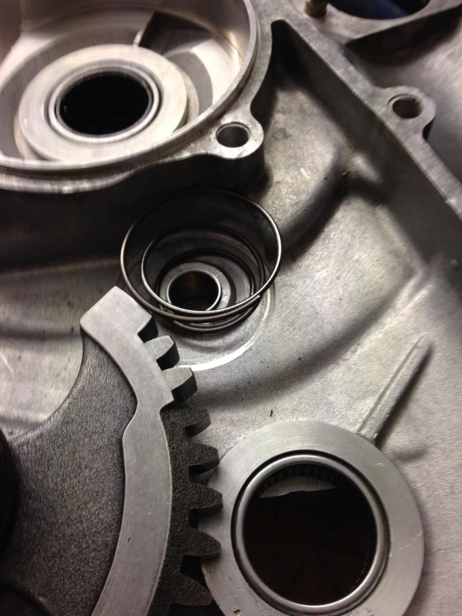

Verdammt, kann mir jemand sagen wie herum die Feder am Kickstarter und die Scheibe an der Kupplung eingebaut werden ?
Ich würde sagen wie in Bild 1, also breite Seite zum Gehäuse, aber in der Explosionszeichnung von SIP liegt die anders herum. Die Scheibe an der Kupplung ist von S+S.

Feder wie auf dem zweiten Bild. Scheibe mit der angephasten Seite zum Lager.
Feder wie auf dem 1. Bild bitte!
Und die Kuluscheibe so das die Seite die man auf dem Bild sieht an der Kupplung liegt...

feder wie auf dem 1. bild, phase zum lager

Sorry, jetzt nochmal vom ipad aus geguckt, da sind die abilder anders angeordnet als aufm Handy.
Stimme dann wohl eckenflitzer und Ss90 zu.
die breite seite der feder paßt genau ins gehäuse -> somit kann sie auch nicht verrutschen!
die scheibe hat INNEN eine phase, damit sie nicht an der phase der kurbelwelle kantet!
die scheibe ist AUSSEN angeschrägt, damit sie nicht am primär schleift!
... wenn man sich beim einbauen ein paar gedanken macht, erklärt sich das ganze eigentlich von lelbst!

Tipp: ich schmier unten an die Feder immer bissl Fett, dann "klebt" die da schön und fällt beim Zusammenschieben/klopfen ned raus.

nur mal so zur info:
das ist die s & s scheibe und die hat KEINE fase und sie sieht auf jeder seite anders aus
die seite die auf dem bild nach oben zeigt, muss richtung kulu

Du hast gesagt, dass die Scheibe innen eine Fase hat. Hat sie aber nicht ;-)
doch hat sie, aber nicht so deutlich wie die Standardscheiben, im Prinzip nur angedeutet. Ist ja auch egal, die äussere Fase MUSS jedenfalls Richtung Kulu zeigen, wie T5Pien und HanF richtig schrieben. :cheers:
