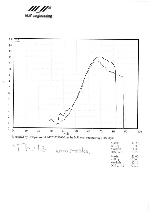

willst du meiner gebuchster ori LI2 150 zylinder mit 62 mm wiseco und eigenbau 76 mm resopott kaufen? 12 ps hira
ist sicherlich 100 stunden arbeit drin auf die originalteilen zu verwenden
mit mehr als 8,5 ins kompression und einer andere pott sicherlich 15 ps zu schaffen möglich, um so bei 5500-6000 rpm
post-2550-0-35628000-1357926441_thumb.jp
