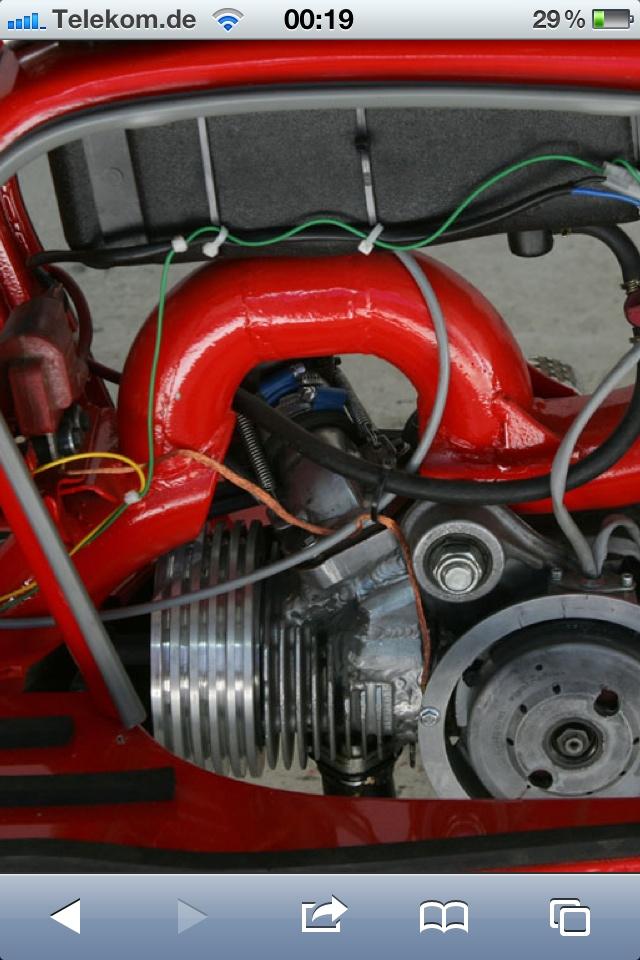

So in etwa hab ich das mal gelöst, hatte einen Rahmen der einfach zu wenig Platz liess. Im Rohbau das Rohr mit dem Brenner leicht angeglüht und mit 3-4 gezielten Schlägen das ganze in dem Bereich “ovalisiert“ Das Ergebnis war ok, bin das so lange gefahren...

So ist das gedacht. Ich kann aber bestenfalls Bilder von Fahrradrahmenrohren beisteuern. Vielleicht aber interessant in dem Zusammenhang: Die Biegesteifigkeit eines runden Rohres steigt mit dem Durchmesser in der dritten Potenz. Lambrettarahmen sind in der Regel von Haus aus in Bezug auf Steifigkeit unauffällig. Wenn man da allerdings ein grobes Viertel des Durchmesser weg nimmt ist der Rest Rechenkram. Ich würde, wenn ich schon einen nun wirklich tragenden Teil eines Fahrzeugrahmens signifikant für ein Bauteil, was weder Leistung noch Haltbarkeit bringt, schwächen wollen würde tunlichst versuchen diese Schwächung so klein als möglich zu halten. Das muss aber jeder selbst wissen.
Wäre es nicht einfacher, das Querrohr für den Motorbolzen abzutrennen, das Rahmenrohr mit einem gerollten Blechstreifen zu verschließen und das Querrohr mit zwei-bis-vier Knotenblechen nach Bedarf ca. 20mm tiefer an das Rahmenrohr wieder dranzubraten?

trotzdem wäre mal ein foto eines geschweissten rohres super hilfreich, um nochmal zum thema zurück zu kehren.
ja die bilder habe ich gaysehen, etwas schwer erkennbar was da wirklich verändert wurde...
ich sprech morgen mal mit andi wrobel, vielleicht hat er noch fotos - werde sie dann hier posten.
Den Rahmen habe ich an der Stelle (brauchten damals Platz für die Hilfsrahmenkostruktion des neuen Tanks, der etwas weiter hinten saß als heute) großfächig mit dem Schweißbrenner glühend gemacht und dann in Form getrieben.
