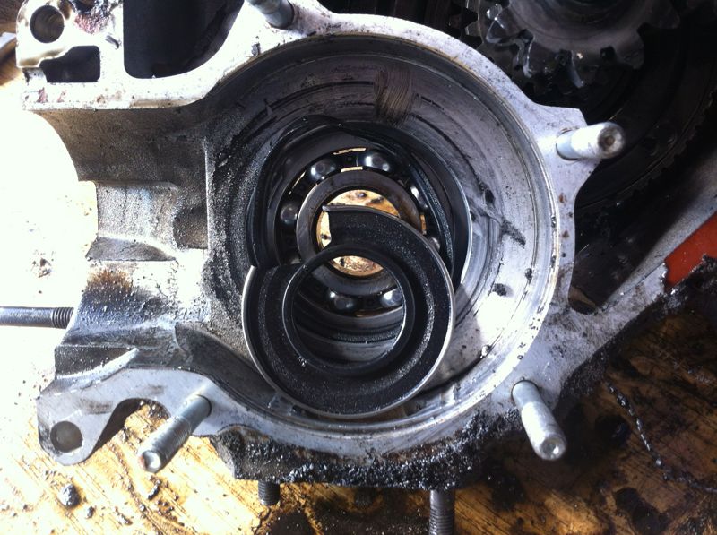

Der Simmerring ist auf Wanderschaft gegangen hat Kurbelwelle zerkratzt (aber nicht schlimm) und anschließend blockiert. Danach ist ein Teil rausgebrochen, welches sich durch den Auspuff verflüchtigt hat.
Sowas habe ich bei dem 135 auch noch nicht gesehen. Aber seht selbst:)

So, es hat etwas gedauert, aber eine Schraube war über die 30 Jahre wohl ziemlich festgegammelt. Etwas zu wenig Zeit zum Basteln.
bei mir war das genauso. Stück vom Simmerring ausgebrochen und durch den Auspuff.
Konnte aber noch nach Hause fahren, da nichts blockierte.
Bei mir war ein Rolf verbaut.
Ein Bild von der Malaisse hatte ich damals im entsprechenden Topic gepostet.
So sah es aus

Also, habe mir heute alles nochmal angesehen.
Also, der Simmerring ist wohl von der Marke Rolf. Bei genauerem hinsehen entdeckt. Kommt mir auch nicht noch mal ins Haus.
Die Kurbewelle hat einen 360Grad Kratzer abbekommen.
Etwas unschlüssig bin ich beim Drehskibär. etwas riefig,aber im Rahmen,jedoch Grate dran.
Schaut mal drauf. Meines Erachtens durchaus noch fahrbar. Was meint ihr?
