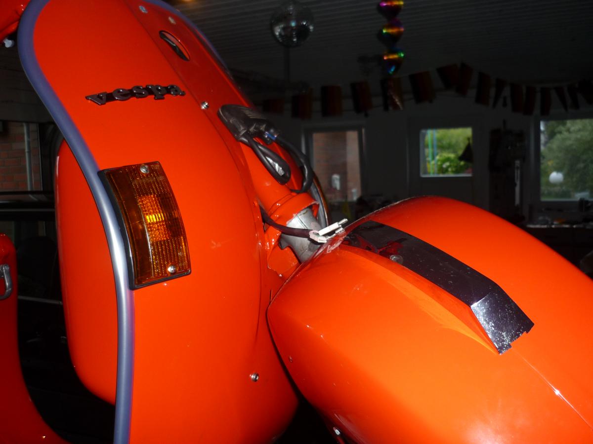

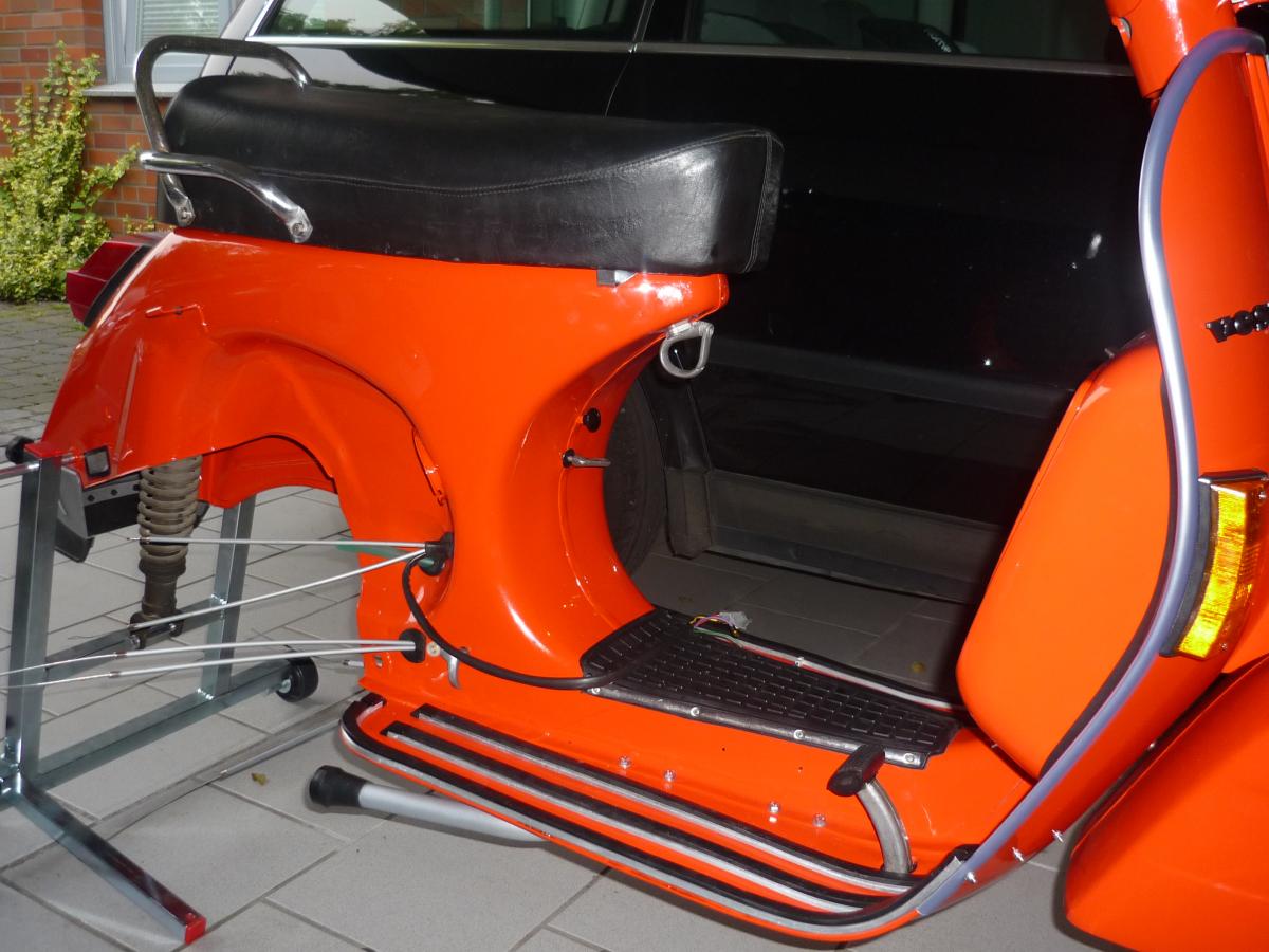

mir haben es die alten PX angetan. Wahrscheinlich auch deshalb weil ich diesen Fahrzeugtyp mittlerweile auch techn. ganz gut verstehe. Bin gerade bei meiner zweiten Restauration (ist dann meine dritte PX 200) und wollte euch einfach ein paar Bilder
zeigen.
Es handelt sich um einen P 200 E Rahmen, Baujahr 1979, der vorne im Beinschildbereich an der typischen Stelle eine Durchrostung hatte. Wurde professionell geschweißt und anschl. nicht gespachtelt sondern verzinnt. Also wieder echtes Blech.

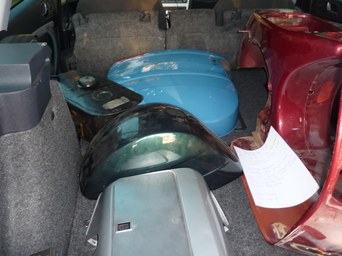

Übrigen Teile hier über das Forum erworben. Hat Spass gemacht und war spannend. Züge,Kabelbaum, Gummis neu.Auch Schrauben wurden ausschließlich neue verbaut.
Denke mal 4 Wochen noch dann rollt er wieder. Motor wurde von Goof hier aus dem Forum kompl. überholt. Wenn es was neues gibt werde ich wieder berichten. Ach ja Farbe ist original Meyer 621 rot-orange. Gab es meiner Info nach nur wenige PXen dieser Baujahre.
Vielen Dank bis hierher an alle die mich mit Teilen, Fachwissen und Muskelkraft unterstützt haben. Allen voran Rita(mit ihrer unerschöpflichen Geduld und Fachwissen/jedes Teil kann besorgt werden), Goof, Cunilingus und alle mit denen der Teileverkauf hier über das Forum so super geklappt hat. Danke.

:wacko: Aber warum direkt 4 Backen? Falls die Kiste mal umfällt, oder wie?
Jedenfalls sehr schöne Arbeit, bisher... Weiter so!
nee zwei Backen waren für einen Bekannten der den Roller in der gleichen Farbe in der Garage stehen hat. Backen sahen aber nicht mehr so toll aus und da hat sich das mitlackieren angeboten.

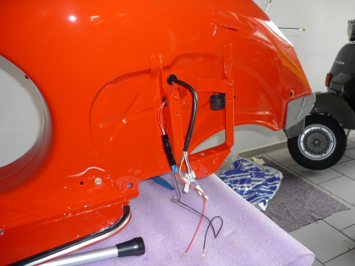

so mal wieder ein paar aktuelle Bilder. Es geht langsam voran. Hänge gerade an der Elektrik. Wird noch eine schwere Geburt, da ich davon so gar keine Ahnung habe.

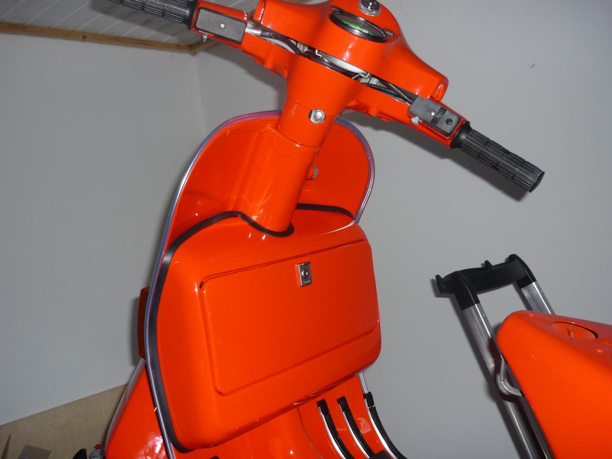

mal wieder ein paar aktuelle Bilder. Elektrik funktioniert jetzt (dank nochmal an Rita), Roller wurde mit Hohlraumversiegelung geflutet, Tank ist drinnen, Sitzbank drauf.
Fehlt nur noch der Motor und alles anschließen.
Kann jetzt nicht mehr so lange dauern. Bin schon gespannt.
Werde wieder berichten.
