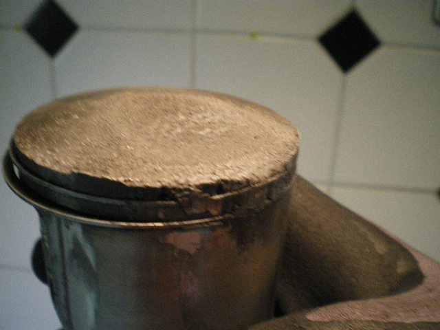

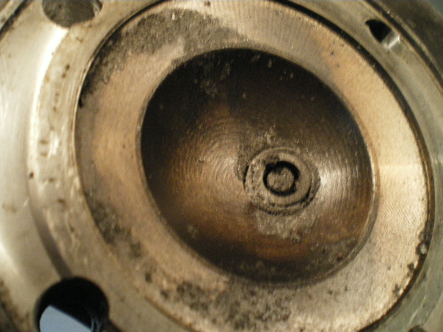

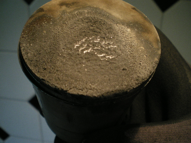

auf der Autobahn hatte ich beim beschleunigen im 3. gang einen Klemmer, seht Euch mal die Bilder an.
Die Frage ist jetzt warum ist von der Zündkerze nix mehr über und warum hat er geklemmt ???
der Motor ist so ca 3000Km gefahren, ich nur den Faltenbalg entfernt und ein Ramair montiert HD ist 260 also sehr fett.
ach ja bevor er geklemmt hat, machte der Motor faxen als wenn er zuviel Bezin bekommt also stotterte.
Frage : Kann ich den Zylinder noch fahren wenn man das Alu vom Kolben entfernt ??
Der Kolben hats hinter sich ist klar....
mfg Joiner

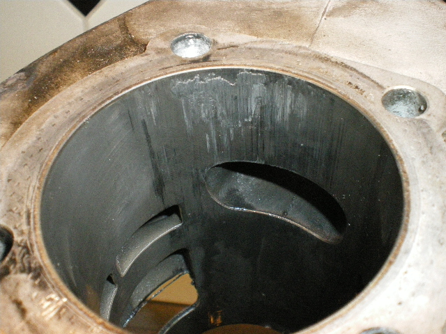

nimm mal einen cutter und kratz das alu aus der laufbahn.
dann mit schmiergel über die geriebenen stellen und du wirst sofort sehen ob da nikasil fehlt.
das sieht mir aber eher nach zu mager aus das ganze.
hast du nach dem entfernen des schlauchs auch mal neu abgedüst?
das geruckel vor dem klemmer wird sicherlich magerruckeln gewesen sein :wacko::laugh:
Wie der Vorredner schon sagt, da ist nix "fett" abgedüst worden.
Du warst deutlich zu mager und deshalb die massiven Hitzespuren bzw. der Schmelz vom Kolben.
Der muss neu, eh klar. Für den Zylinder suchst Du mal hier nach der Ätznatron oder Abflussfrei Methode hier im GSF.
Im Zweifelsfall würde ich den aber auch gleich tauschen.

also hab das Alu mit dem Cutter entfernt und mit öl und schleifpapier bearbeitet, die Lauffläche sieht und fühlt sich gut an.
Zu Bedüsung, also ne 260 HD im 30 Mikuni ist schon recht fett, so fett das der RL immer ordendlich siffig war :wacko:
der Tank war recht leer bei der Fahrt kann es daran liegen ??
ist auch keine Lusso also mische immer selber auf 5 Liter 100ml öl passt doch auch ?? also zu mager kann er doch nicht laufen, klar der Kolben sagt was anderes des wegen finde ich es schon sehr komisch.... ich dreh morgen noch mal die HD raus.. aber bin mir sicher das da 260 drauf steht.. und andre fahren ja sogar nur 190 HB beim selben setup...
aber vielen Dank schon mal , mfg Joiner
Zündzeitpunkt verstellt? Zu früh führt auch zu ner Überhitzung der Kerze und Löchern/Kratern im Kolbenboden.
Zündung war auf wieviel grad?
3000 km damit gefahren, dann tippe ich mal auf falschluft und Wecker im Zylinder ...
Zündung ist auf 18 Grad v OT was ist wecker ??

damit ist das temperaturbedingte klingeln eines zylinders gemeint!
bin ja kein mikunifahrer aber 260 hört sich für mich eigentlich mager an.
kann natürlich auch sein das deine kiste irgendwo falschluft gezogen hat oder beim tankleerfahren durch gemischdefizit etrem mager gelaufen ist.

Ja irgendwas wirds schon sein, aber den Zylinder mach ich wieder drauf und werd mir mal einen neuen Kolben bestellen und ne neue Kerze, Kolben bearbeiten und wieder alles rein damit, Tanken und dann mal sehn... Danke schon mal an alle die geholfen haben...mfg Joiner

Wenns deine Kerze weggebruzelt hat, ist doch klar woher der wind weht, oder?

Selbst mit SIP Road hätte ich 280-290 genommen!
Naja so mager is ne 260er auch net im TMX 30.
Hatte ich auch 2 Jahre drinnen und die Kiste war bei mir nie zu mager. War nen 221er mit PM Evo, Ram Air und Membran. Wurde zu Treffen auch sehr gerne Dauervollgas geknüppelt. Die 280er war da fast zu fett. Ok beim TMX is des auch net so einfach, der läuft eigentlich immer recht gut, egal ob zu mager oder zu fett. Was für ne ND haste drinnen?
Würde auch auf Falschluft tippen oder zu hoch verdichtet. Was für ne Kerze haste drinnen?

Würd aber auch sagen Falschluft weil bei einer 260HD auch wenn die ein bißchen Mager ist Sollte das gute Stück nicht so aussehn und mußte auch extrem geklingelt haben.

Un so ein Vergaser hat halt nicht nur eine Hauptdüse...ich vermute mal, dass das auch nicht bei Vollgas passiert ist, sondern eher Halbgas irgendwo am Anfang des Leistungsbandes.
Also Glühzündung könnte ich mir auch noch vorstellen!Kerze sieht irgendwie danach aus!
