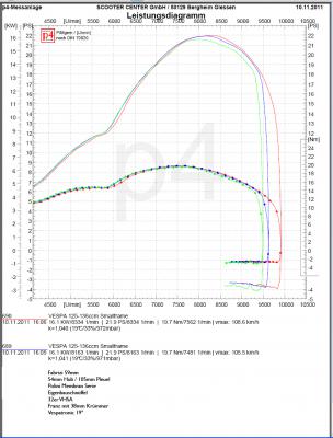

Mir fallen da Kurven auf dem selben Motor ein, Evo direkt grob mit den von dir genannten Zeiten, Auspuff hin- und her gewechselt, die laufen exakt deckungsgleich bis meinetwegen 7000, dann legt die Bertha auf den Franz drauf und dreht nach hinten weiter raus. D.h. es gab, bei diesem speziellen Motor, keinen wie auch immer gearteten Vorteil. Kurven im Abstand von 5 Minuten gemacht. Auf anderen Motoren sieht das aber anders aus, da würde ich für einen Strassenroller immer eher den Franz nehmen. Mit dem wichtig und unwichtig ist ziemlich subjektiv, klar. Der Kollege hier hat aber ja klar vorgegeben in welche Richtung er will, von daher ist das ja dann schon entsprechend einsortiert.
Ich denke für den Franz sind die Steuerzeiten bzw die Zeitquerschnitte mit entsprechenden Steuerzeiten einfach zu hoch.

Ich hab da halt immer den Fabrizi von dreckige 13 im Hinterkopf:
post-24889-0-71198100-1320954811_thumb.j
Steuerzeiten waren da 184/125.
Niedrige steuerzeiten, geteilter Auslass, vergrößerter Krümmerdurchmesser und damit mehr Parallelanteil
Das sieht natürlich super aus. Ist aber halt auch ein 54 x 59 (Zylinder war, glaube ich, sogar mal meiner) und ein 38er Krümmer. Müsste man vielleicht mal 'ne Bertha hin schnallen.
Da war afaik mal eine drauf. Allerdings ohne Prüfstandslauf und ich bin mir nicht sicher, ob mit unverändertem Auslass. Der wurde zumindest später noch befräst.
Ich weiss nur noch, dass er nie wieder die Laufkultur untenrum von diesem Anfangssetup erreicht hat.
Ist alles so natürlich nur sehr bedingt aussagekräftig.
Das damalige Diagramm war mit dem Zylinder vom OlliETS.
