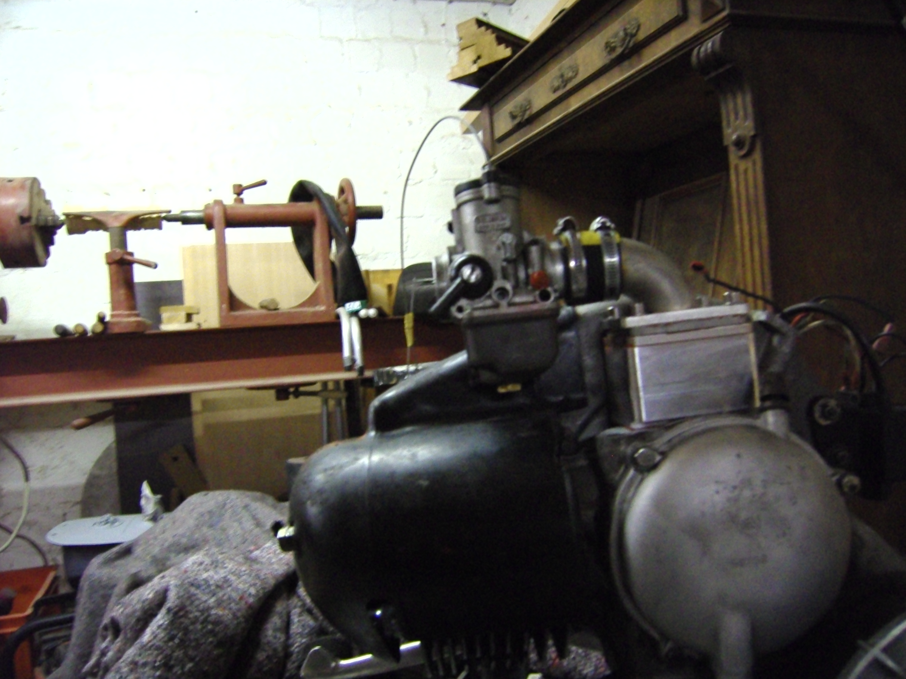

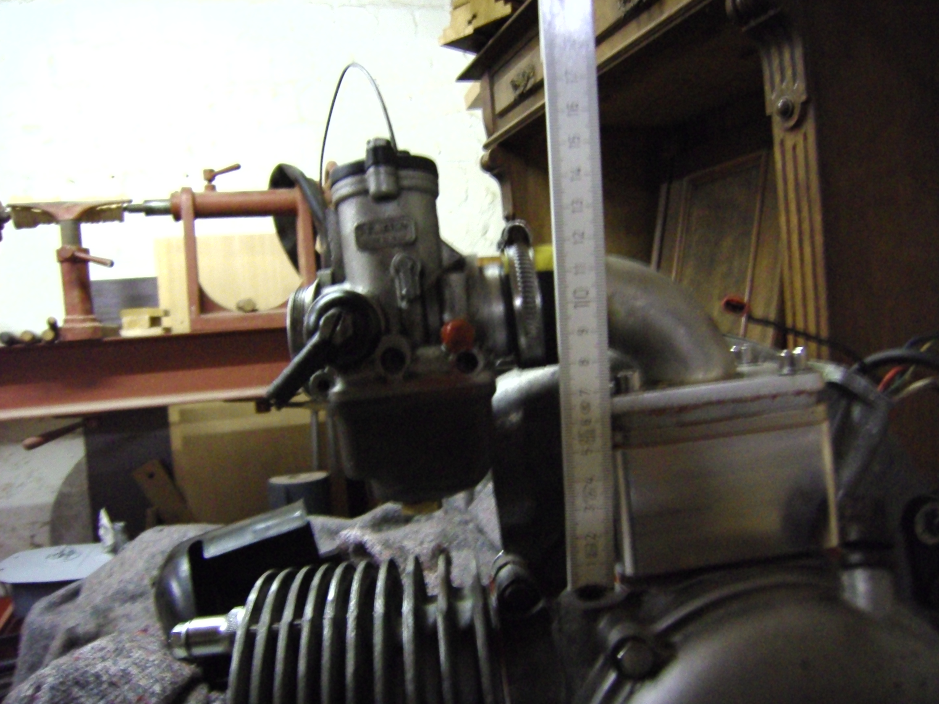

Bin gestern nicht mehr dazu gekommen den Motor in den Rahmen zu hängen. Aber hier mal Bilder wie der Stutzen mit BGM Membran und 30er Dello auf meinem Block sitzt.
Ohne Hutze
Mit Hutze
Ohne Hutze

Mit Hutze

Ich muss zugeben das ich noch keinen Stutzen der Konkurrenz in den Händen hatte, aber wenn ich hier immer lese das teilweise die Kühlrippen abgeflext und die Zylinderhutze eingedengelt wird um dem Gaser mehr platz zu geben.... Da kann ich ja froh sein dass ich noch gute 3 cm Platz habe. :thumbsdown:
blöd nur, dass Dir dadurch oben dann ein paar Zentimeter fehlen! ;)))
