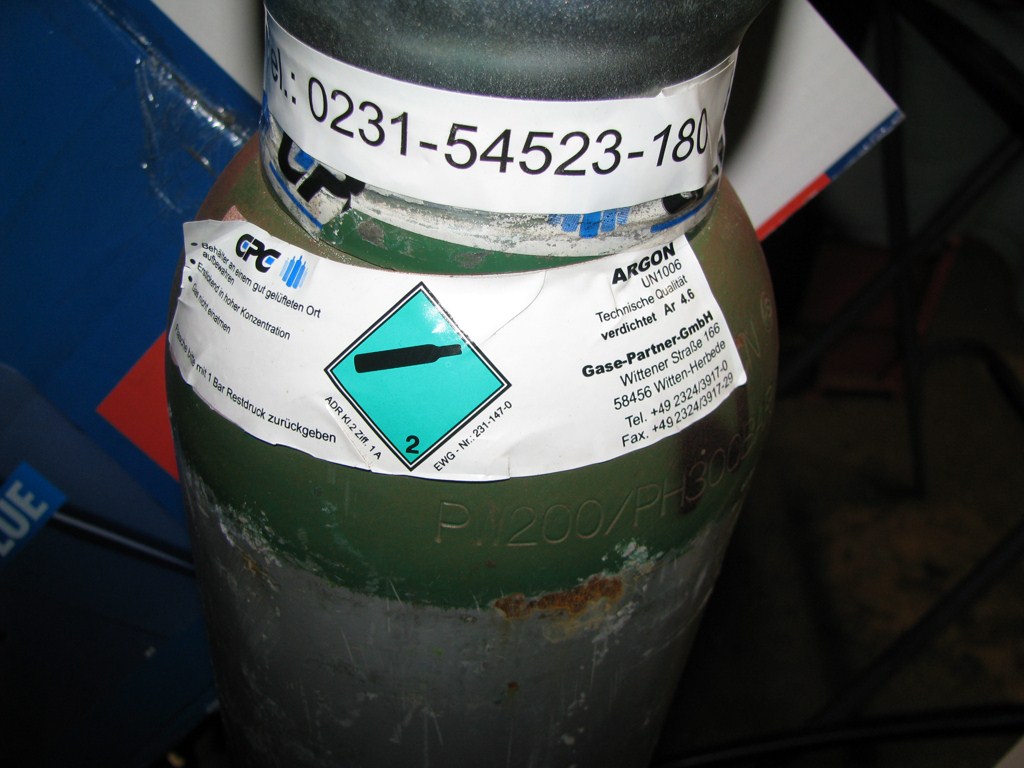

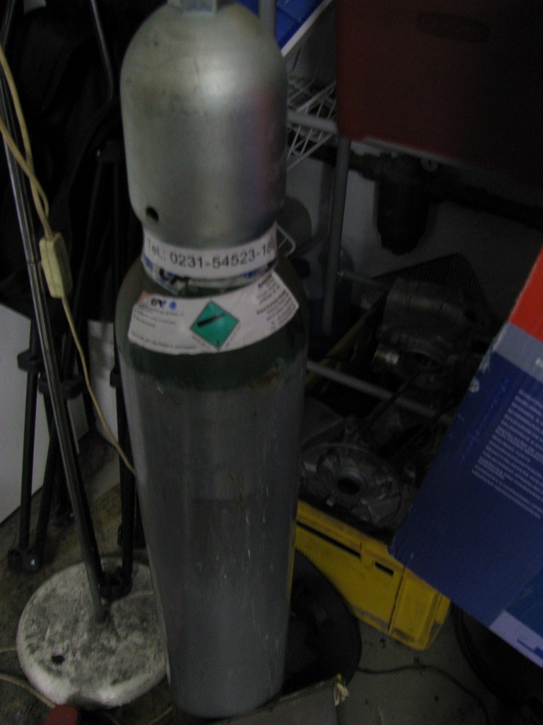

so, habs heute mal zusammengebaut - kann mal einer sagen ob das die richtige pulle mit gas ist - der onkel im baummarkt, sagt es sei argon und co 2 - ich kann nur argon lesen - wat iss es den nun ? ( letztes bild )
wenns reines argon ist, bringe ich die pulle montag zurück, es sei denn, man kann da auch normales blech mit schweissen , dann würde ich morgen mal ne naht braten :thumbsdown: - lt. anleitung soll reines argon aber für legierte stähle sein.

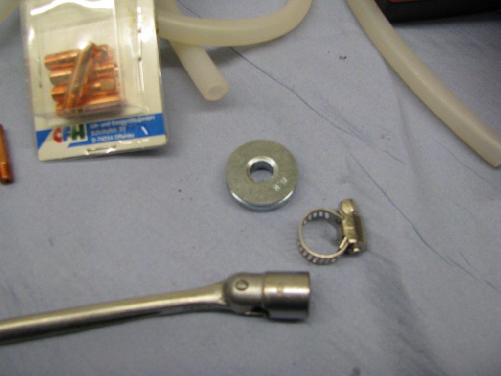

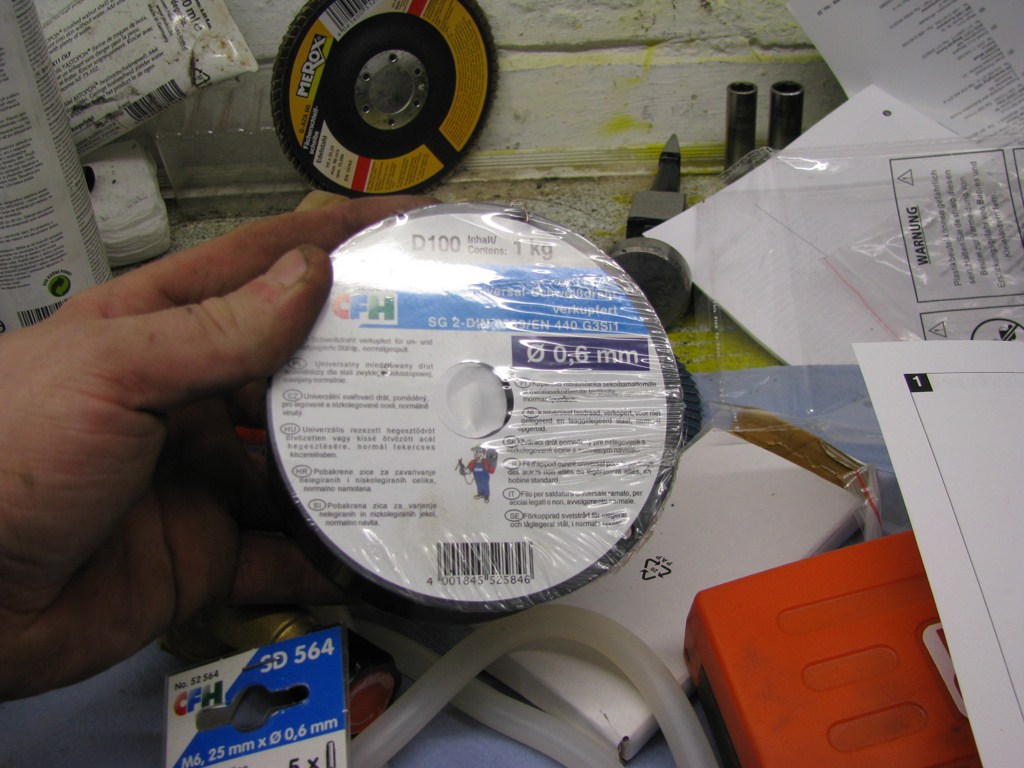

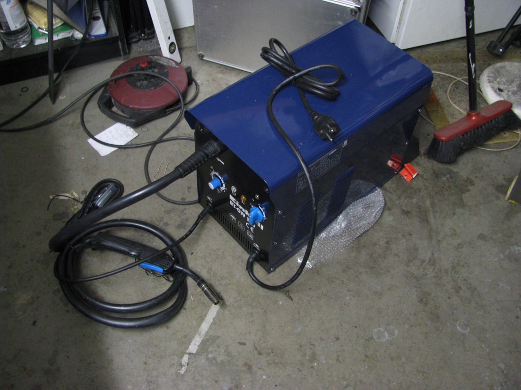

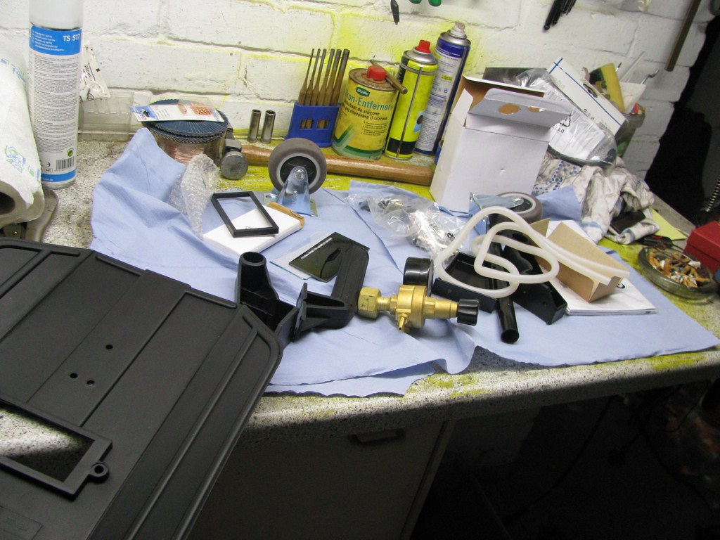

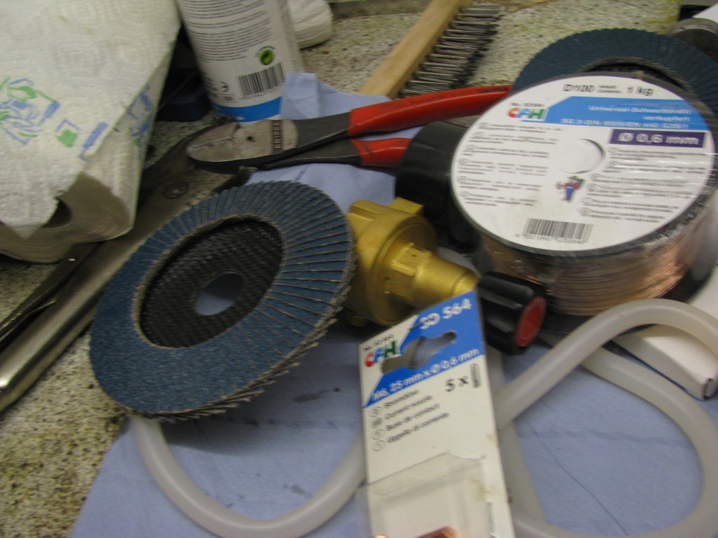

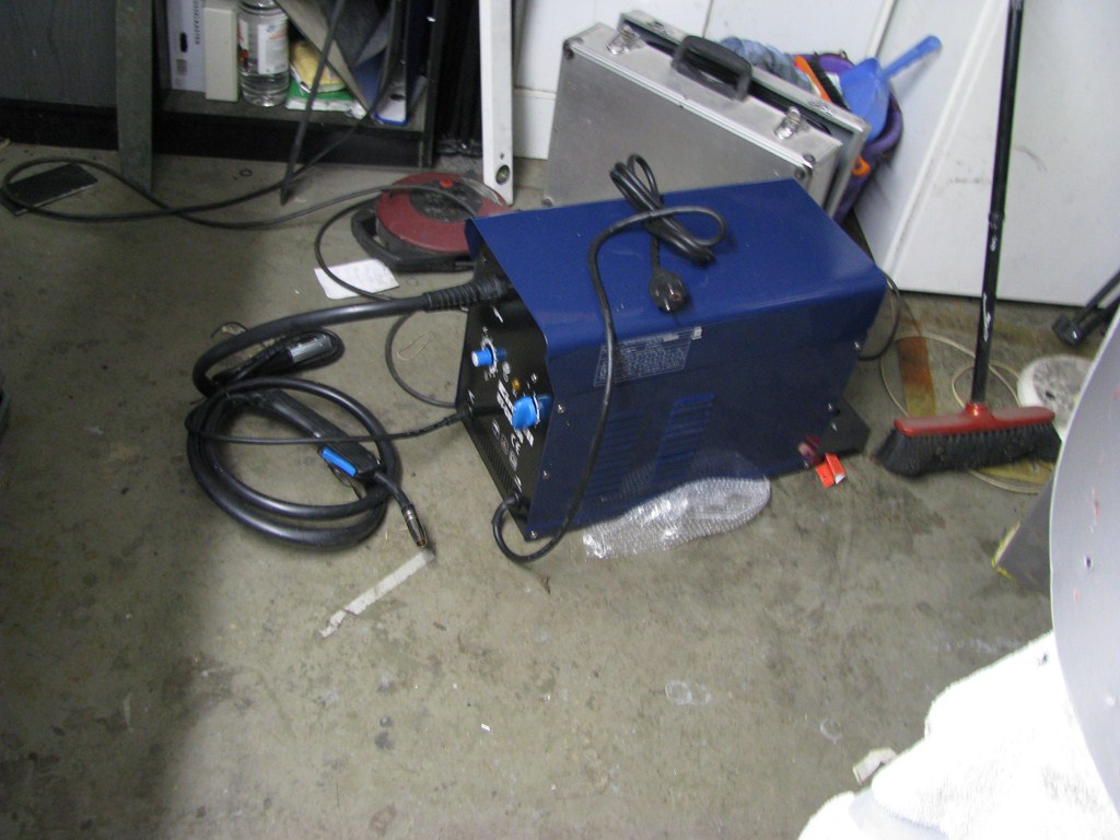

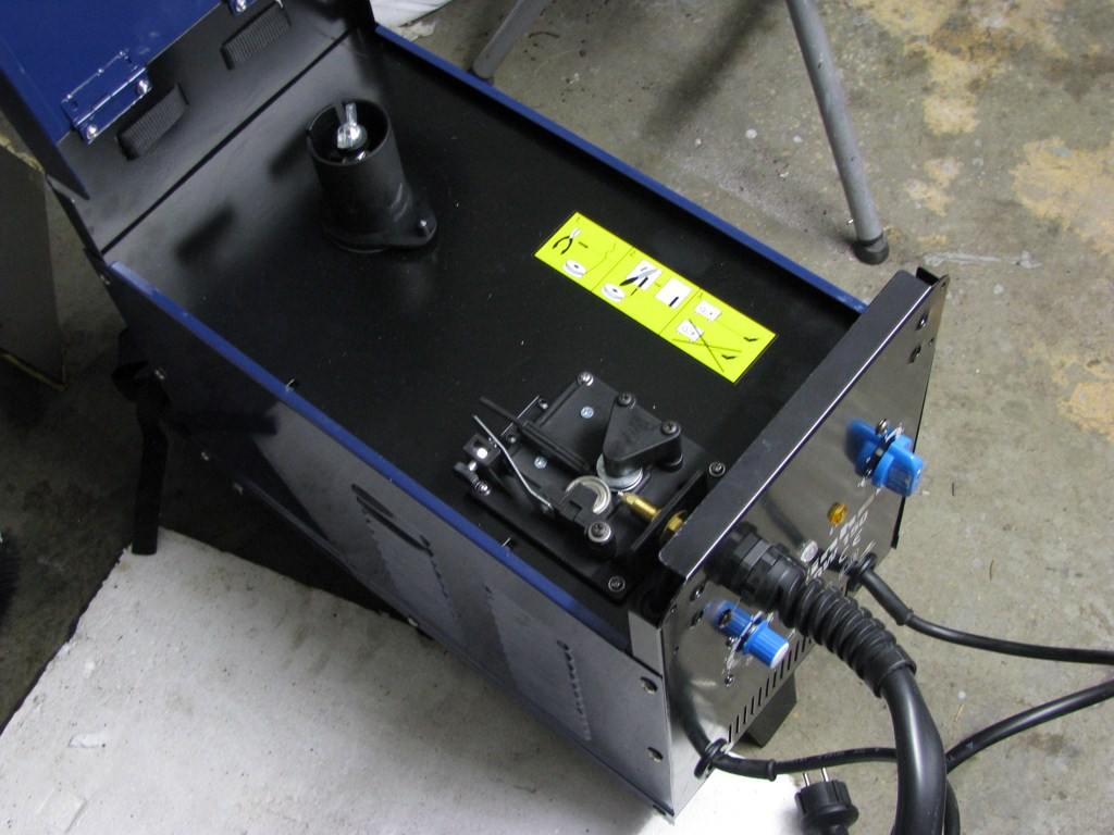

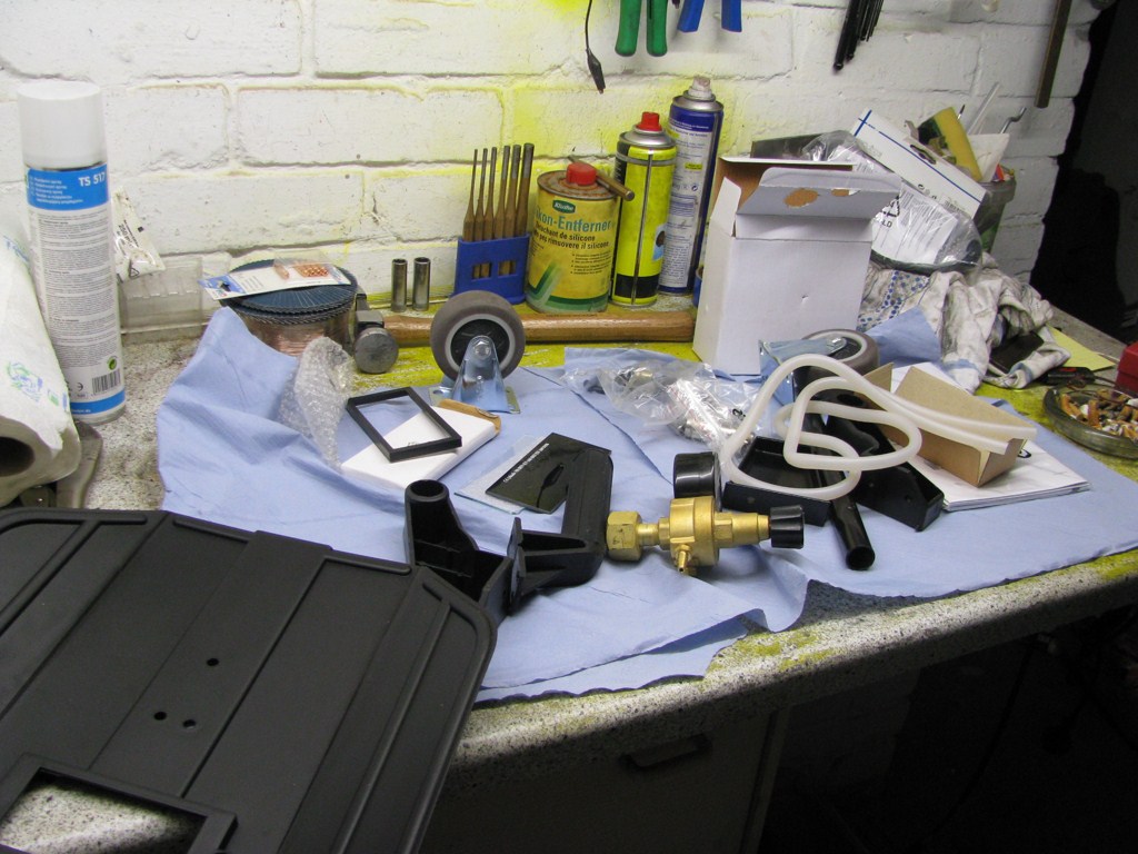

so, das ist das gerät - zusammenbau geht recht fix - nur mit dem draht muss ich mir noch anschauen. ein bisschen zubehör habe ich mir gleich mitgekauft .

ist Argon,steht ja drauf.Im Baumarkt arbeiten echt nur Vollpfosten :thumbsdown:.Ein Grund,warum ich nichts im Baumarkt kaufe.Fast alles gibt es im Fachhandel in besserer Qualität und auch noch günstiger.
Was z.B haben die Fächerscheiben gekostet?

2 - 3 euro pro stück

mist - nicht komplett geschafft - flsche haben sie anstandlos zurückgenommen und geld ausbezahlt, da sie gar kein cargon führen.
da wars 19.50 uhr - trotz sprint zum obi markt der das führte etwas zu spät - egal. leihe ich mir morgen wo eine aus, ich kenne jemand, der eine hat - ich will doch zumindest einmal testen :thumbsdown:
Also ich verwende schutzgas 18, d.h. ich habe
ein Mischgas aus 18%co2 und 82% Argon.
Bei mir funktioniert das bestens.
Als Schweissdraht verwende ich standardmäßig 0,8er
Der 0,6er ist zumindest für mich nix.
Kommt halt immer auf den Anwendungsbereich an.
Wenn Du die Drahstärke änderst mußt du natürlich auch
die passende Stromdüse verwenden und die Führungsrolle
so stellen das sie den 0,8er Draht führt.
Im Regelfall haben diese Rollen verschiedene Nuten und müssen
z.b. in Deinem Fall einfach nur gedreht werden.
dieses Schutzgas 18 ist ja corgon.Setzt sich halt aus beiden Gasen zusammen.18%Kohlendioxid und 82%Argon.

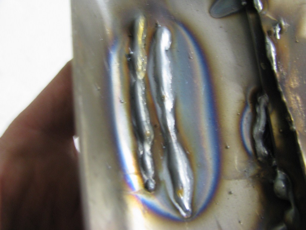

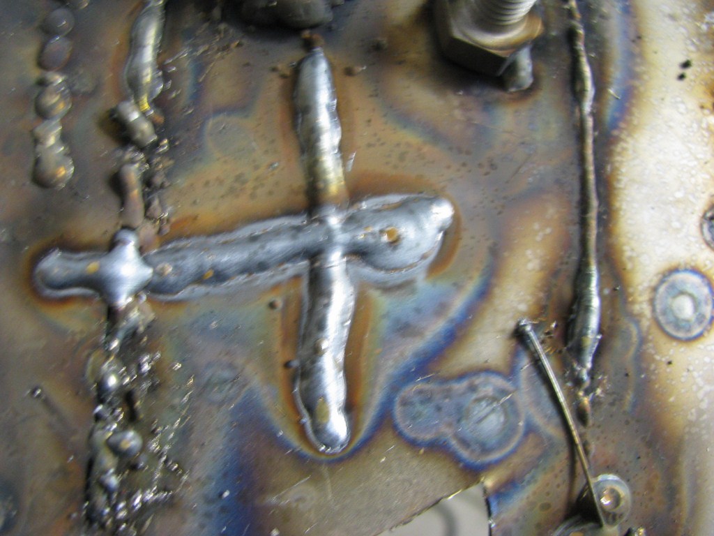

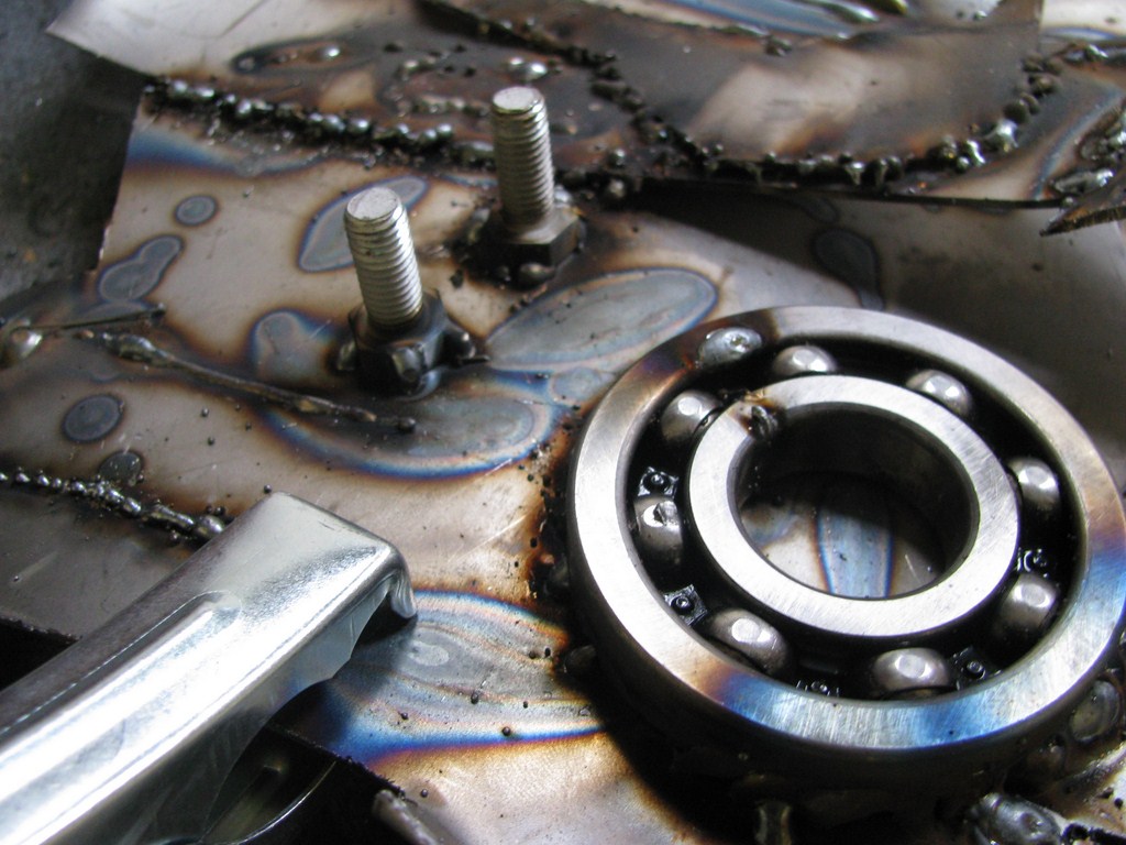

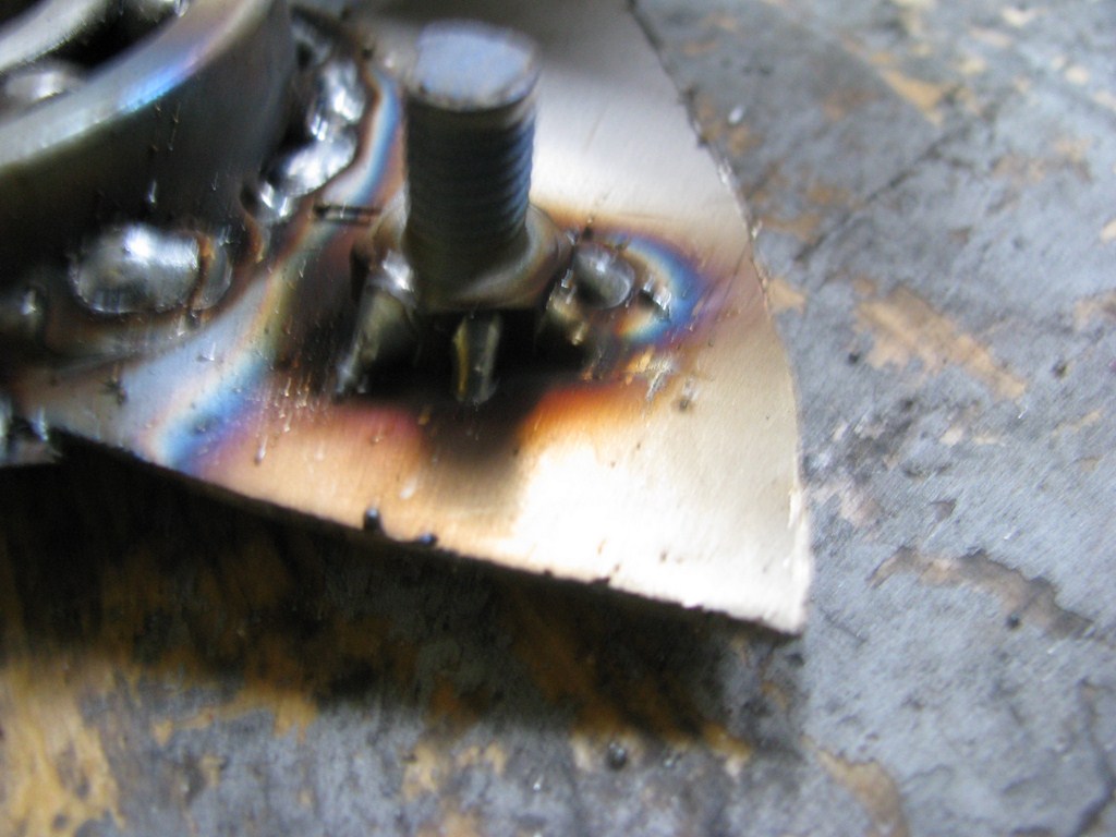

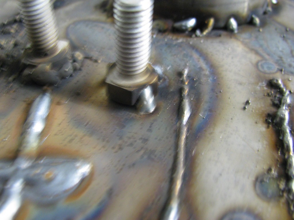

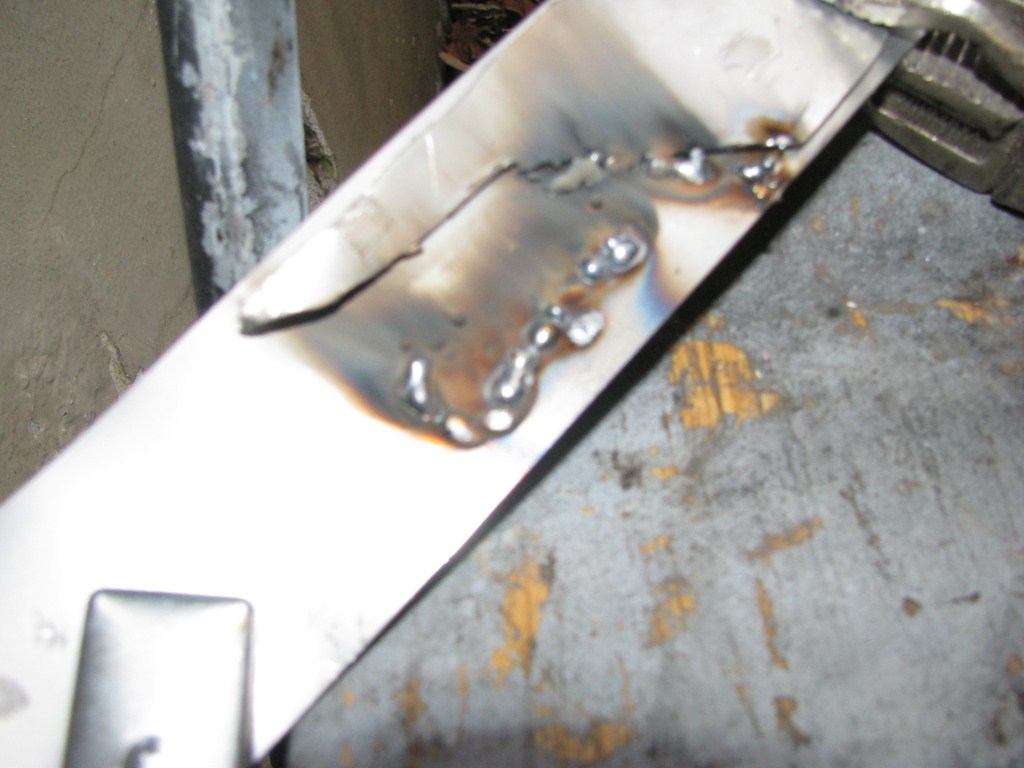

so, der wendler , der onkel hat mal etwas rumgebraten - die ersten versuche sehen nicht so schön aus, aber so langsam komme ich hinter die technik. augen scheinen auch noch heile zu sein.
So wie das aussieht, schweisst Du mit zu wenig Strom bzw. der Drahtvorschub ist zu hoch.
