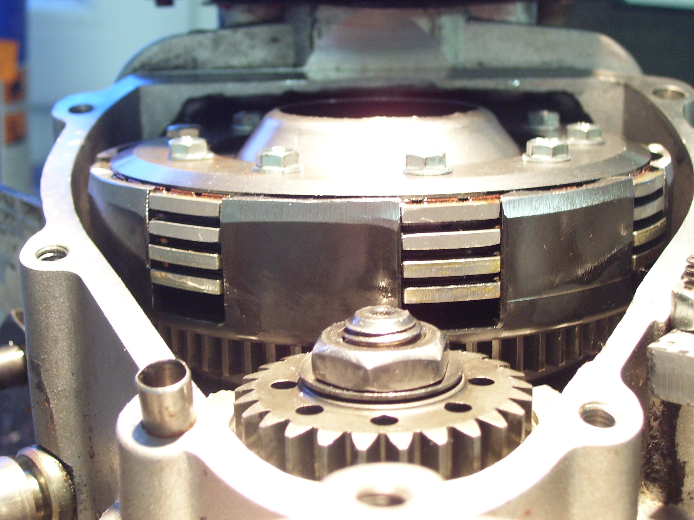

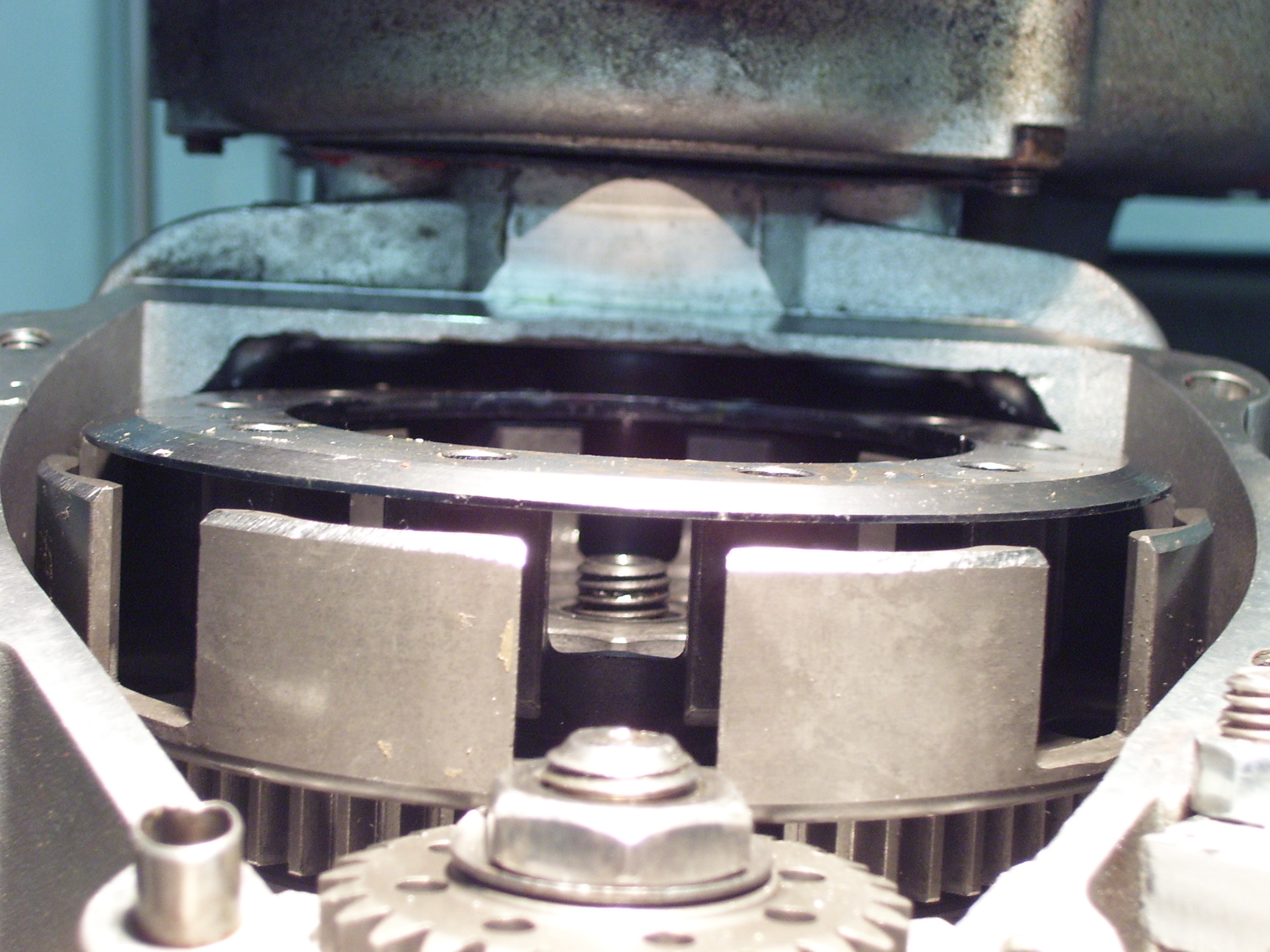

Genau bei dieser habe ich jetzt ein Problem dass ich selber nicht lösen kann.
Die vierte obere Kupplungsscheibe sitzt nicht ganz im Kupplungskorb, da die Mitnehmerscheibe
nicht weit genug unten ist. Es fehlen genau 2 mm die die Mitnehmerscheibe nach unten muss.

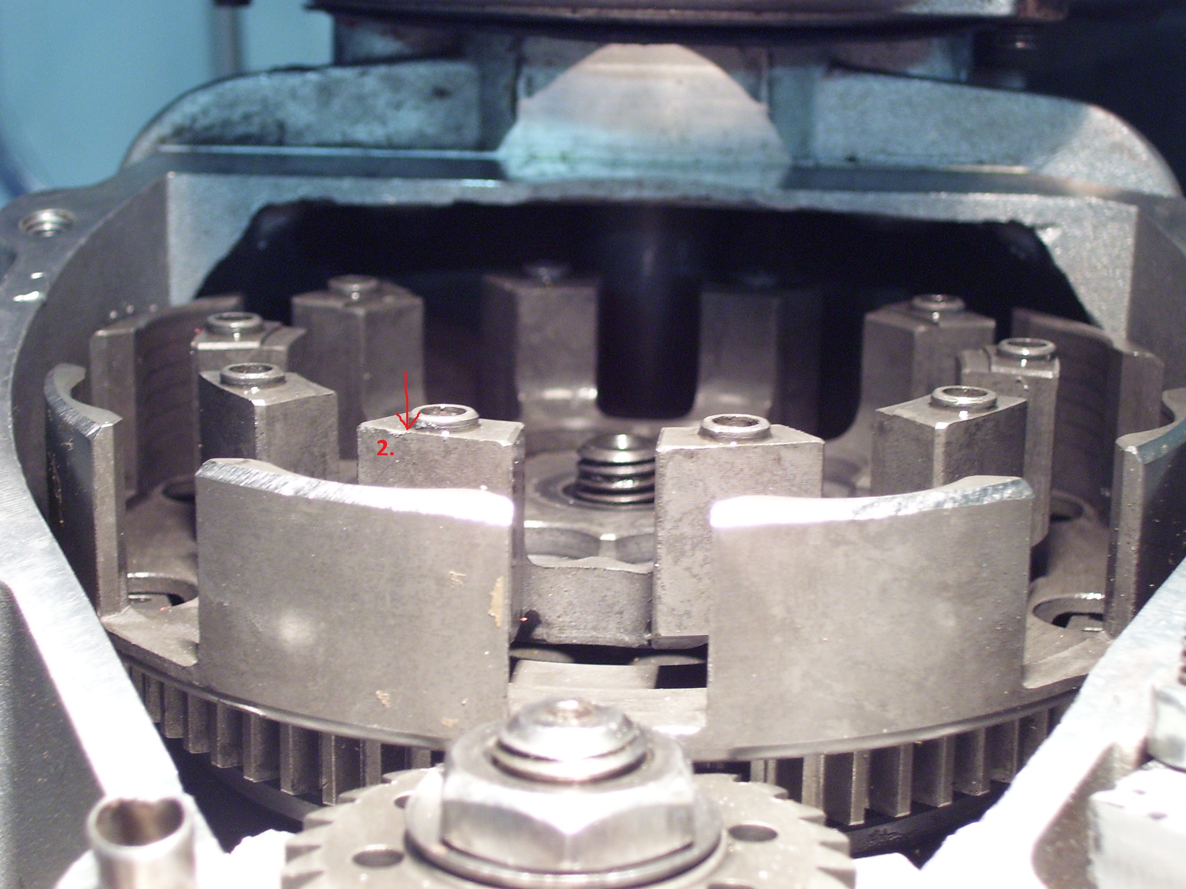

Es müsste der Konus (bei Nr.2 im Bild soweit ausgeschliffen werden dass die Mitnehmerscheibe 2mm nach unten versetzt wird.
Wer kann mir dass machen??

bau das ding mal komplett zusammen imkl. der Nebenwellenmutter
und schaus dir nochmals an.
wenn evtl. noch notwendig rechts es oft aus die Laschen der obersten Reibscheibe nach unten zu biegen.

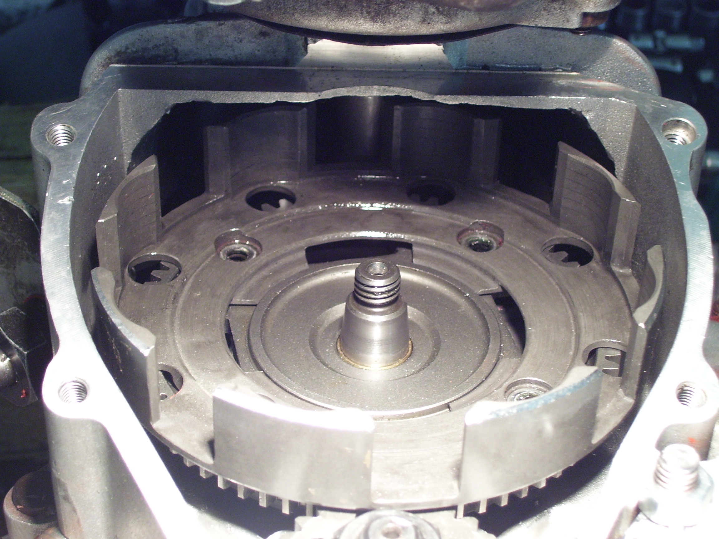

Habe Die Kupplung schon mal mit der Mutter festgeschraubt,
verbessert sich nur unwesendlich um ein paar Zentel.
Hab mir schon gedacht Unterlegscheiben zwischen dem Rep Kit
und dem Kupplungskorb unterzulegen, aber dann sind die Schraubendurchführungen
nicht mehr in den Bohrungen des Kupplungskorbes, und die ganze Scherwirkung
bekomnmen die Schrauben ab.
Ps. Es ist eben ein Ape Motorblock.Kann sein dass das Primärritzel deswegen weiter im Motorblockinneren sitzt.
Habe auch die Aussenkanten des Kupplungskorbes etaws anfasen müssen, da sie leicht an der Hauptwelle geschliffen hat, sieht man auch auf den Bildern.
Wer Kann mir dann den Konus so ausschleifen??
Bearbeitet von einbi

Es muss am Konus liegen, weil die Flache Mutter mit Zahnscheibe gerade noch so draufgeht.
Sprich es ist noch etwas luft von Mutteroberkannte zur Welle, gefühlte 1-2 Gewindegänge.
H4 zu 5 macht 4 mm aus.
entweder ist der innenkorb oder der konus falsch gefertigt.
aus der serie oben gabs bisher eine reklamationen wegen problemen mit konus und co, aber evtl. hat der dreher* einen ausschusskorb eingeschmuggelt. werde das morgen anhand der durchmesserangaben von einbi prüfen.

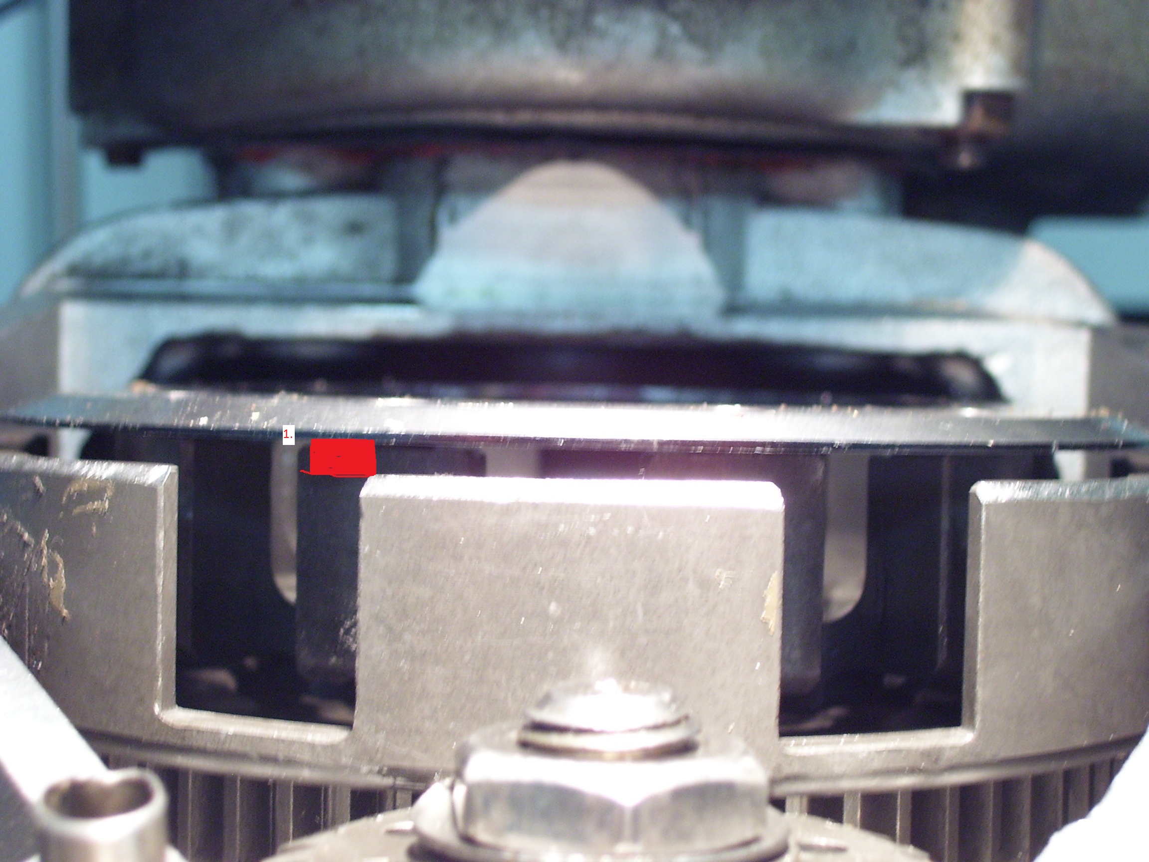

Wie Gravedigger geschrieben hat, hat ja die hartz5 die Kupplungskorbwangen 4mm länger, was zu lang ist
wird abgefräßt.
Er schaut erst morgen ob der kleine Durchmesser vom Konus stimmt.
Bei mir ist er 12.6mm.
der durchmesser sollte 12.8 haben.
bei 12.6 kommt der korb theoretisch 1mm höher.

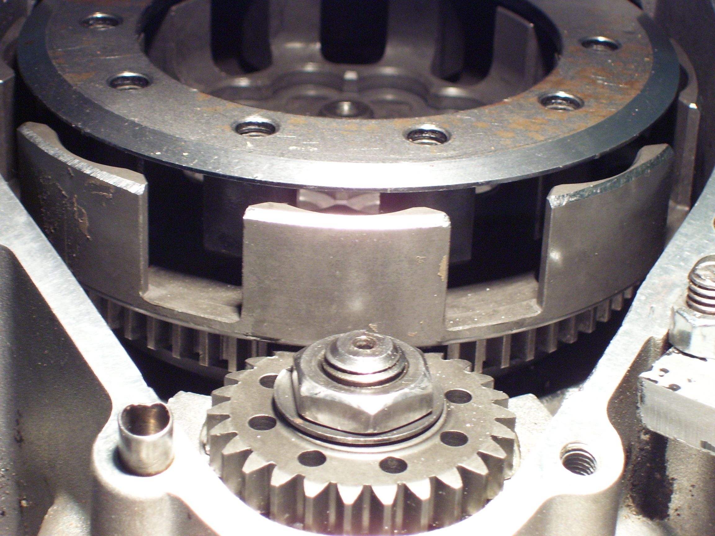

Hallo
Habe von gravedigger einen Hartz5 Korb bekommen, da habe ich die Wangen um 2mm gekürzt.
An der kante etwas angephast, da die Kante an der Hauptwelle schliff. Die Hauptwelle ist etwas Konisch.
Am Kupplungsdeckel einen 2mmm Spacer und inmnen noch etwas mit dem Fräser angepasst.
