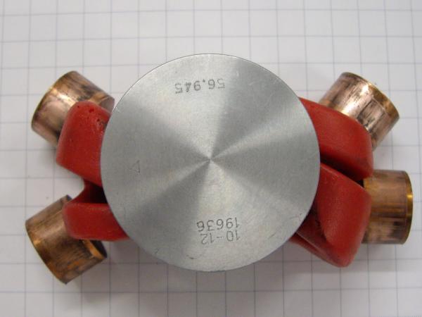

Merci für die vielen Infos im Startbeitrag. Könntest du noch ein Foto mit den an den Kolben angelegten Kanalabgüssen von oben machen, so dass man sich ein ungefähres Bild der Spülung machen kann? So mit altem Polini auf der einen und neuem auf der anderen Seite?
Siehe Beitrag 1
Siehe Beitrag 1
Danke.

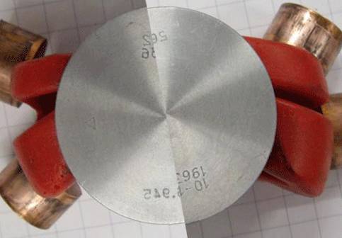

Kann vielleicht trotzdem wer mit fortgeschrittenen Photoshop Kenntnissen, eins davon so drehen/spiegeln, dass die sich richtig herum gegenüberstehen?
Ach ja. So sieht man trotzdem sehr schön, dass es sich gottseidank um keine M1 Kopie handelt.
