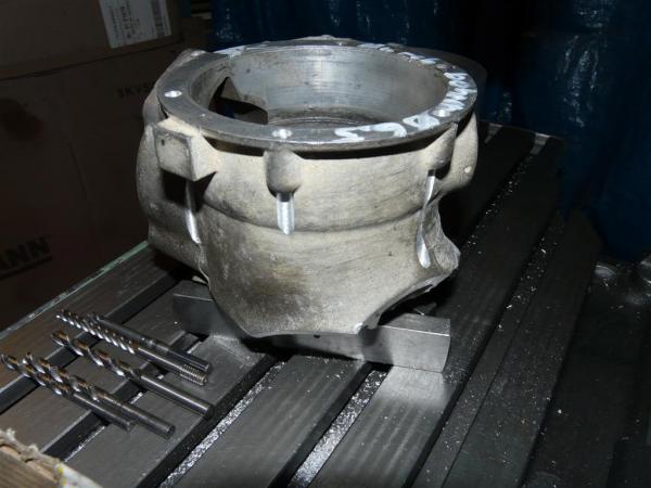

inna halle Geschrieben 3. Februar 2011 Autor Teilen Geschrieben 3. Februar 2011 hier sieht man schonmal die durchgangsbohrungen für die stehbolzen.das 2. kurbelgehäuse wird mit 5 stehbolzen aussen befestigt und zusätzlich über die 4 schrauben der lagerhalteplatte.sollte reichen. Link zu diesem Kommentar Auf anderen Seiten teilen Mehr Optionen zum Teilen...
