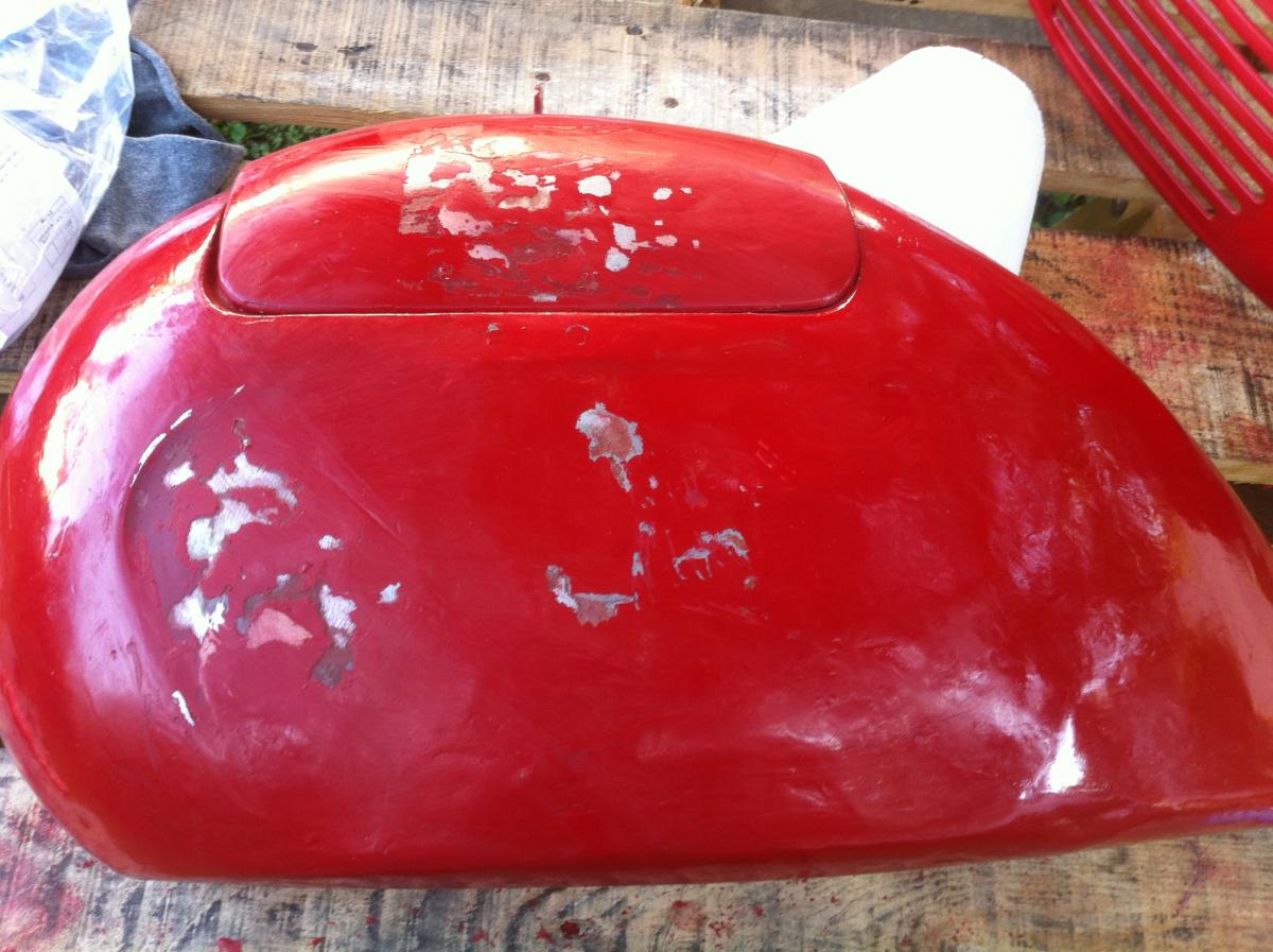

Nur an den blanken Stellen habe ich das Gefühl, dass ich die größer mache! Wie gehe ich da schonend vor?! Die beiden Rot-Töne sind auch nur schwer voneinander zu unterscheiden :-(
Edit: Können blanke Stellen durch mein Aceton-Freilegen überhaupt größer werden?!

Okay, der Tipp mit Anschleifen und Nitro ist gut! Mit was für einer Stärke soll ich denn Anschleifen?
Gefühlsmäßig haftet der Lack auf dem Alu nicht so gut wie auf normalem Blech... Ist zwar echt eine Fummelarbeit aber meine Freude über den O-Lack ist so groß das ich das gern in Kauf nehme...
Edit meint noch: Oder eher nicht Anschleifen?! Kann die Aussage nicht richtig deuten  :-)

Soooo... Habe das schöner Wetter genutzt und ein bisschen freigelegt ;-)
Habe anfangs mit Aceton und Butyl-Handschuhen gearbeitet aber irgendwie hat das Wetter den Lack elastisch und bisschen weich gemacht, das ich mit der Klinge vom Cutter-Messer den Lack leicht anheben konnte und so stückchenweise kleine Fetzen freigelegt habe. Die Motorseite geht echt gut und ich konnte ein für mich sehr gutes erstes Ergebnis erzielen! Die Backen scheinen mal ausgedellt worden zu sein und an den Stellen blättert der gesamte Lack gerne ab... Die anderen blanken Stellen kommen von einem Umfaller oder Sturz. Aber ich habe trotzdem das Gefühl, das der gesamte Lack auf dem Alu nicht so gut haftet wie auf dem normalen Blech. Habe kurz mit der anderen Backe angefangen aber die wird glaube ich nicht so gut, leider :-(
Was noch super fies ist, das der Ü-Lack und der O-Lack fast identisch sind und die Grundierung nur einen Tick dunkler ist!
