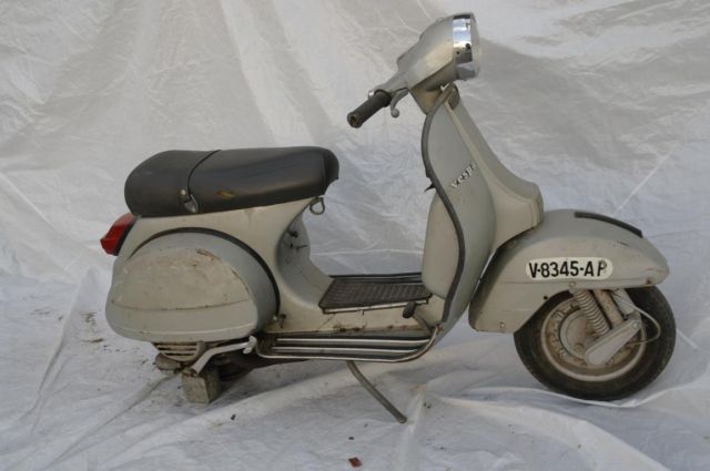

Es gab in Spanien ein "Zwittermodell"- das war eine frühe PX-Alt mit Rally Rundkopflenker und Schwinge . Rally Kotflügel könnte dann höchstwahrscheinlich passen . Ich meine gehört zu haben, dass es die 6V Version war, mit Rally Motor.
Grüße
Wolfgang

Ja, natürlich- bloss sollte das Foto die "Stimmigkeit" der alten Optik bei der "Zwitterlösung" darstellen- oder als Anregung dienen. Leider hat die alte Bremse natürlich gegenüber einer Scheibenbremse das Nachsehen.
