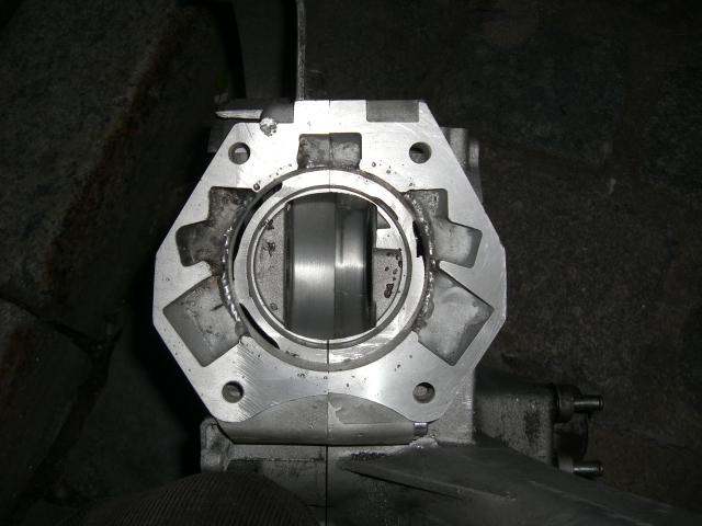

Was tut sich zur Zeit so jetzt bei deinem Projekt? Schick mal wieder Fotos wenn sich etwas getan hat. Ich habe übrigens meine Adapterplatte verschweißen lassen, werde hier demnächst auch mal Fotos von meinem Projekt einstellen. :thumbsdown:

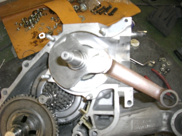

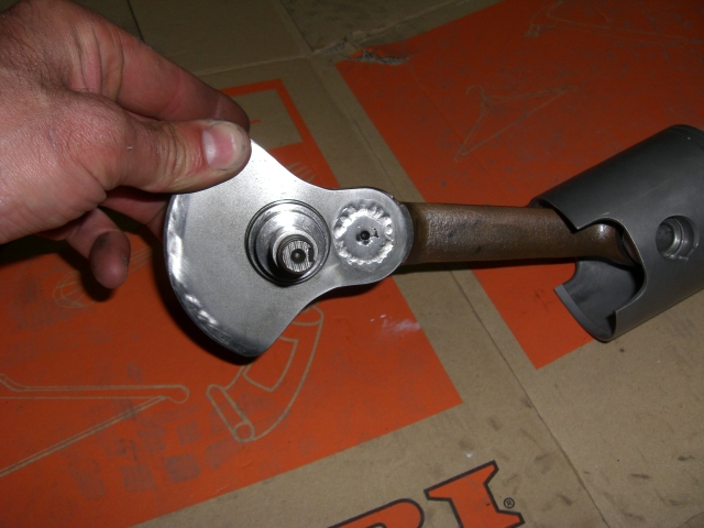

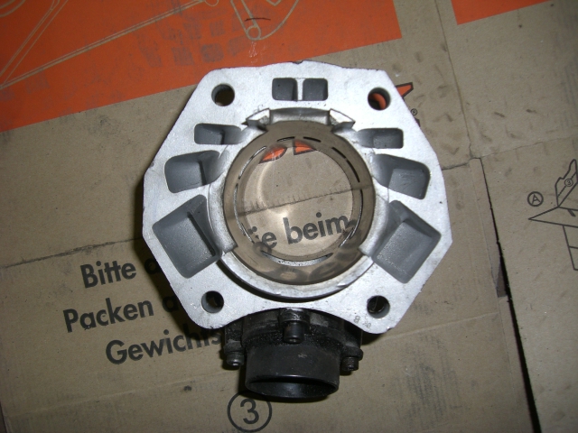

Hi Leute,

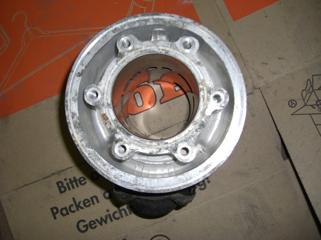

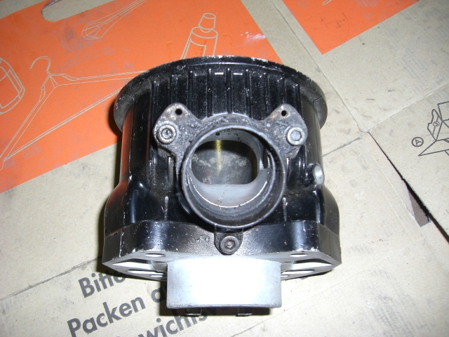

bei mir ging es jetzt auch mal ein bisschen weiter, stelle mal ein paar Bilder ein, bis der Motor läuft wird es aber auch noch dauern.Die letzten Bilder ist blos mal so zusammengesteckt.
Beim Zylinder handelt es sich um einen vollwassergekühlten Zylinder aus einer Gilera NGR 250, BJ. Anfang der 80er mit Motorleistung ca. 27PS die starke Version. Original Hub/Bohrung vom Moped 62mm/71,5mm war original Drehschieber gesteuert. Zu den Teilen die verbaut werden, werde ich in kürze mal was schreiben.
post-5119-034594600 1295284973_thumb.jpg post-5119-076225500 1295285006_thumb.jpg post-5119-041156400 1295285376_thumb.jpg post-5119-091387800 1295285400_thumb.jpg
post-5119-056876200 1295285425_thumb.jpg post-5119-074242600 1295285468_thumb.jpg post-5119-031477500 1295285501_thumb.jpg

Wie hast du den des mit de Überströmer zwischen Adapterplatte/Block hingezaubert???
schaut nach viel Fingerspitzengefühl aus......
Gruß keks
PS: ah gutes Neues noch.....
Motorgehäuse ist ein 200er Lusso, wäre auch ein 125er gegangen, Hauptsache große Nebenwelle.
Überströme schauen einigermaßen gut aus, weil ich erstens mir viel mühe gegeben habe und zweitens der Adapter ursprünglich von dem passenden Motorblock abgetrennt wurde und dementsprechend angepasst. :thumbsdown:
Teile die erstmal verbaut werden: Vergaser TMX 38 Power Jet, Ansaugstutzten MRB mit Tassinari V force 2, S&S Kupplung mit 23 Zähnen, Kurbelwelle vom Undi mit exzenterzapfen auf 62,5mm und 120er Pleuel von ner KTM, Zündung original mit HP4 Polrad(aus Platzgründen), Auspuff wird erstmal ne Cobra sein den ich mir umfrickel, der Motor kommt dann in eine GS 3/150, kann ich auch mal ein paar Fotos machen, die auch noch große Baustelle, da noch einiges angepasst werden muss.

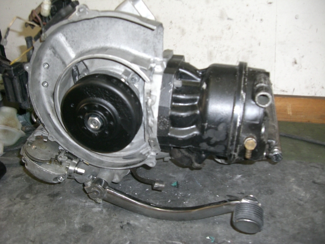

Immer noch viel arbeit aber immerhin schon die Lüraabdeckung fertig :thumbsdown:
