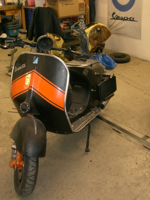

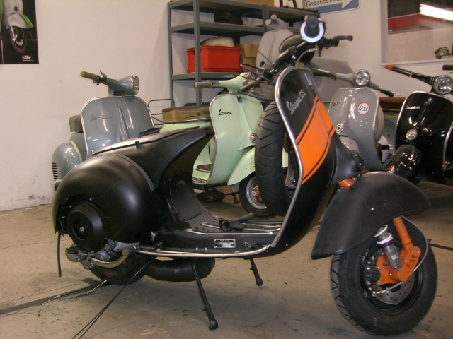

So, Motor mal profisorisch eingehängt, der Stand ist immer noch der alte, außer das ich nun noch den Ansauger umschweißen muss und mehr Platz am Rahmen für den Zylinder schaffen muss. Mal noch ein, zwei Pics zum posen :thumbsdown:

Der Kühler wird nicht reichen meine ich

Kühler wird mit Lüfter verbaut, der bei Bedarf angeht. Wir werden sehen ob es reicht, wenn nicht lasse ich mir etwas anderes einfallen. :thumbsdown:
