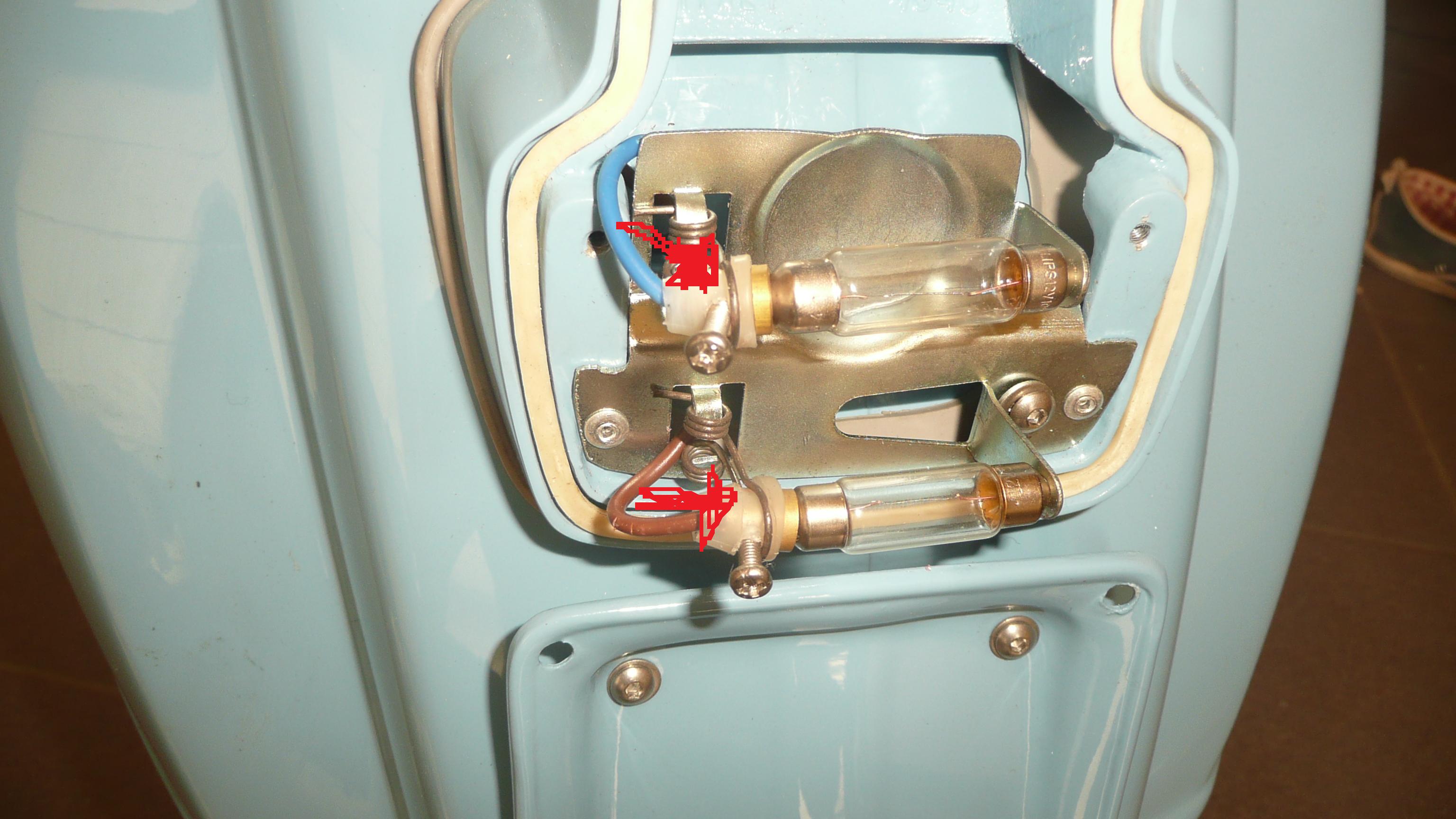

Hallo bin die letzten Tage an der Elektrik verzweifelt bis ich gerade den Fehler gefunden habe. Denke das kann auch für andere Interssant sein, da dieses Rücklicht ja gerne verbaut wird.
Über die Schrauben der Kabelhalterung wurde ein ungewollter Kontakt auf MAsse hergestellt, sodass nichts mehr funktionierte. Die Halterung ist echt ziemlich schlecht durchdacht.Das Problem lässt sich aber einfach behebn.

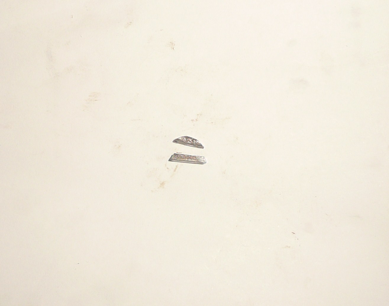

Hab die Mühle jetzt kurzerhand auf die Seite gelegt und es war die Kupplung. Die Mutter konnte sich lösen und die Sicherungsplatte hat nicht gesichert. Durch das Spiel wurde der HAlbmond sauber abgeschert. Naja kann schlimmer kommen. Jetzt nen neuen Keil bestellen und es geht wieder weiter.

Wenn die Kulu schon mal auf dem Konus gerutscht ist, ist es hilfreich den mal mit Ventilschleifpaste neu einzuschleifen.
Bei mir ist der Kulu Halbmond nach dem ersten Abscheren danach regelmäßig abgeschert. War am Verzweifeln und malte mir Horrorszenarien von ruinierter Nebenwelle und wiederholten Motorspalten aus.
Nach dem Schleifen war Ruhe.
