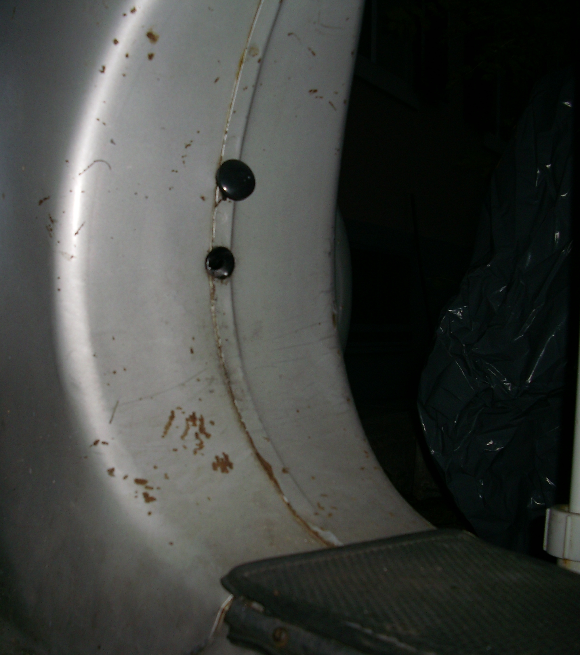

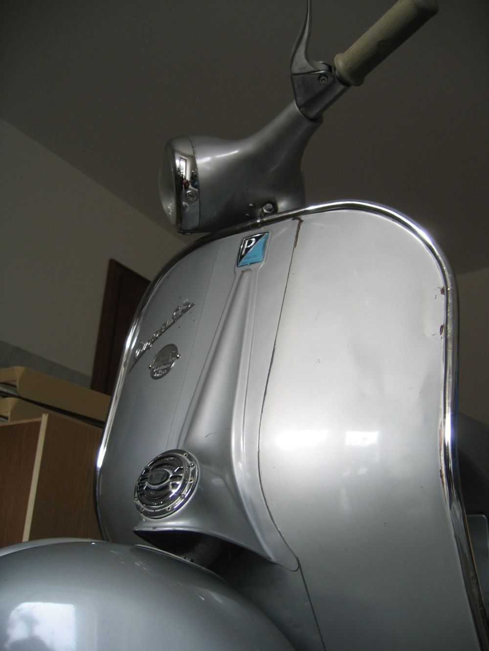

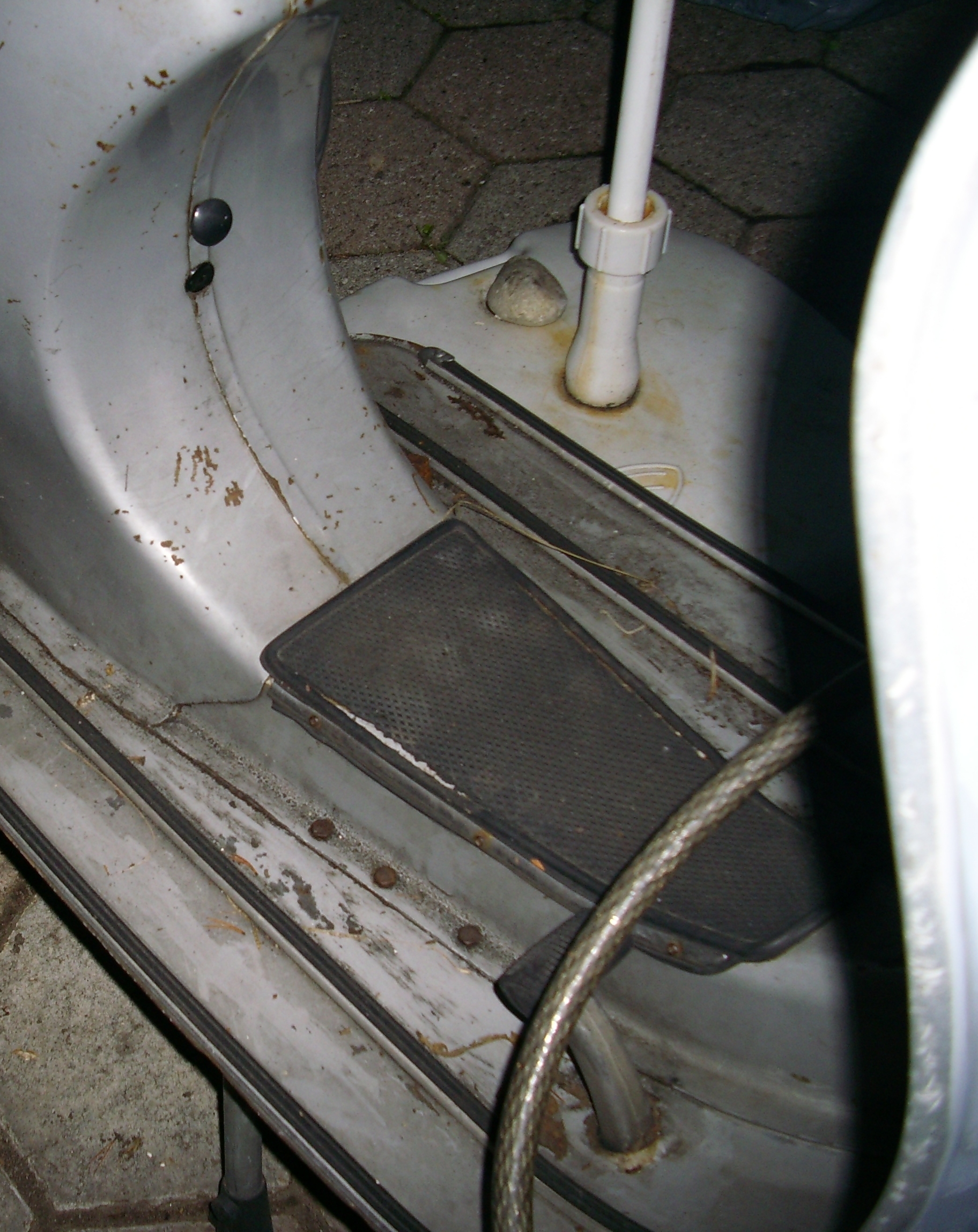

Der Frühling naht und meine ET3 muss auf die Strasse. Leider sieht meine Lackierung ziemlich beschissen aus, ich möchte sie aber irgendwie retten, ihre Geschichte und ihre Patina erhalten... Sandstrahlen und neulackieren kommt - eigentlich - nicht in Frage.
Was denkt ihr - ist die Lackierung noch zu retten? Womit behandele ich die Roststellen am Besten und wie bekomme ich den frühen Glanz wieder zurück? Was mache in mit den tiefen Kratzern? Wie kann ich den alten Lack am Besten konservieren und sollte ich eine Schicht Klarlack drüber lackieren?
Bin auf Eure Meinung gespannt!
post-32372-1266355211,18_thumb.jpgpost-32372-1266355287,13_thumb.jpgpost-32372-1266355330,15_thumb.jpg
Super Patina.
Unbedingt so lassen!
Vielleicht ein wenig polieren mit Politur von Rot/Weiss.
Rost vorher mit Owatrol behandeln.
1. Mit Sonax Schleifpaste bekommst du super den Oberflächen dreck runter aber nicht zu lange reiben.
2. Die Roststellen mit Owatrol behandeln aber nicht auf den Lack das geht kacke runter
3. Schon mit ner guten Politur den Lack konservieren
Wenn du das Teil mal ordentlich wäscht und so behandelst, wie meine Vorredner Dir geraten haben, dann wirst du erstaunt sein, wie geil der Lack noch ist! :-D

Danke für die Tips! Werde sie bald anwenden und gebe Euch dann einen Update.
Was haltet Ihr von eine Schicht Klarlack, um die behandelten Roststellen und die alte Lackierung zu erhalten? Oder würdet Ihr sagen, dass Hartwachs genügt und somit die Patina noch besser erhalten wird? Meine Sorge ist, dass sich der Rost verbreiten könnte... auch wenn ich weiss, dass eine 100% Konservierung nicht möglich ist...
Wenn du den Lack einmal so behandelst wie es die hier schon empfehlen wurde schützt es ihn nicht für die Ewigkeit, aber für einen gewissen Zeitraum. Das heißt du musst es ab und zu wiederholen um den Lack langfristig zu schützen. Und ich nehme auch an das der Roller auch kein Streusalz sehen wird.
Von daher: Nein zum Klarlack
