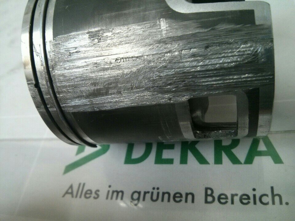

Aus Schaden wird man klug. Hoffe ich jedenfalls ;-)
Kann ich den Kolben noch fahren? Teilweise sind die Riefen nen guten mm tief.
Wenn neu, lieber den GS Kolben?
Nen GS-Kolben kost nicht die Welt... is man auf der sicheren Seite.
Auf der andern Seite: wie sieht der Zylinder aus und bekommst die Kolbenringe wieder frei?
Der GS-Kolben ist mal sicher nicht schlechter UND er ist billiger!
Hatte erst vor 3 Wochen genau die selbe Entscheidung zu treffen
und habe mich für Preis/Leistung + GrandSport unterstützen entschieden!
ich hab auch 2 parmas geschrottet ,wegen falscher zündung.und aufbereitet,geht perfekt seitdem Bearbeitet von weiky
Spinnt dass forum oder ich weis nicht,meine beiträge werden immer gekürzt übernommen.
Wie gesagt du kannst alles weiter verwenden und aufbereiten,ringe unbedingt neu .dann passt dass schon.und av 266 ist definitiv zu fett

Leider war bei mir out of the box das av260 Mischrohr verbaut. Ich hatte nurnoch ein av262 und ein 268T??? Ich dachte bei nem 28er phbh wird das av262 schon reichen.. Aber nix wars trotz Clip 3 von oben .
Evtl lag es auch am Drehmoment. Denn gerieben hat er nur im Bereich der Stehbolzen. Ich hab den Kopf mit 18NM angezogen. Nun lese ich grad was von 14NM.
Der GS Kolben ist sicherer als der Parmakolben...warum?
Beim neuen Parma-Kolben kann ich nix zu sagen. War bezogen auf den alten. Und halt günstiger und gefühlsmäßig besser gearbeitet, sagt zumindest mein Bauch wenn ich beide in der Hand halte.
Kann natürlich sein, dass beim neuen Parmakolben sich alles relativiert.

Besser wird der Zylinder nicht mehr :
Die Beschichtung wird sich doch weiter auflösen.
Lohnt es sich hier überhaupt einen neuen Kolben zu investieren?
Zylinder ist ja wieder sehr schön geworden. :thumbsup:
So wie das ausschaut wird sich da nix an der Beschichtung tun; Kolbenringe stoppen oberhalb und Kompression peift an der Stelle auch keine vorbei.
Bei dem Zylinder lohnt sich ein neuer Kolben.
Ich würde die Chose aber russisch angehen und den geriebenen Kolben wieder fit machen :sigh:
(Edit brüllt aus der Küche dass die Chose dann leicht klappern wird-ist aber nur halb so wild)
Bearbeitet von RGV
  • Like 1
Danke für dein Feedback!
Würdest du den Kolben wirklich noch fahren wollen? Der Kolbenring ging nur mit Gewalt raus und hat sich dadurch stark verbogen.
