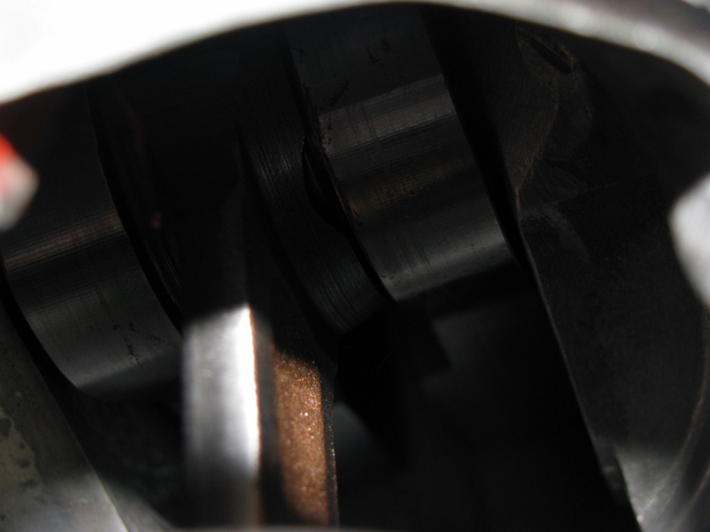

Welche Welle du drin hast kannst Du ja am unteren Pleullager sehen... das wäre ja theoretisch ein mords Zufall=Geschenk!:)

das ist teil bzw. das pleullager - ich erkenn da schonmal gar nichts - ne kurbelwelle halt - who knows more ?

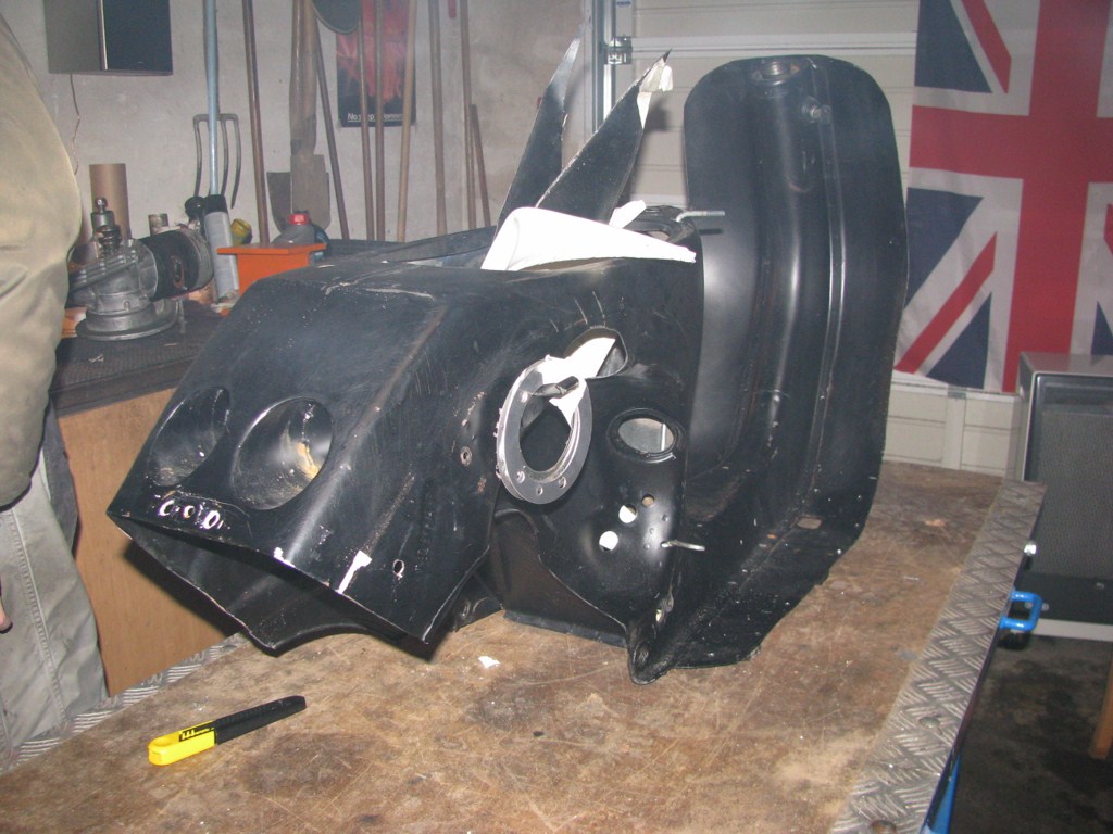

so geht übrigens gleich weiter - komme gerade von schniedel - da war cutten etc. angesagt - wird wohl ne stunde dauern bis alles online ist.
dachte die Gegenüberstellung wäre einfacher, aber S&S hat auf seiner Page glaub zwei gleiche Fotos... so fällts schwer auf diese Weise herauszufinden was Du hast... Dann doch nochmal Zylinder drauf und einfach mal messen um wieviel mm der Kolben hoch und runtergeht... 60 oder doch ein bissel mehr... so müsste es gehen oder?
und los ...

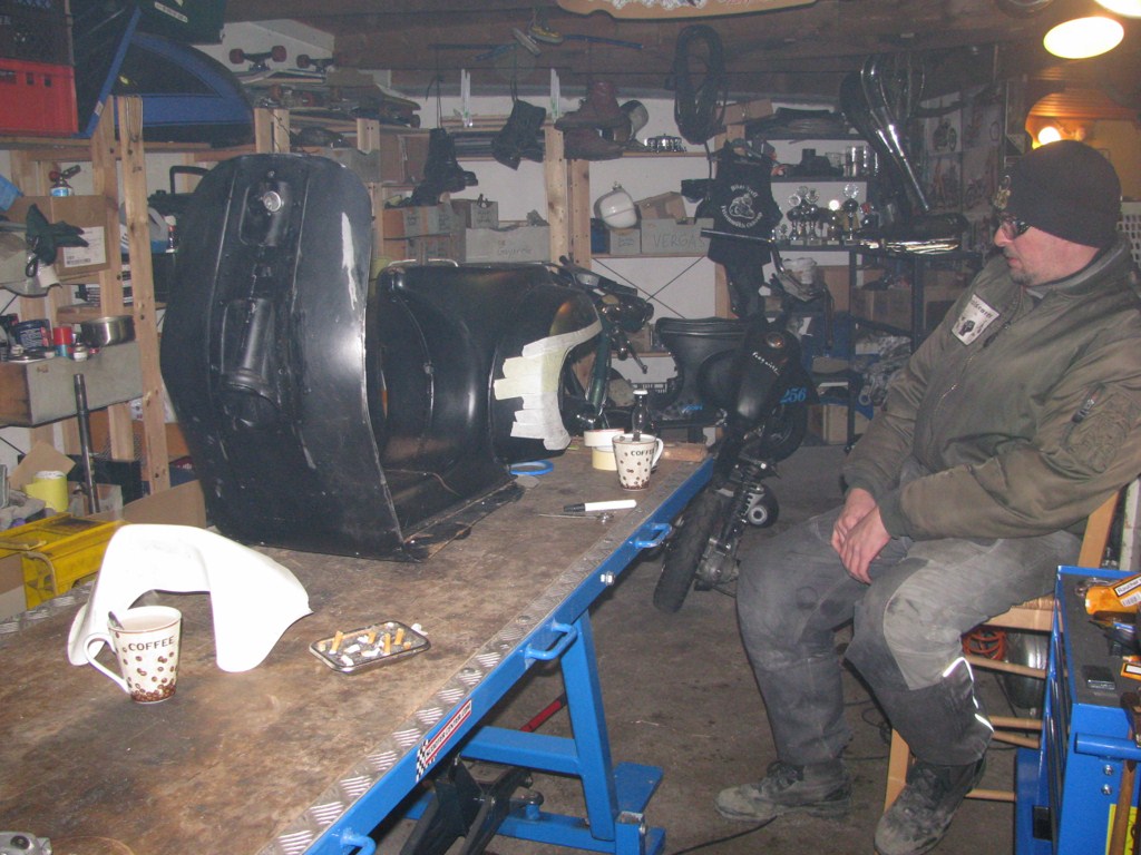

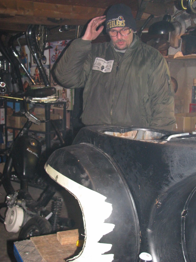

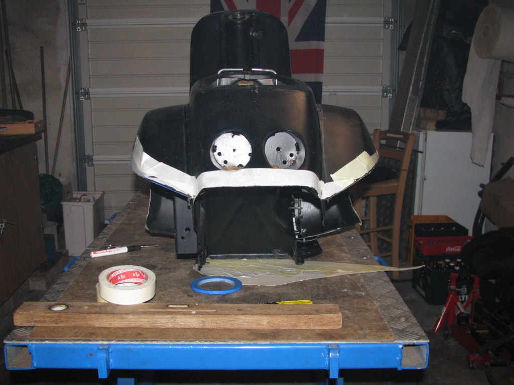

heute am späten nachmittag gings bei schniedel weiter - der krumm und schiefe heckcut ( das war aber nicht ich ) musste geändert werden - mit nem dremel macht das cutten keinen spass und da schniedel eh metaller ist wurde turbojugend eingelegt und dann gings los
große scheiße - der ofen ging genau 3 minuten, saubere werkstadt, aber schweinekalt, ein bier und warmer tee half später
post-23503-1263498801,1_thumb.jpg.JPG]
ausgangsbasis
post-23503-1263498804,75_thumb.jpg.JPG]
der bock von hinten
post-23503-1263498812,18_thumb.jpg.JPG]
eigentlich wollte hier chip foose hand anlegen - jetzt machts schniedel foose - muss ich bei der google suche irgendwas falsch gemacht haben

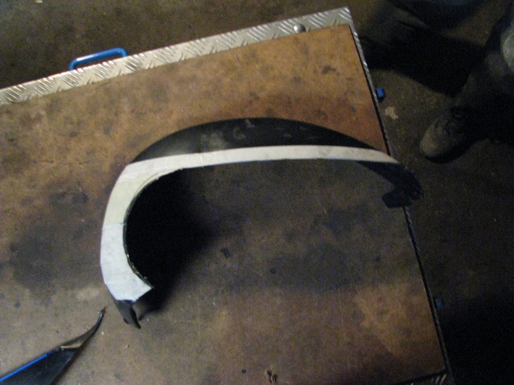

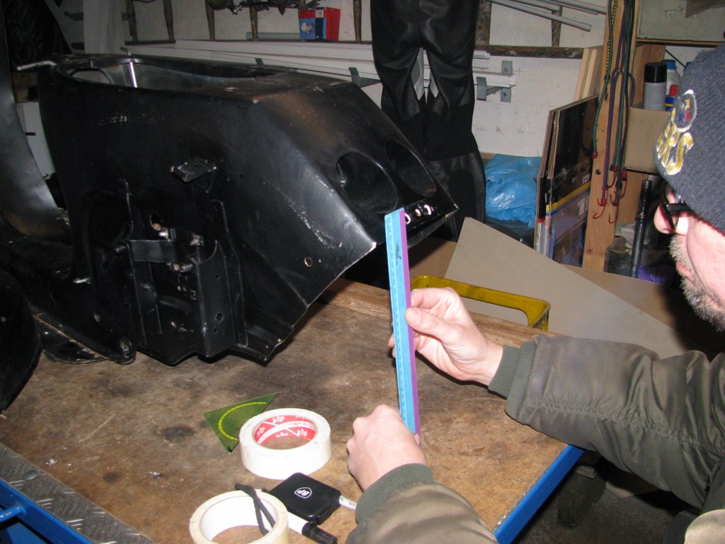

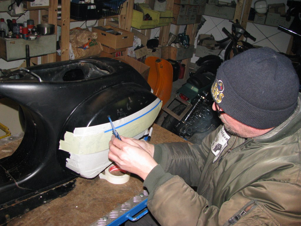

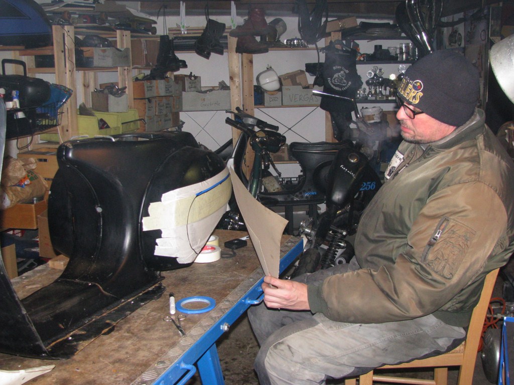

die rundung wurde mittels gradscheibe angezeichnet
post-23503-1263498850,34_thumb.jpg.JPG]
anfertigen einer pappschablone für die symetrie - soll ja nicht aussehen wir ein unbearbeiteter kolben vom 210 ´er
post-23503-1263498852,74_thumb.jpg.JPG]
man beachte den kalten atem - gefühlte minus 10 grad oder einfach nur lustwolken weil er gleich an einer px flexen darf - ich weiß es nicht
post-23503-1263498855,05_thumb.jpg.JPG]
die letzten feinheiten
post-23503-1263498857,07_thumb.jpg.JPG]

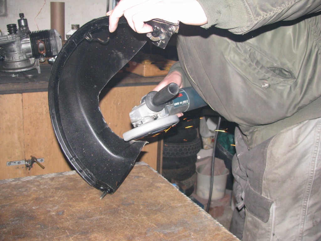

dann die motorseite
post-23503-1263498859,24_thumb.jpg.JPG]
post-23503-1263498861,5_thumb.jpg.JPG]
hmmm ? keine ahnung was das ist - glänzt auf jedenfall
post-23503-1263498864,18_thumb.jpg.JPG]

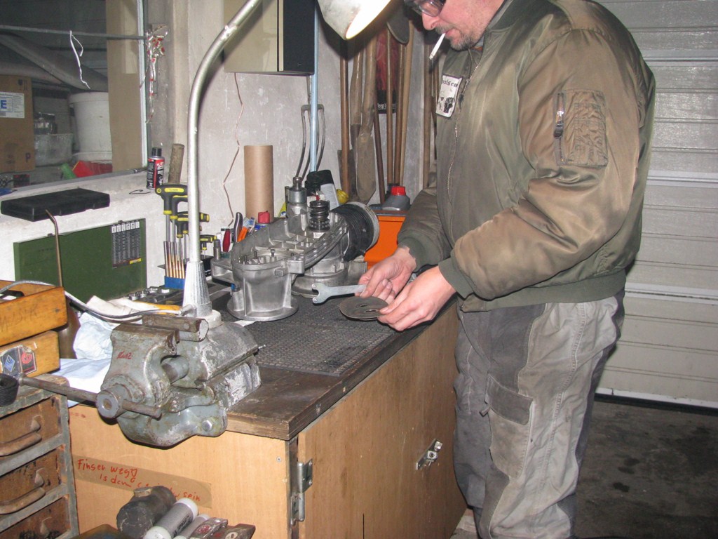

vorbereitung des operationsbestecks - ich konnte dabei ein funkeln in seinen augen sehen
post-23503-1263498866,3_thumb.jpg.JPG]

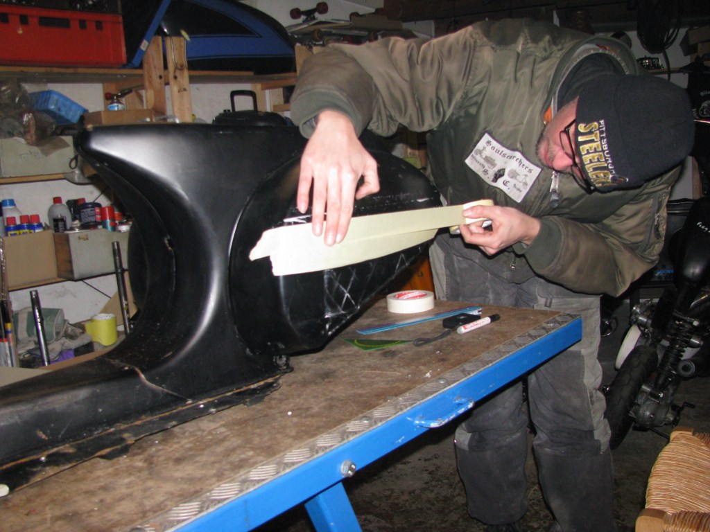

prüfender blick des meisters beim bearbeiten

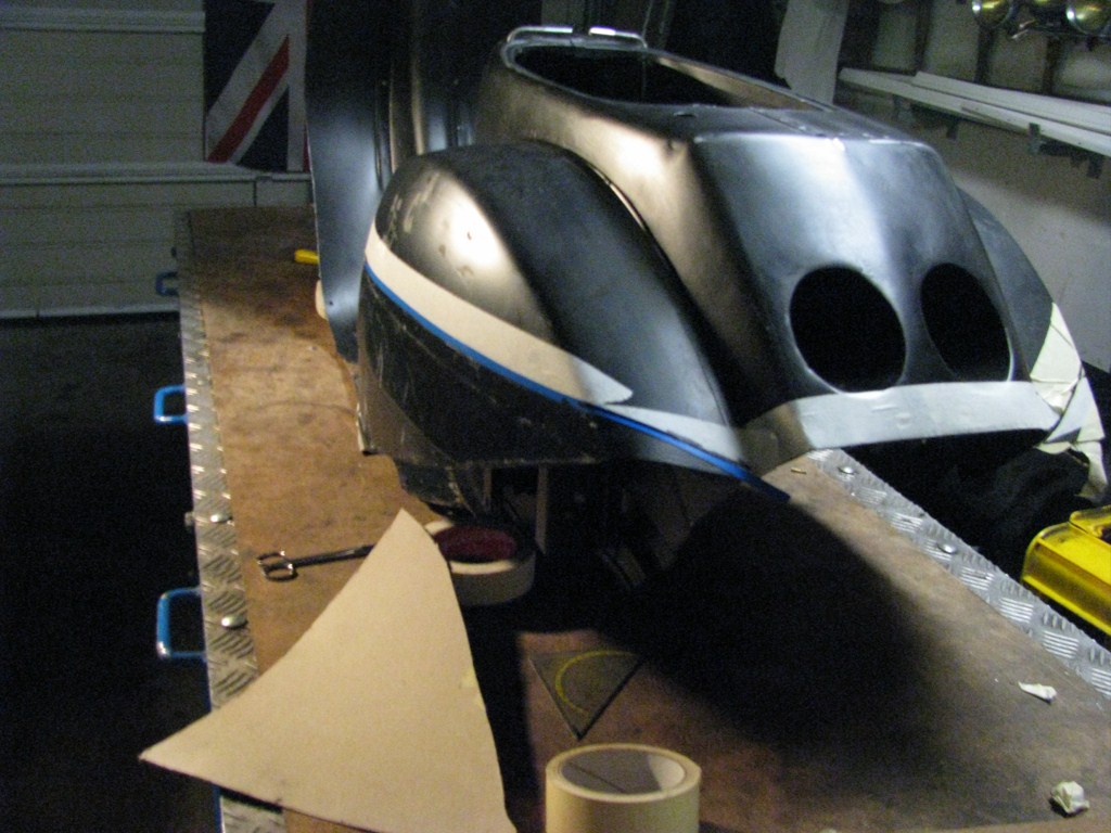

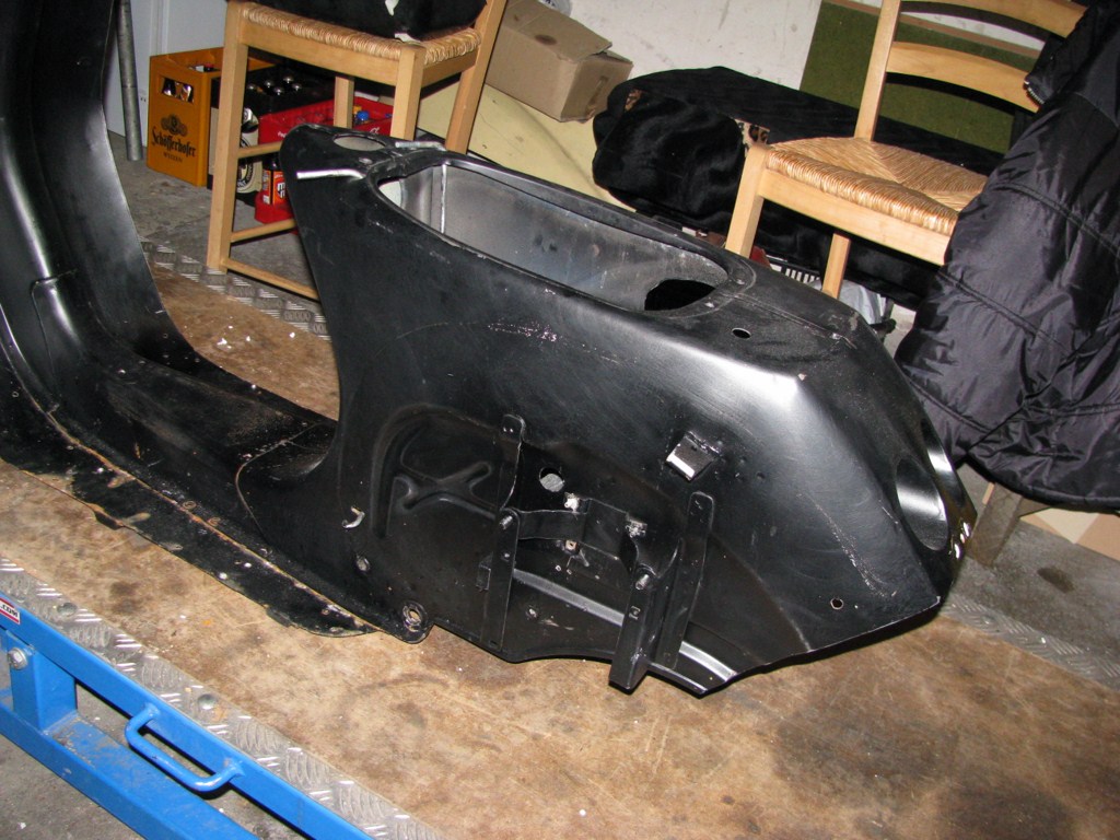

fertig geschnitten und befestigt
post-23503-1263498907,86_thumb.jpg.JPG]
jupp - passt
post-23503-1263498913,21_thumb.jpg.JPG]
post-23503-1263498917,69_thumb.jpg.JPG]
kleine nacharbeiten am heckcut

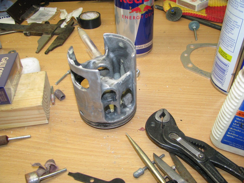

so, weiter gehts, mit etwas weniger fotos diesmal, beim überarbeiten des kolbens und des zylinders ( ausser auslass ) wollte ich mir die kamera nicht versauen und so interessant ist das eh nicht, die vorläufigen ergebnisse sind natürlich zu sehen, da mache ich kein geheimnis rum.
morgen kommen nochmal 2 kollegas vorbei - mit denen dann die üs as zeiten erneut nachgemessen werden, die haben das schon zig mal gemacht und dann wirds passen und die steuerzeiten werden entgültig festgelegt

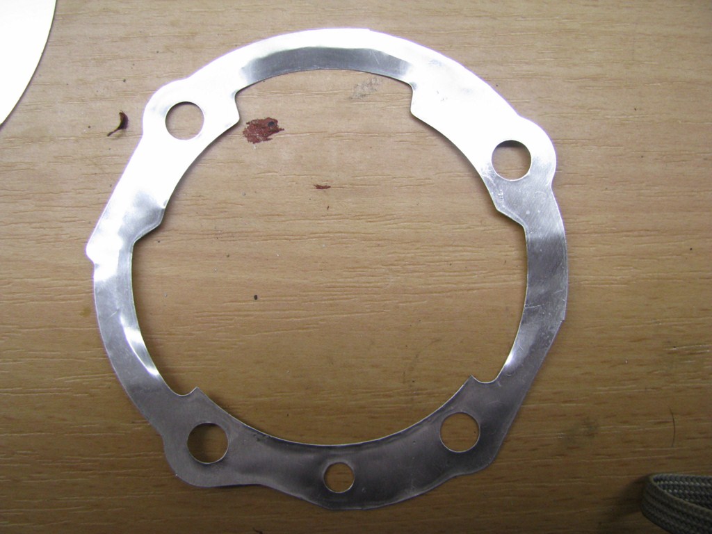

damit morgen genug auswahl für fu und kodis da sind habe ich vorgelegt
einmal fudi für 210´er nicht überarbeitet
post-34975-1263661240,94_thumb.jpg.JPG]
grob abgedrückt und mit der schere geschnitten
post-34975-1263661242,17_thumb.jpg.JPG]
0,5 mm, 1,0 mm und 1,5 mm fu und kodi´s sollten reichen
post-34975-1263661245,16_thumb.jpg.JPG]

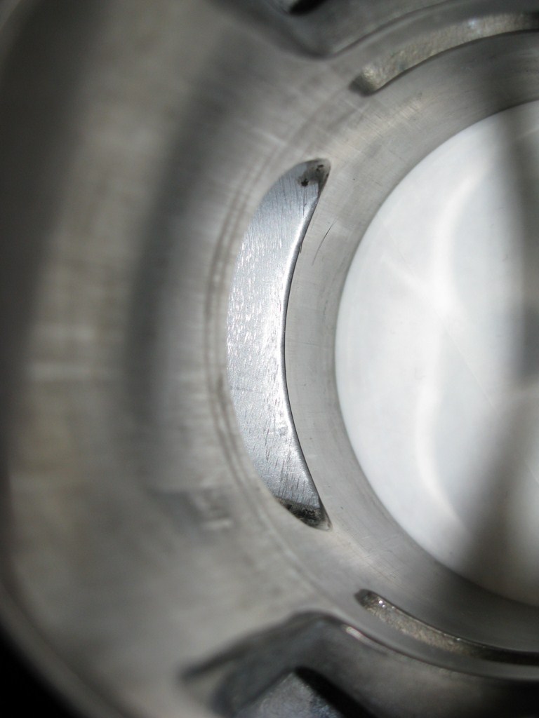

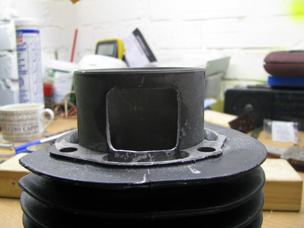

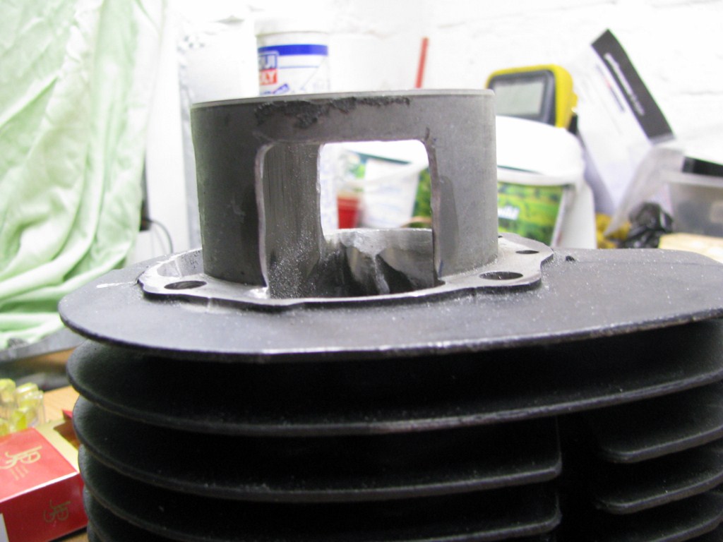

die oberen üs am zylinder - alles noch recht grob
post-34975-1263661243,65_thumb.jpg.JPG]
die fenster am zylinderfuss noch schräg und krum
post-34975-1263661250,29_thumb.jpg.JPG]
post-34975-1263661251,69_thumb.jpg.JPG]
post-34975-1263661253,26_thumb.jpg.JPG]
post-34975-1263661271,66_thumb.jpg.JPG]
post-34975-1263661273,07_thumb.jpg.JPG]
post-34975-1263661274,6_thumb.jpg.JPG]
post-34975-1263661275,98_thumb.jpg.JPG]
kanten und grate fast vollständig entfernt

beim kolben und zylinder wird jetzt nur noch minimal was gemacht - nachdem heute aber sicherlich ein pfund alu in meiner lunge gelandet ist, wird hier erst am montag weiter gemacht - dann ist auch der auslass dran

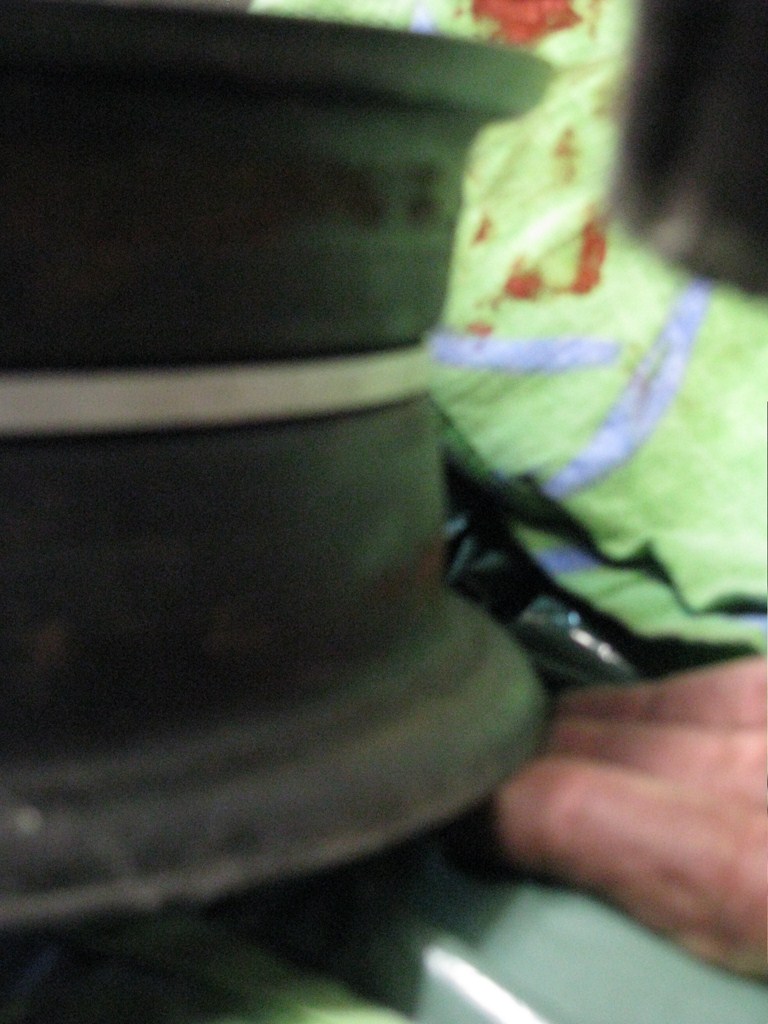

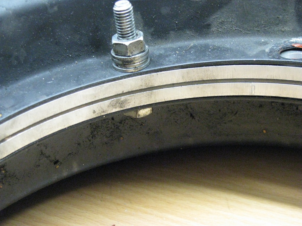

der breitreifen - die gelaserten distanzringe müssen noch überarbeitet werden
post-34975-1263661335,12_thumb.jpg.JPG]
gleich eins vorweg - es ist letztendlich nur ein zusätzlicher ring geworden
post-34975-1263661336,92_thumb.jpg.JPG]
platz für das ventil schaffen
post-34975-1263661338,28_thumb.jpg.JPG]
post-34975-1263661339,78_thumb.jpg.JPG]
post-34975-1263661354,85_thumb.jpg.JPG]
anhalten
post-34975-1263661356,21_thumb.jpg.JPG]
ne, dat ist mir zu breit - die schwinge war eh nur für einen zusätzlichen ring geändert und spurversatz will ich auch nicht in einem solchen masse hinnehmen
post-34975-1263661357,96_thumb.jpg.JPG]
post-34975-1263661359,42_thumb.jpg.JPG]
post-34975-1263661360,98_thumb.jpg.JPG]
post-34975-1263661362,71_thumb.jpg.JPG]
post-34975-1263661364,17_thumb.jpg.JPG]
post-34975-1263661365,69_thumb.jpg.JPG]
post-34975-1263661367,22_thumb.jpg.JPG]
originalfelgenbreite ca. 7 cm
post-34975-1263661368,88_thumb.jpg.JPG]
hinten etwas über 10 cm - echte 4 zoll

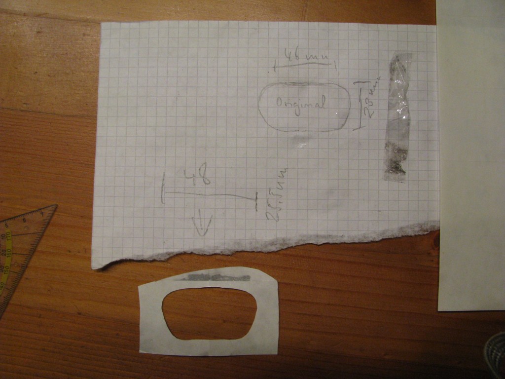

nummerschildbeleuchtung war vorher leider nicht mittig - jetzt schon - es gibt einen extrem heftigen nummernschildhalter - sofern er zum rechtlichen roller passt - habe ihn bissher erst per mms gesehen - scheint zu passen

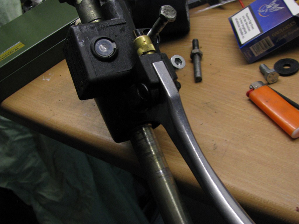

wohin nur mit dem chokezug - ich bin noch am grübeln - vorschläge ???

Wie wärs wenn du den chokezug dahinlegst,
wo er hin gehört!Am Benzinhahn!
SIP hat da nen chokehebel mit klemmschraube
da brauchst nichtmal mehr am zug rumlöten
das geht leider nicht mehr, habe vor zwei jahren das loch für das ölschauglas und den chokekremel zuschweissen lassen. auf klappchoke am vergaser habe ich keine lust mehr, deshalb jetzt stage 6 - zug
Zumindest würde ich da dann nen neues bohren,
oder vielleicht am handschuhfach
müsstest du nicht, bei den offenen backen, an den klappchoke dran kommen?

so, weiter gehts, da viel frickelarbeit anstand habe ich diesesmal nur wenige fotos gemacht
sonntag morgen gings ans durchmessen des kabelbaums - mit gleichstrom .. und ja das geht mit einigen abstrichen. blinkerrelais geht nicht ( kein intervall )
post-34975-1263836605,16_thumb.jpg.JPG]
viel zu umfangreiches multimeter, aber macht wichtig wenn mal mal zur nachbarin rübergeht und ne lampe anschließt
post-34975-1263836607,11_thumb.jpg.JPG]
post-34975-1263836609,16_thumb.jpg.JPG]
alles auf der arbeitsplatte fixiert und getestet, funzt alles - die tage werden noch ein paar extrastrippen für z.b. dzm drangefriemelt
post-34975-1263836611,37_thumb.jpg.JPG]

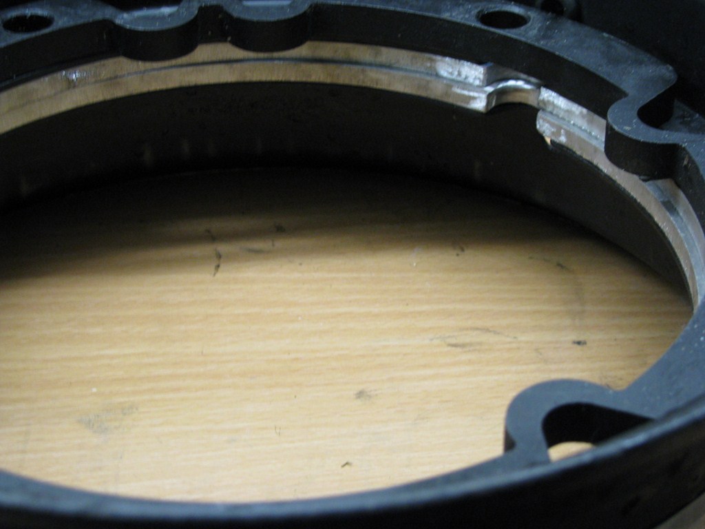

zum auslass und den üs-zeiten kleine vorgeschichte. bei der 1,5 mm fufi hatte ich ja unglaubliche üs-zeiten von 135 - ohne überarbeitung - am sonntag wurde bei kaffee und kuchen der motor ins esszimmer geschleppt und mit messeruhr und allem pipapo durch 2 erfahrene kollegas - nachgemessen, und es stimmt. ich hatte schon an mir gezweifelt - an as und üs-zeiten hatte ich mich ja bisher nicht vergangen.
zeiten stehen jetzt fest ( 1 mm fudi ):
as: ca. 194-195
üs: 130
kolbenüberstand: 0,4 mm
auspuff: S & S lefthand - alte version, nicht das neue kantige ding.
auslass wie gesagt oben auf um 194 gefrässt ( auch in den auslasskanal ) nach links und rechts um je 1,2-1,5 erweitert - poliert so gut es ging und nicht durchgebrochen!!
auslassform weitgehend orginal malossi nur um obige angaben vergrößert - untere kante original
schablone gefertigt - eingeklebt und gefrässt - danke an melkfett für die tips.
post-34975-1263836648,55_thumb.jpg.JPG]
post-34975-1263836614,62_thumb.jpg.JPG]
eingekelbt und nachgemalt - sieht nur auf dem foto schief aus
post-34975-1263836612,85_thumb.jpg.JPG]
fertig - in die ecken kam ich nicht richtig zum polieren rein
post-34975-1263836615,99_thumb.jpg.JPG]
seitlich üs auch etwas poliert

ich meine für meinen ersten auslass siehts ordentlich aus
