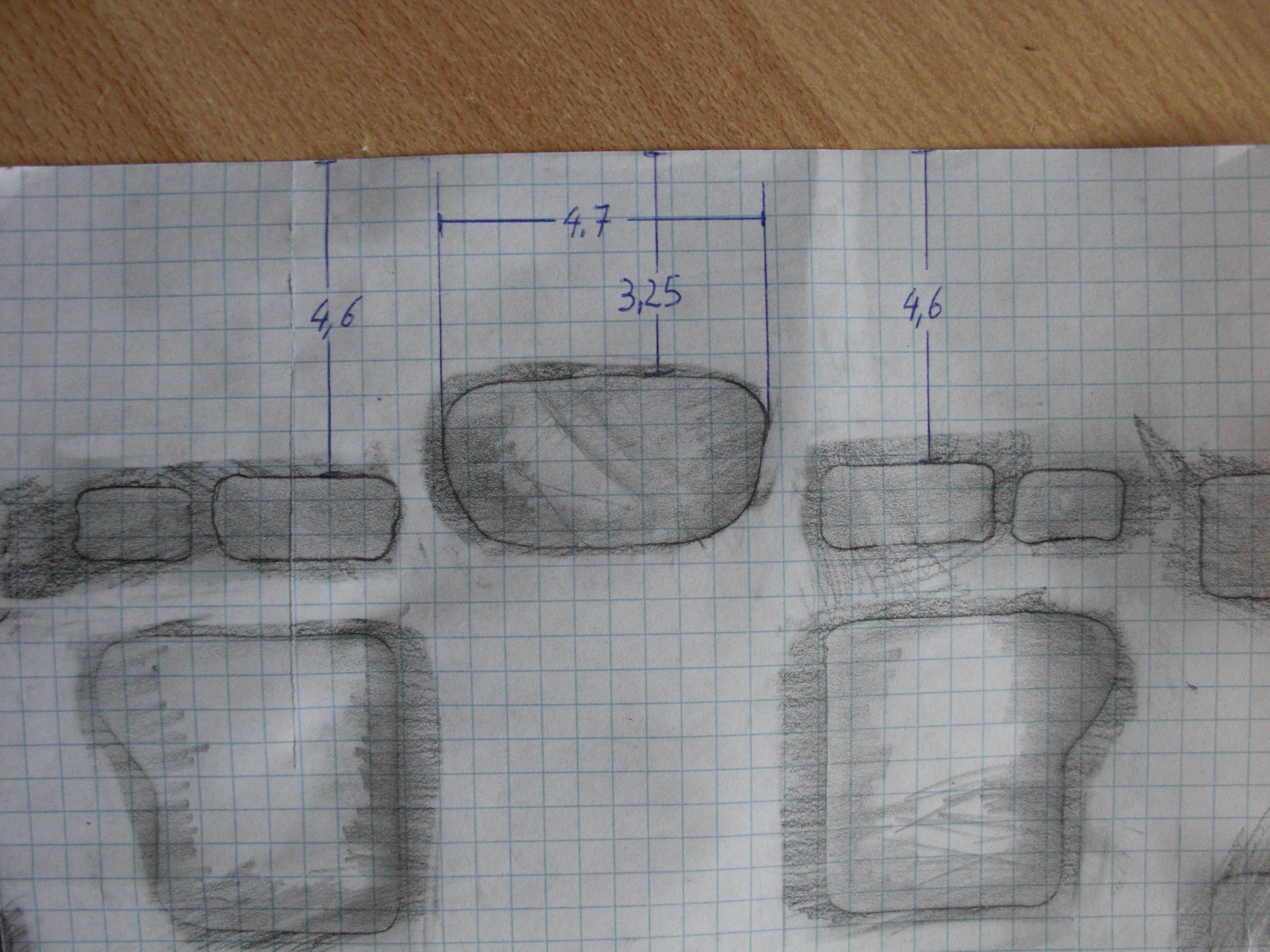

hi,
möchte meinen Malle 210 Auslass nur in der Breite vergrössern und bei den oben genannten 67% landen.
Um ihn halt etwas thermisch zu entlasten und natürlich möchte ich auch Leistung wecken.
Meine Frage: kann mir jemand von euch anhand meiner Portmap sagen oder einzeichnen, wo genau ich diese 1,2-1,5mm weg nehmen sollte. Das beste wäre natürlich noch berechnen zu können, wieviel mm genau. Kann mit dieser exel-datei nicht um :thumbsdown:
Vielen Dank!
Gruss
Hey
Kommt drauf an welche Auslassformt du haben möchtest!
Trapez:Form beibehalten und oben erweitern
Oval:in der Mitte verbreitern damit alle Radien gleich sind
Wie breit möchtest den Auslass genau machen?
Grüße
hi,
wollte die Trapezform beibehalten, habe den Auslass jetzt schon bearbeitet und nur oberhalb an den Seiten der Überströmer um ca. 1,5 mm erweitert. Und die Form unterhalb natürlich wieder bissel angeglichen.
Zylinder wird gleich drauf geschraubt mal schauen was bei rum kommt.
Gruss
Gsf_Noob
