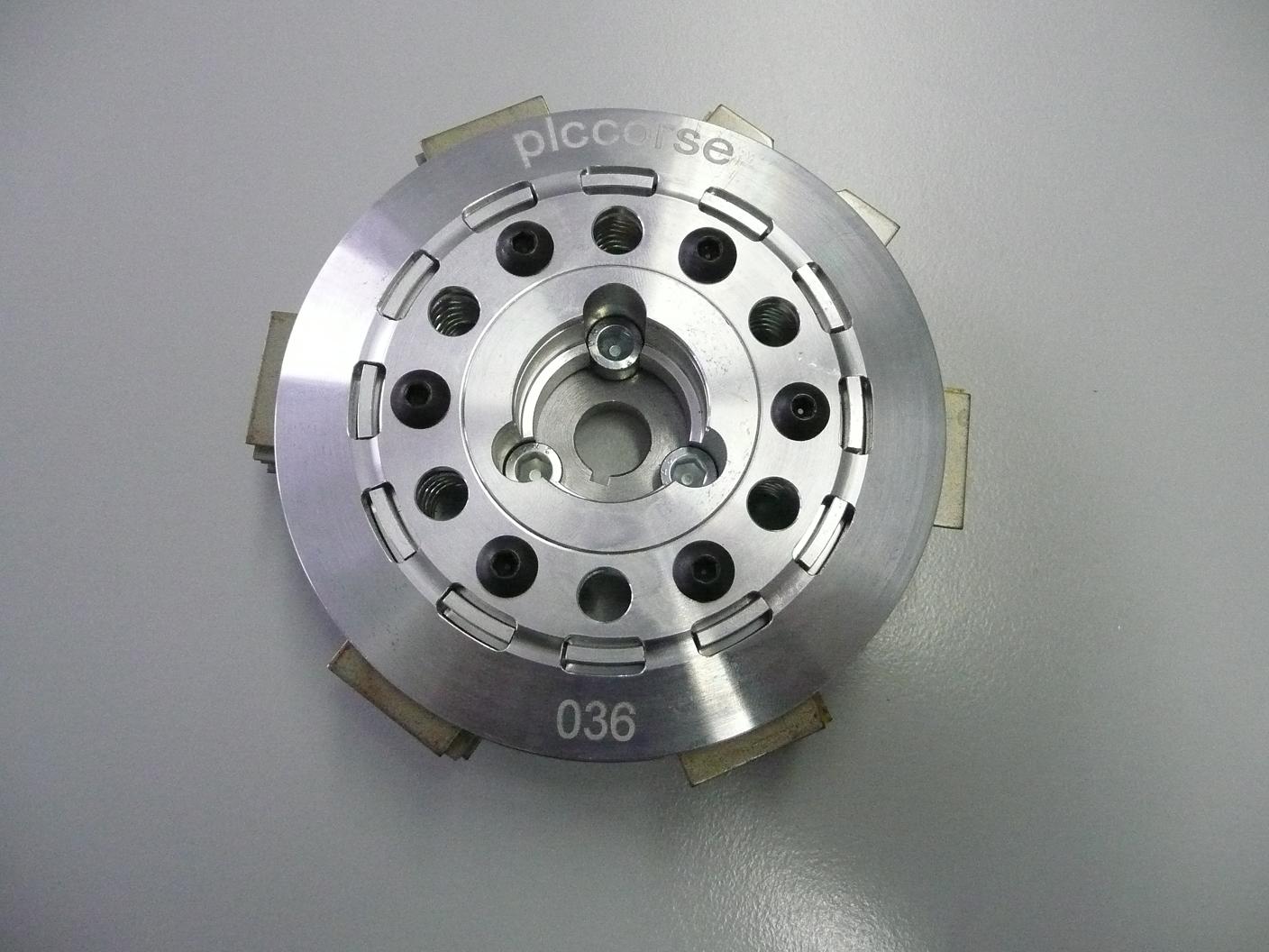

Jedenfalls stellt der Junge eine CNC Kupplung her, die ich euch nicht vorenthalten will:
post-7060-1259660219,2_thumb.jpg :-D
Es handelt sich hier um ein neues Modell, nicht der Prototyp aus der ESC der soviel Öl brauchte.
(aber trotzdem gut funktioniert hat!)Diese hier hat weitere Schmierbohrungen. (Ich mache noch bessere Fotos)
Das Teil hat 12 Federn (geht aber auch mit 8) und benutzt die selben Beläge wie die FALC Kupplung.

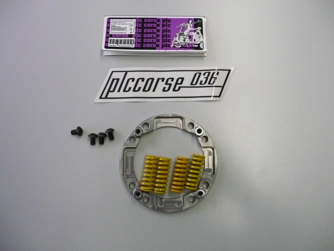

Hier mal das Rep Kit:
und hier nochmal die Kulu:

Die Federn haben die gleiche Form wie XL2 Federn, sind aber weicher,
und aus qualitativ besserem Material.
Inwiefern? Welche Vorteile bringt mir das?
der Erbauer ist von seinem Produkt naturgemäß sehr überzeugt, und da ich gerade mit ihm gesprochen hab,
geb ich das hier ungeprüft weiter.
Er meinte die Federn setzen sich nicht so wie XL2 Federn. Ob das stimmt - keine Ahnung?!
Gundsätzlich kann man aber andere für XL2 erhältliche Federn verwenden. Darauf zielte wohl Undi's Frage.

Voll komisch dass die Taschen offen sind. Mir hat er gesagt, als er die K&G-Kulu begutachtet hat, dass die Taschen eher zu sein sollten. Er selbst ist auf die Nase geflogen und hat sich das Knie zerbeult nachdem sich ne Feder selbstständig gemacht hat. Ist das vielleicht ein altes Bild?

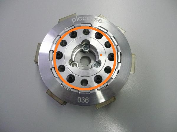

Wegen Öl und so. Ich hätte noch sowas sinnvoll gefunden:
So eine Art Grat/Erhöhung, die das Öl, dass ja irgendwo bei dem orangen Punkt auf die Kulu kommt dazu zu übereden auch in die Löcher zu wollen.
Das Rep Kit sieht 1:1 aus wie das von DRT.
Naja, beim DRT-Repkit gehn aber keine "Bolzen" in die Primär rein, da find ich das hier schon cool gelöst.
Ist natürlich ein wesentliches mehr an fläche was zerspant werden muss.
Prinzipiell sicher keine schlechte Idee. Problem ist dann nur die Bauhöhe und man müsste einen Spacer verwenden.
Ich stell gleich mal noch ein Bild ein auf dem man die Ölbohrungen sehen kann.
Edit fällt grad auf, das das Quatsch ist was ich sage. Der Rand wäre prinzpiell möglich,
da die Schraubenköpfe ja auch noch Platz brauchen.
Nur bleibt die Frage der Notwendigkeit.. Denke es kommt genug Öl an die Beläge.

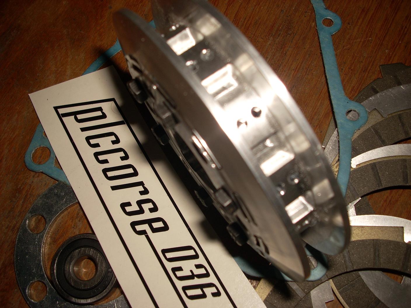

hier kann man die Löcher zur Ölversorgung sehen:
die gabs bei der alten Version nicht. (kostet halt auch Maschinen zeit sowas..)
Dafür muss das Öl da halt erstmal hinkommen...
Wieviel Öl genug Öl ist, kann ich echt nicht sagen, dementsprechend natürlich auch nicht, dass die PLC zu wenig bekommt.
Sagen kann ich aber, dass es wohl Sinn macht eher soviel Öl, wie geht, durch die Kulu zu schleusen. Einfach um möglichst viel Wärme abführen zu können.
Was mich noch wundert, ist, dass da ein gekapseltes Lager verwendet wird. Sehe da keinen Sinn drin. Eher im Gegenteil.

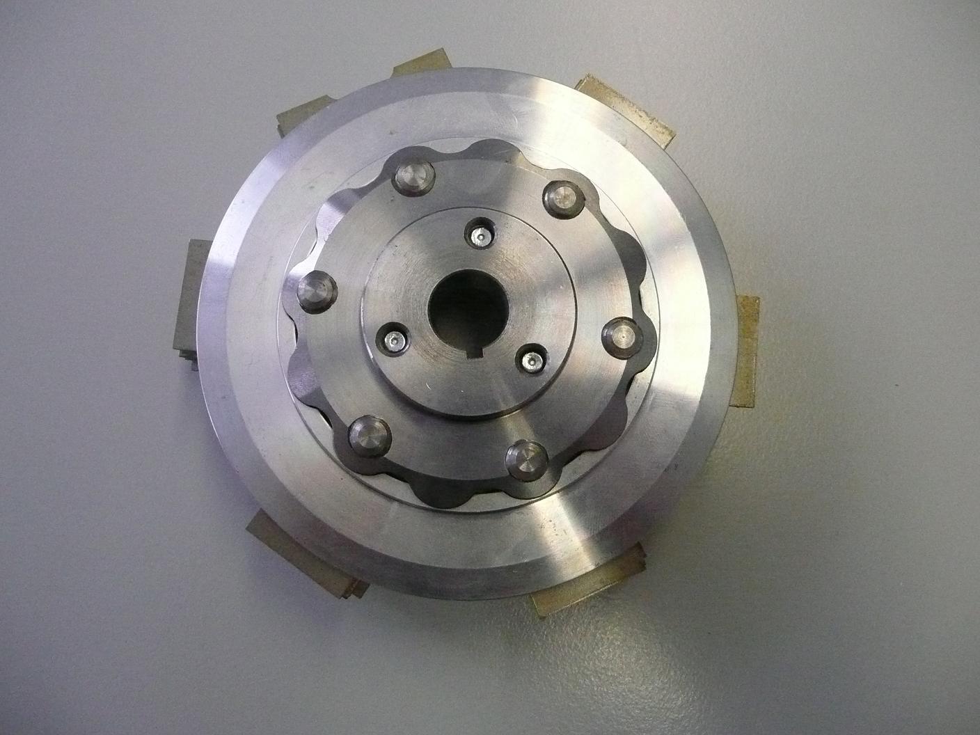

Aber mal ne Frage. Die 3 Schrauben ganz unten am Konus, wofür sind die gut? Ich mein jetzt fertig eingebaut. Vorher ist klar. Sichern die die Mutter gegen verdrehen?
