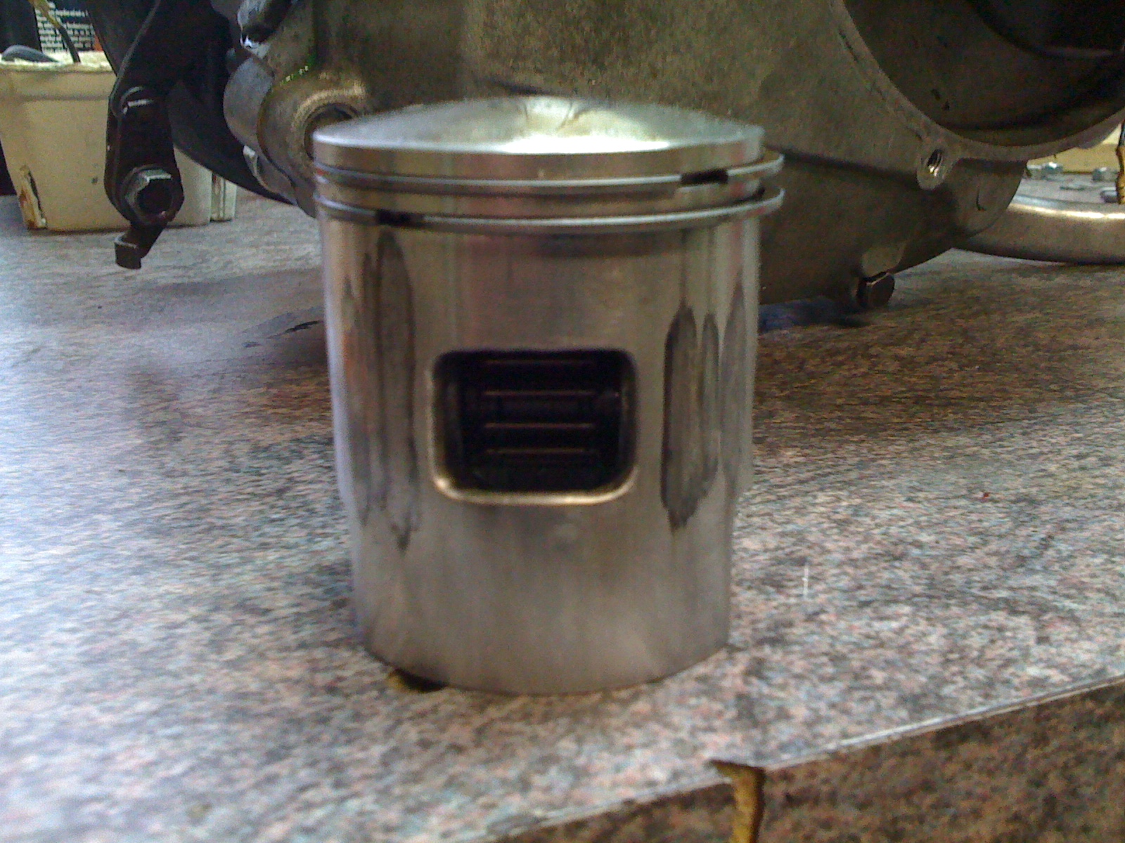

Denk wohl das das spiel von Zylinder und Bohrung zu klein war da der kolben rund herum klemmspuren hat.
Aber schlecht gelaufen ist er trotzdem, wer interesse an dem Zylinder hat kann sich ja melden.
Zylinder sieht noch gut aus.
Rundherum Klemmspuren und halt an den üblichen Stehbolzenpositionen.
Da wirds dem Zylinder wohl auch was zu heiß geworden sein!
Also ab zum Motorinstandsetzer Kolbenspiel checken lassen.
Und Zündung, Vergaser mal 100% genau einstellen!!
