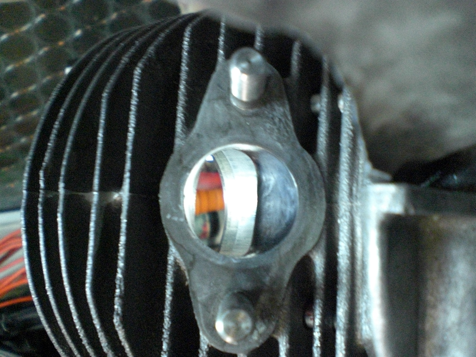

So Auslass ist bearbeitet, was meinen die experten dazu?
Hab grad noch ne Portmap gemacht und gemessen das ich jetzt 41,5mm in der Breite hab :-D
Sieht so aus, als wäre er unten breiter und gerade, dafür oben eher schmaler und rund. In jedem Fall sind die Fasen unten und oben noch nicht wirklich ausreichend. :-D Aus dem Blickwinkel kann das aber auch schnell täuschen. Daher: Mach mal ne Hafenkarte.
Und wieder mal ein KLICK auf die bereits bekannte Seite.... :-D
Maße nicht beachten - bloß wegen der Trapezform des Auslasses.
Edith: Nachgetragende Potmap sieht schon wieder besser aus als die Bilder.
Bearbeitet von T5Rainer
Mir wäre der Auslass zu rechteckig.
Nicht nur das, sondern auch überhaupt keine Fasen vorhanden, da freuen sich die Ringe besonders.
Und die Auslassgestaltung zum Flansch hin ist auch nicht das gelbe vom Ei.
Benutzt doch einfach mal die Suche. Lies dich mal in den GSF-Polini ein, oder klick durch nen paar Polini Topics.
Da gibts viele Bilder und Erfahrungen!!
Edith korrigiert mal flott nen Rechtschreibfehler
Bearbeitet von FalkR
Wollte gerade auch schon lästern:
Dafür dass du angeblich Dittmars Seite schon zich mal durch hast, hast du die aber für die völlig falsche Auslassform entschieden.
Die Oberkannte ist mir auch etwas sehr gerade geraten.
Breite ist aber für die GS Ringe, denke ich, locker im grünen Bereich, sind dann 66,5%-
Kann jetzt auch nichts mehr dran ändern das er oben so gerade ist, fasen mach ich schon noch ran die hab ich extra noch nicht gemacht falls ich noch was änder oder so. Übrigens der kolben auf dem Bild ist ein alter Kolben, den neuen hab ich ja erst bestellt.
oops, hab was übersehen :-D
