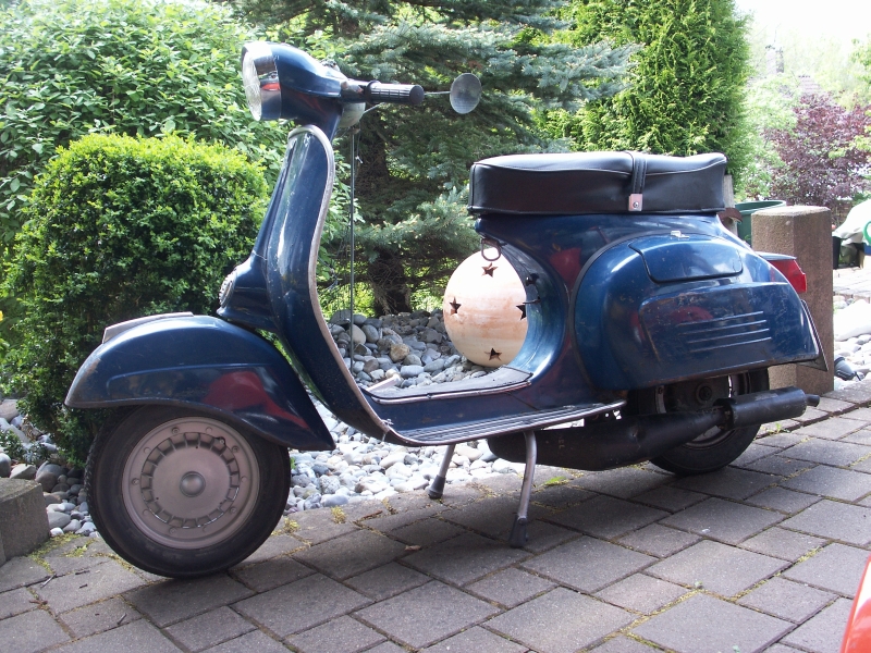

Hi,
erstmal ein Bild von der Karre:
Auf dem Bild ist noch der alte Lackzustand zu sehen. Mittlerweile hab ich ihn mit einem Produkt von Sonax gereinigt und er strahlt wieder wie neu.
Gegen die Stellen an denen das blanke Metall zu sehen ist, welches auch schon rostet, bringt das aber natürlich nichts. Ich möchte jedoch nicht, das es weiterrostet. Der Zustand soll also so erhalten werden. Wie soll ich nun vorgehen? Am besten wird wohl sein, den Rost "umzuwandeln". Anschließend sollte der ganze Roller irgendwie "versiegelt" werden. Wenn ich im Internet suche, finde ich nur irgendwelche tollen Polituren oder Nano-Versiegelungen und so ein scheiss.
Mein Frage richtet sich also zu 2 Produkten, einmal Rost entfernen und einmal versiegeln. Hat da jemand einen Tipp für mich?

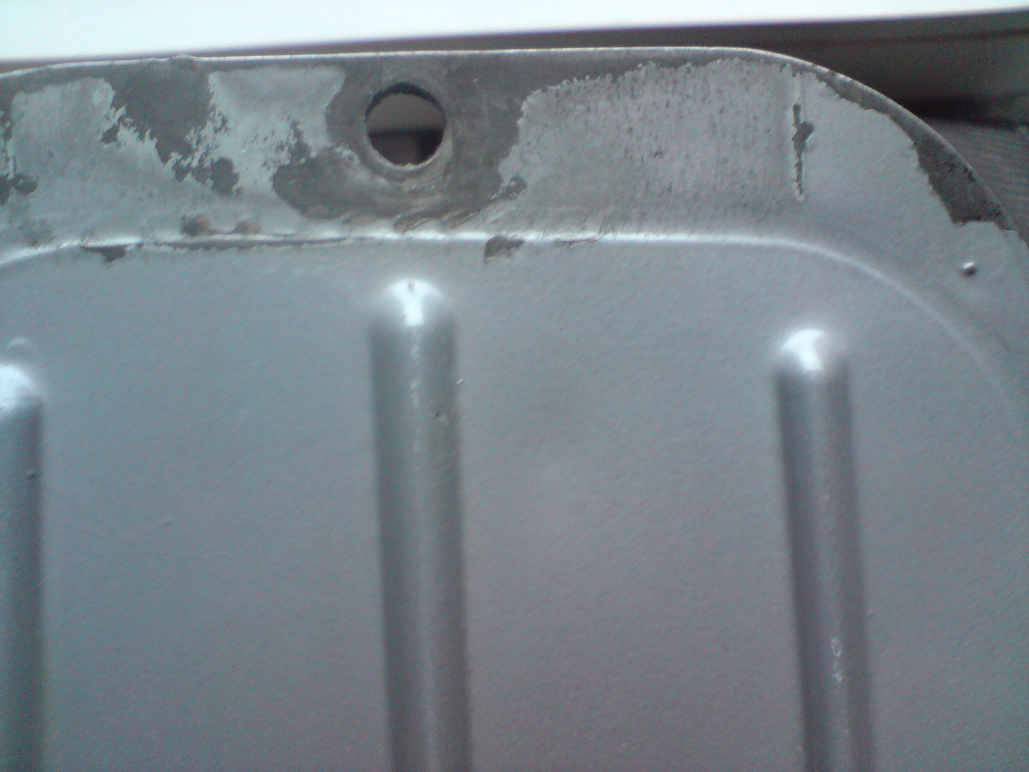

Ich hab mir ne Olack PX gekauft die untern dem Nummernschild und unten am Trittblech üblen Flugrost angesetzt hat. Jetzt hab ich vom Verkäufer die original Farbe der Vespa in ner DOse mitbekommen inkl. ne DOse ori Vespa Klarlack. Jetzt ist meine Idee das ganze mit Fertan zu behandeln (hab ich schon gekauft) und anschließend mit der DOse neu zu lackieren. Spricht was dagegen???
DIe Rahmennummer ist auch mit Rost überzogen ist die wieder sichtbar wenn ich da fertan drauf mache????

Welchen Farbton hat deine Reuse ?? Bei hellen Lacken verfärbt sich selbiger unter Fertan-Anwendung/Einwirkung, daher sehr bedacht vorgehen und nur die Stellen direkt einpinseln/vom heilen Lack behutsam entfernen.
Nach sachgemäßer Anwendung der braunen Plörre nochmal den zu lackierenden Bereich anschleifen, mit Aceton entfetten und mit Dose lackieren. Bevor du den Klarlack draufmachst am besten 40 Minuten warten damit alles gut ablüften kann.

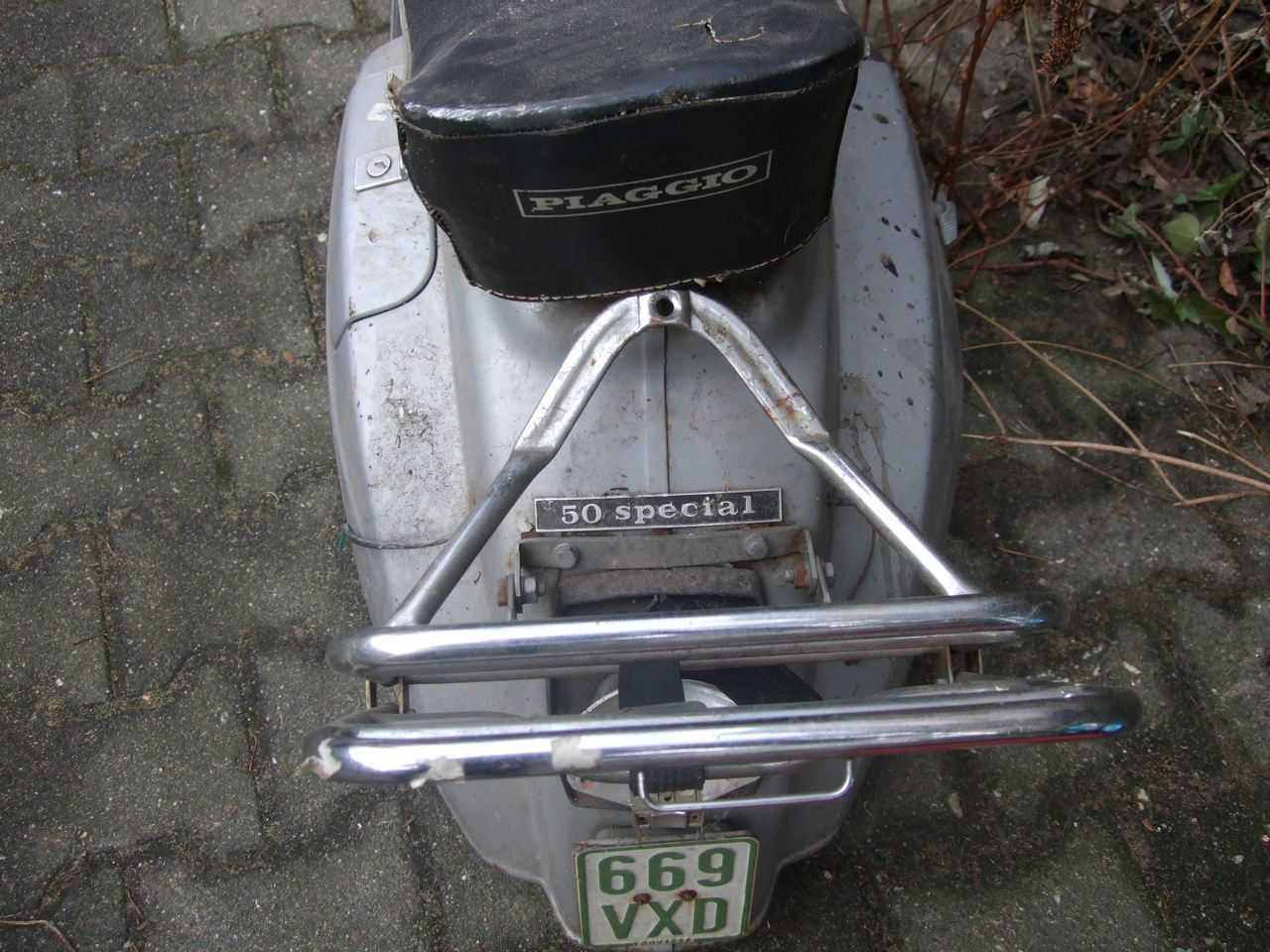

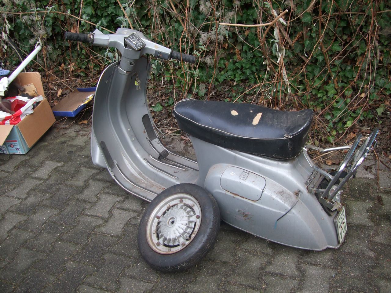

Die steht seit gestern in der Halle....sieht auf den Bildern schlimmer aus als es ist...
die ist nur von Grund auf Dreckig....von unten nix....kein Rost....tip top....
Wird ordenlich geputzt.....dann poliert und dann gehts an die Roststellen....
