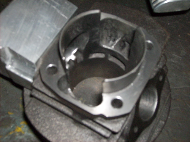

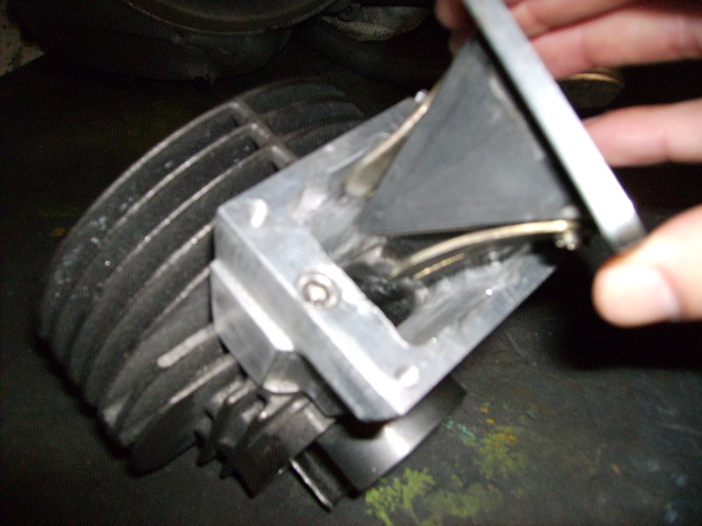

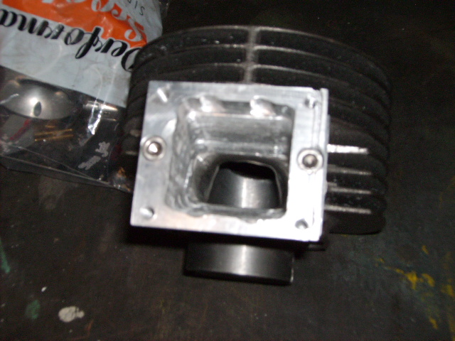

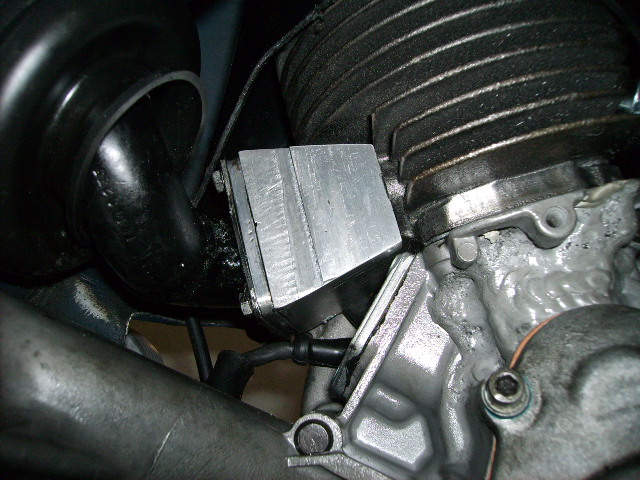

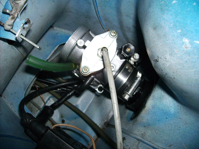

Hi,
hier ein paar Bilder wie ich das Problem gelöst hab funktioniert ganz gut mit nem 30 ger Koso 28 er koso bin ich nicht so wirklich damit klar gekommen
verkaufe evtl. mein kompletten Motor bin erst 200-300 km diese Saison gefahren
Zähne im Einlassbereich komplett entfernt?
jep komlett weg und Zylinder 1,2 mm höher gesetzt.
Sag mal was drückt eigentlich deine Dame am Rad ab??
Das werde ich hoffentlich bald zu lesen bekommen... :-D
Wie siehts denn Kolbenringmäßig bei dir aus.. Schonmal nachgeschaut wenn Kolben im UT ist ? Ich habe den unteren Ring bei mir weggelassen, da es mir zu riskant war bezüglich ausfedern... Sind zwar noch Stummel vorhanden aber sieht trotzdem nicht schön aus...

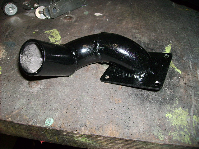

Ich mach mir jetzt einen Membrankasten für ne 350RD Membran mit passendem Stutzen
aus Alu mit nem 30er Durchmesser
das Teil ist schon durchdacht , konstruiert und für die CNC programmiert (CAD Modell kommt noch)
Den Stutzen lass ich mir in Etappen Schweissen damit ich zwischendurch die Schweissnähte sauber verschleifen kann
(ist ne beschissene Form der Direktansauger)
wenn ich soweit bin gibts Bilder
Gruss Guenni
schreib doch nochmal den fippe an, wenn er nicht direkt antwortet, isser wohl momentan beschäftigt, aber er bietet ja kasten und stutzen an. hier mein zylinder mit kasten (ansauger auf der nächsten seite) KLICK
das rad muss man ja nicht neu erfinden...
Geile Bilder
der Membrankasten ist derselbe wie ich mir denke (ein Hoch auf Rasputin und den Low Budged Membrankasten)
ich will ihn nur weiter versenken und die Gewinde stehenlassen (dann brauch ich keine Winkel an den Kühlrippen)
Den Ansauger mach ich mir aus einem Frästeil und Alurohr mit Bogen
vom Bogen zum Vergaser kommt ein Drehteil mit dem ich den Aussendurchmesser fürn Vergasergummi auf meinen bedarf abstimmen kann
alles wird nacheinander verschweisst damit keine Schweissnähte innen stehen bleiben
ist scho knapp aber geht schon,bin anfang dieses Jahr mit 2 mm gefahren auch mit zwei Kolbenringen,
Meine Dame kommt im Frühjahr auf nen P 4 mal schauen was se drückt
