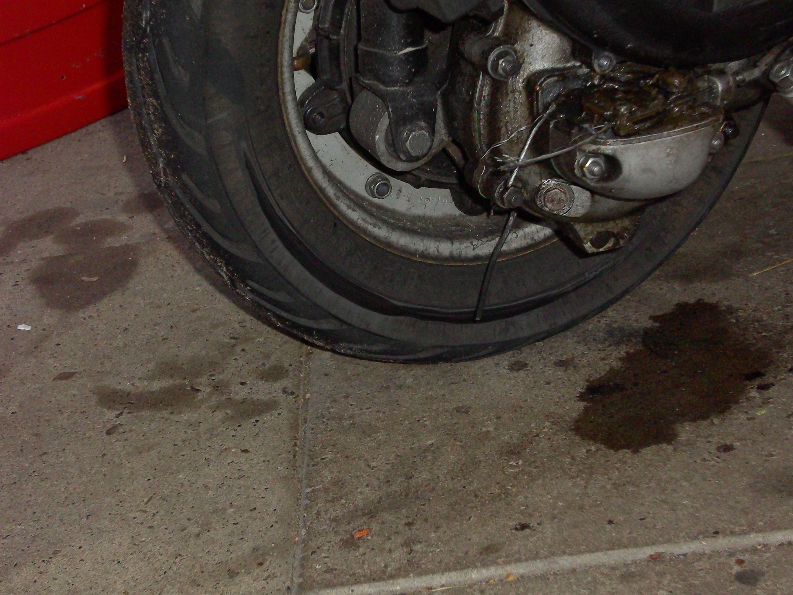

Hatte heute noch keine Zeit zum Schrauben, aber hier mal ein Bild.
Miß` doch ´mal die Breite des Reifens (großer Meßschieber o.Ä.); rein vom Bild her möchte ich ´mal behaupten, daß der für einen 3.50 sehr breit ist!! Standard wären 99 mm auf einer 2.50-Felge, auf 2.15 also noch schmaler!!!
wieso sind die schleifspuren denn nicht auf der ganzen karkasse`
sicher das da nichts schief o.ä. ist?
