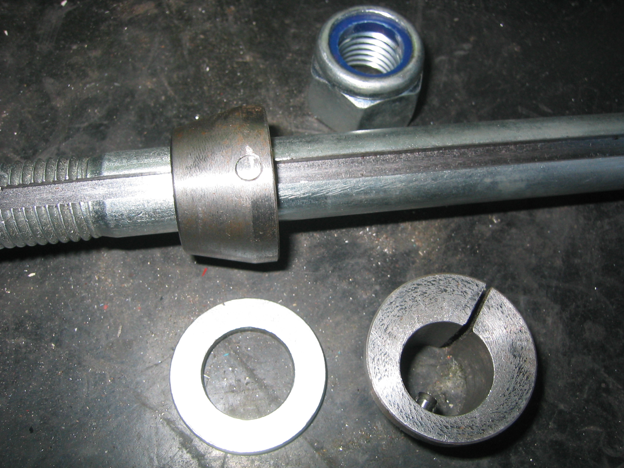

meine version wider dem verdrehen.
lange nut und jeweils eine passbuchse.
und wer macht mir jetzt so ein geiles trum? hab gestern die neuen tassizungen implantiert und beim bolzendurchschieben leider auch wieder alles verdreht.
