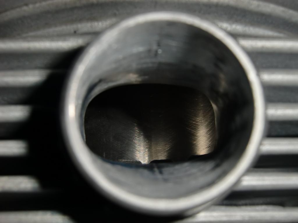

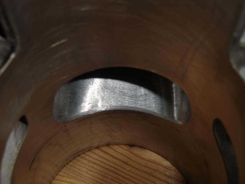

muß doch noch mal bilder einstellen um die zylinderfräsexperten um rat zu fragen :-D
bin gerade beim auslass fräsen bei und jetzt stellt sich mir die frage wie es am sinvollsten ist?
habe jetzt den unteren bereich des auslaßes quasi wie eine kleine schanze gefräst um die zurücklaufende resowelle beim eintritt in den zylinder direkt nach oben über die boostports zum kopf zuleiten.
ist das sinnig oder ehr nicht und doch glatt durchfräsen?
danke für infos und diskussionen :-D

Dafür dass du soo alt und zitterig bist fräst du aber immer noch recht ordentlich.
Spaß bei Seite,beim 130er Polini wird ja von so manch einem diese Kante im Auslaß bemängelt,ich persönlich würde das wahrscheinlich eher wegfräsen.
Aber schau doch mal in nen Falc rein,wie der Mann das gemacht hat,hatte am We einen in der Hand,und meine mich zu erinnern,das es da gerade durchgeht.
Bye Jochen

das mit der kante kenn ich nur vom m1l wenn ich da jetzt nichts verwechsel!
weiß nicht so genau ob mann einen smalframezylinder mit dem einer largeframe einfach so vergleichen kann?
die smallframegeschichte geht eh nicht gerade durch sondern von unten nach oben, daher spült die resowelle eh schon weiter nach oben als bei der largeframe!
und jung, ich bin zwar alt aber noch nicht zitterig :-D
da spendier ich dir für einsame stunden doch auch mal ein bild vom auslaß wenn er denn mal fertig ist :-D
Ja der M1l ist unten halt gerade,halt da wo der Krümmerflansch angeschraubt wird,aber beim Polini ist doch weiter innen so ne Kante,die meinte ich eigentlich.
Habe grad kein Bild,bin zuhause.
Bye Jochen
