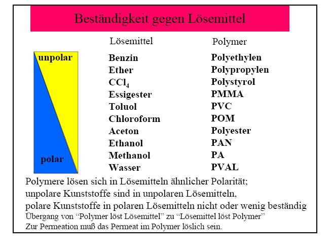

Servus,
hab mal nen Ausschnitt aus unserem Kunststofftechnikskript hochgeladen, da es ja zum Thema passt.
Hier sieht man auch wo das Problem liegt.
Quelle:
Skriptum zur Vorlesung Kunstofftechnik 2007, Prof. Dr. Strobl

Kannst du die Geschichte vielleicht mal für den zweiten Bildungsweg erläutern? Ich hab von Kunststofftechnik so irgendwie gar keine Ahnung. Darf ich das so lesen, dass Benzin am besten mit PVAL kann (was auch immer das ist), sprich die beiden sich nichts tun und Wasser am besten mit Polyethylen? Wobei Wasser dann das PVAL auflösen wird und Benzin das Polyethylen? Oder wie oder was? Und woraus bestehen denn die klassischen Gummi-Teile und Simmerringe? Und was ist PAN?
Interessant ist die Geschichte schon und ich denke auch hilfreich, wenn man sie denn versteht.
Ja, genau.
Wobei ich von Kunstoftechnik auch keine Ahnung hab. :-D
PAN = Polyacrylnitril
Interessant ist noch dass PA u.a. für Benzinschläuche verwendet wird.
Keine Ahnung was das für folgen hat.
Den Effekt sieht man recht schön, wenn man z.B die weißen Einmal-Plastikbecher zum Benzin auffangen verwendet. :-D
Die sind größtenteils aus PE (Polyethylen)
Bearbeitet von huabamane

But don`t forged kids. So einfach ist diese vom Himmel gezauberte Overhead Folie auch nicht in die Realität zu integrieren. erinnert mich irgendwie an meine Zeit mit Werkstoffkunde II(auch alles nur Kunststoffe) als sich der selbstherrliche Prof. nicht davon überzeugen liess, das Dieselkraftstoff zum Vergleich zu Benzin eine verhältnissmäßig niedrige Oktanzahl besitzt, wovon der Motor nu ja eigentlich lebt. Er glaubt bis heute Diesel wäre hochoktanig.
Ihr erinnert euch? Der BENZINKANISTER ist aus Polyethylen gefertigt und man kann über lange Zeit Sprit darin aufbewaren. Ein Einwegbecher besteht aus Polystyrol und nicht aus Polyethylen, das ist etwas völlig anderes. Benzinschläuche sind im original aus Polyvinylchlorid oder im besseren Fall aus Nitrilbutadienkautschuk(NBR) und nicht aus Polyamid(PA). Stellt jetzt aber auch kein Problem dar wenn kein großer Wasser/Ethanolanteil vorhanden ist.
