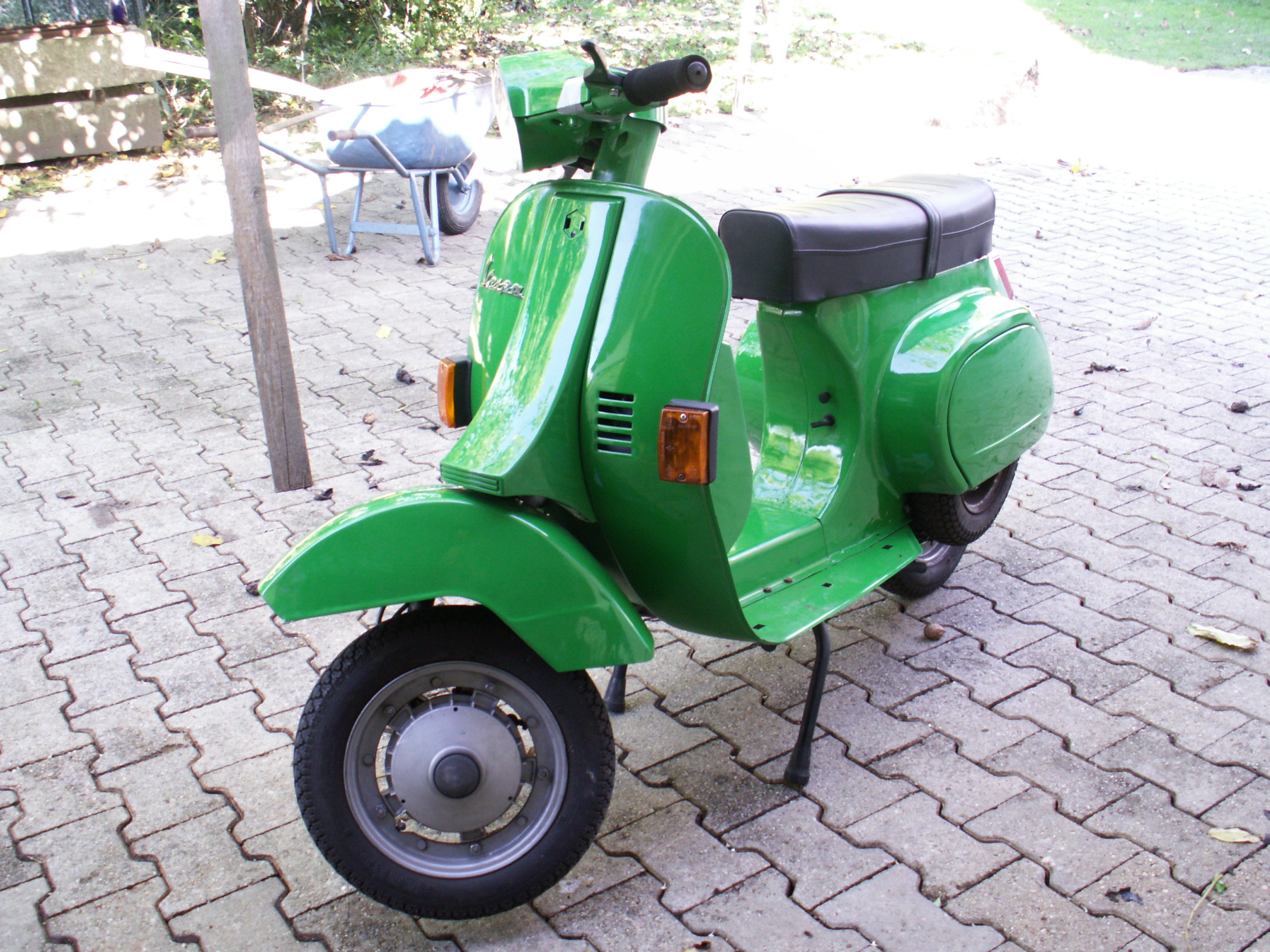

Meine wird morgen geliefert, ist ne weise und der Motor läuft gut. Aber da die Garage schon wieder voll ist (hab mir heute noch ne V50 R gegönnt) wird geschlachtet oder komplett verkauft. Wer also Interresse hat für 500 Euro kann sich melden. Aber vielleicht behalte ich sie auch mal als Altagsschlampe wenn ich mal ne Testrunde gedreht habe, sollen ja nicht schlecht gehn die Dinger.

Gerade vor die Tür geschaut, stand schon davor. O-Lack weis. Mit E- Und Kickstarter aus Spanien. Motor macht keinen versifften Eindruck, nicht aufgesessen unten, nichts ausgebrochen.
Ist noch ungewaschen, nur vom Regen heute. :-D Steht dann unter Verkaufe.

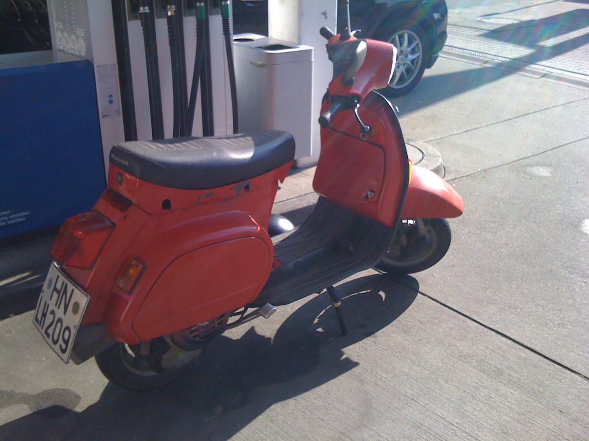

So, man wird ja nicht jünger und der Weg zur Trinkhalle auch nicht kürzer, daher habe ich mir auch mal so ein phänomenales Kackfass besorgt. 20000km 1. Hand, aber leider nicht wirklich super geplegt, dafür war sie billig. Vorne ist noch der erste Reifen drauf. Ist als Elestart inserriert gewesen, daher war meine Enttäuschung dann sehr gross als der Misthaufen keinen Knopf am Lenker hatte...dagegen finde ich die 1cm dicke Dreckkruste auf dem Motor besonders gut, leider muss ich den kupplungszug nachstellen und dafür muss wenigstens ein bisschen was davon weichen...

Ausgereifte Smallframe, sieht halt scheisse aus. Abhilfe schafft anderer Lack. Das Triebwerk ist das gleiche wie bei der P125ETS bis auf den Puff und die Kulu und das wunderwolle Einzugsystem.
Wenn der Rest fratze ist, kann der Motor durchaus seine Arbeit in einer anderen SF verrichten. :cheers::cheers::cheers:
Bearbeitet von Bergfick
Jo, die kiste soll als altagshure dienen und das design passt für den zweck hervorragend!
