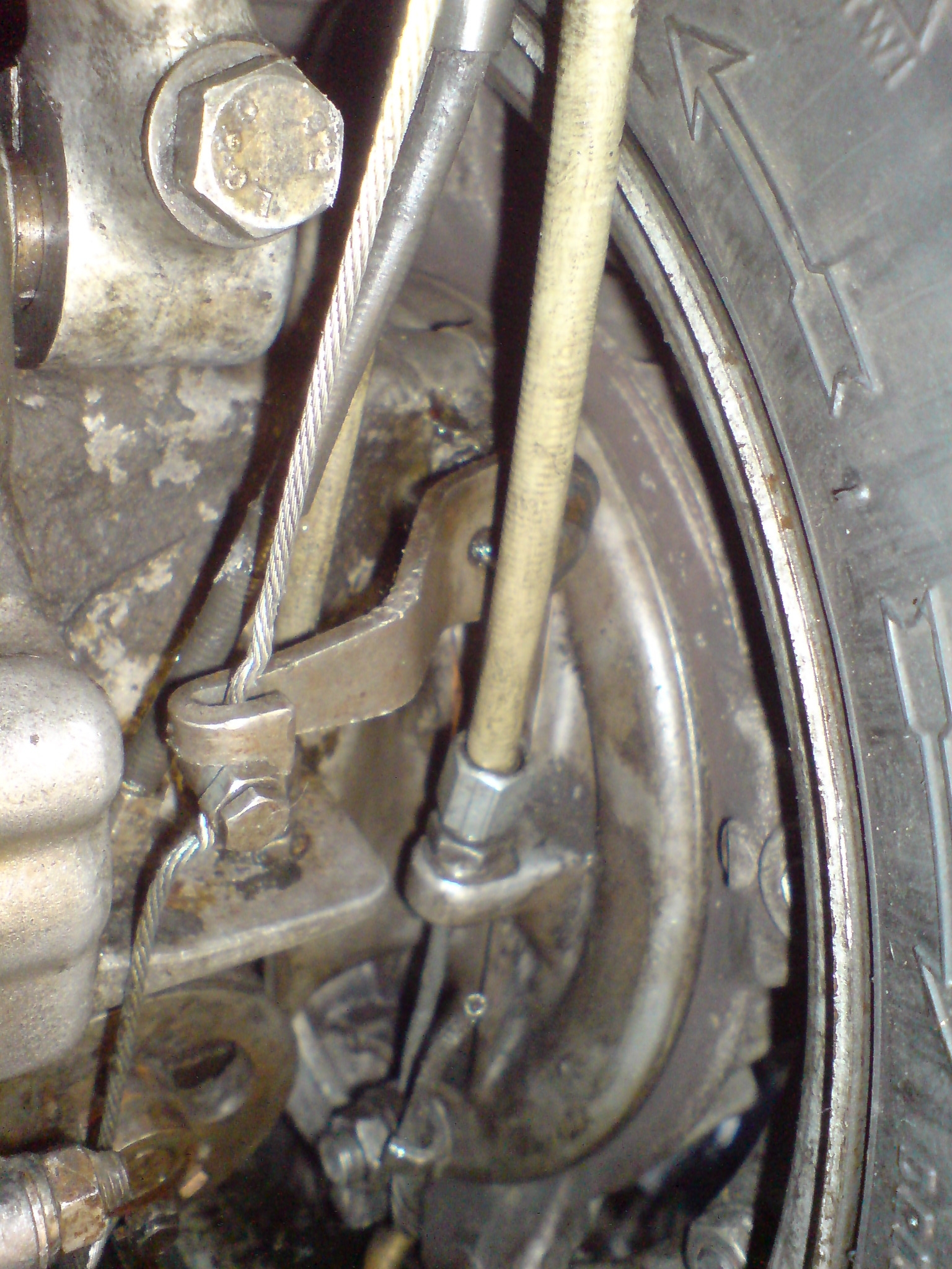

Eckdaten: Pk80 s motor iner ner pk 50 xl und 133er polini...
aber eigentlich fast egal...

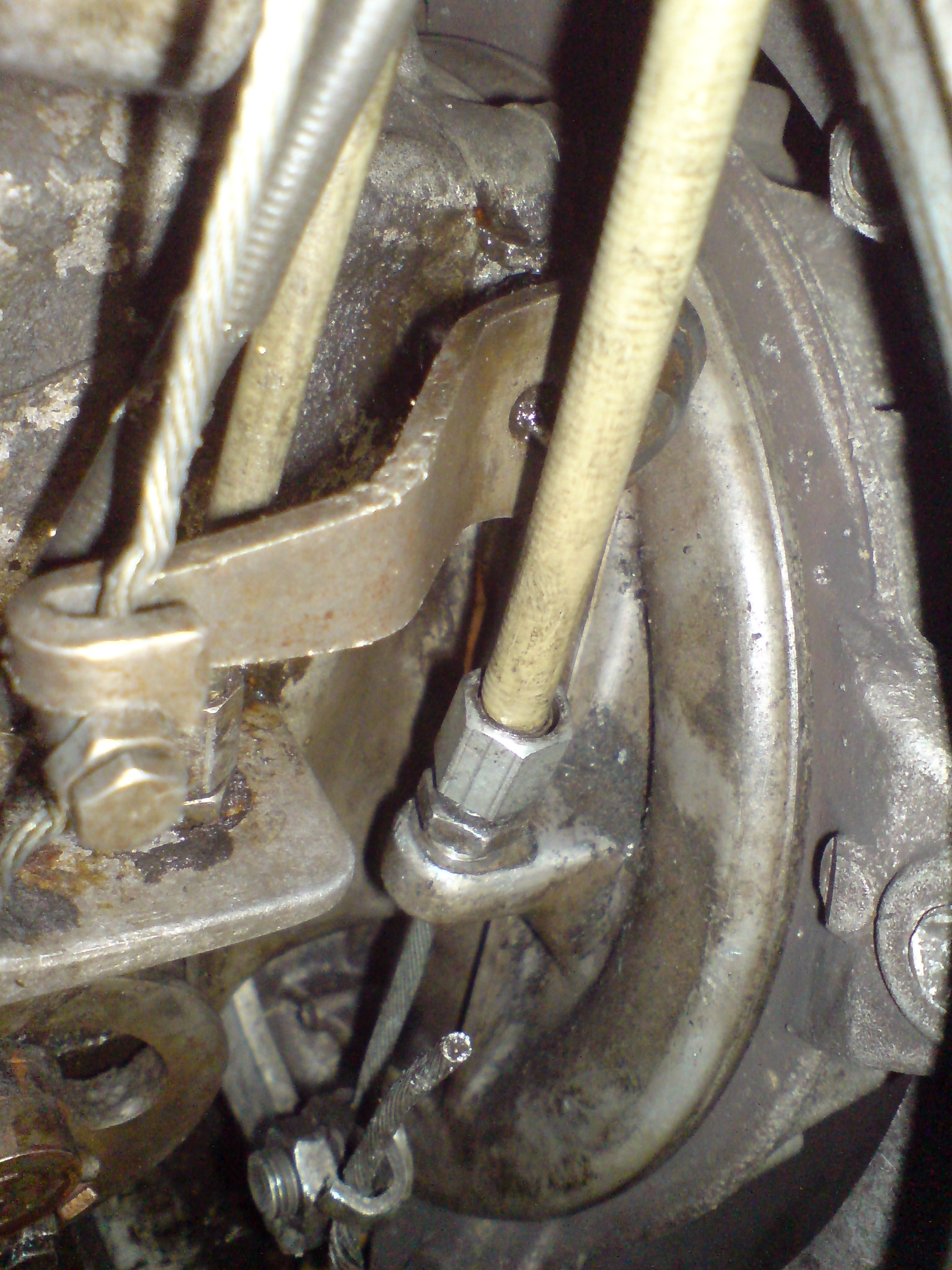

Habe mal 2 bilder reingestellt, welche ich so von schräg unter dem motor richtung hinterrad gemacht habe.
(ihr seht ja den Bremszug im vordergrund)
sieht so aus als würde es von der Bremsankerplatte, oder eher noch vom Kuplungsdeckel kommen!
Eine Diagnose möglich? ;)
achja.. hatte alles trocken gemacht dann einen tag stehen lassen aufm haupständer und dann saß so aus...
also alles was feucht oder nass erscheint ist getriebeöl
Jay
Bearbeitet von Jay861
sorry max ich erkenn da nicht viel.... denke dass es an simmering/dichtung bresankerplatte liegt, kann aber natürlich auch vom kuludeckel kommen. denke aber dass der, der den kuludeckel wieder drauf gebaut hat, weiß wie man das macht. den nick ausm forum hast du ja. einfach mal anschrieben, gehe jetzt pennen, hören uns...
Bremst denn die Hinterradbremse noch wie sie soll?
Ansonsten kannst Du ja mal die Ankerplatte abnhemen und den Simmering wechseln (Getriebeöl vorher ablassen, oder Roller auf die Seite legen). Ist kein großer Aufwand und Du hast eine Fehlerquelle weniger. Wenn Du den Kupplungsdeckel in Verdacht hast, würde ich auch gleich den O-Ring wechseln bzw. mal nachschauen, ob alle Schrauben am Deckel noch fest sind.

so dann will ich mich mal um ein update bemühen...
ich denke es sieht ganz gut aus...
habe das Rad runter und die Bremsankerplatte war von innen staub trocken!
Dann die Platte und runter und siehe da...
dichtung total zermatscht und viel viel viel öl überall...
Denke dieses Öl is von dort aus auch bis zum hinteren Teil des Motors gelaufen und dort erst runtergetropft!
Hoffe es zumindest
(habe das mal versucht auf einem bild zu veranschaulichen ;) Rot....
hoffe es ist mit ner neuen dichtung getan... was meint ihr?
ist übringens ne pk 50 xl Bremsplatte auf nem pk 80s motor!
War ne pk 50er dichtung drauf... passte so ziemlich ;) wenn auch nicht ganz... (blau)
Max
