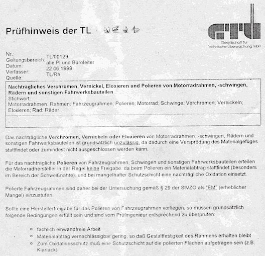

....also, das eine Versprödung des Materials beim verchromen eintritt ist absoluter schmarn! Beim beschichten durch Chrom durchläuft das Bauteil mehrere Becken, von der Heißentfettung, usw., Aufkupferung, der metalische Überzug (Chromauftrag selbt), das Klarspülen und natürlich trocknen. Bei dem ganzen Prozess fliesst lediglich genug Strom um die Elektronen auf das zu verchromende Bauteil wandern zu lassen. Das zu verchromenede Werkstück ist dabei zu keiner Zeit auch nur annähernd auf Anlass- geschweigedem Umformtemperatur. Man erhält also keine neue Ausrichtung der Gitterstruktur des Metals was zu einer Versprödung führen könnte. Metall verprödet eigentlich nur bei abschrecken in Öl- oder Wasserbädern nach vorherigem durchglühen bei entsprechender Temperatur.
Lediglich in der Randschicht bekommt man bei der Vorbereitung des Werkstückes (polieren) eine andere Gefügestruktur als im Rest des Bauteils, was allerdings im Vergleich zur restlichen Dicke...von einem Gabelror zum Beispiel...vernachlässigbar gering ist. Und bei Blechen sollte man beim Schleifen sowieso nicht mit der Flexscheibe so lange draufhalten, bis die Stelle mal so richtig schön durchgeglüht ist! :-D
Was anderes ist es natürlich wenn man bei der Vorarbeit Schweißnähte dermaßen verschleift, dass es eine Beeinträchtigung auf das Festigkeitsverhalten hat.
Ansonsten beim TÜV selbstbewusst auftreten und dem Prüfer versichern: "Ich hab die verchromte Schwinge extra für Sie nochmal weichgeglüht...um der Versprödung entgegen zu wirken!" :-D

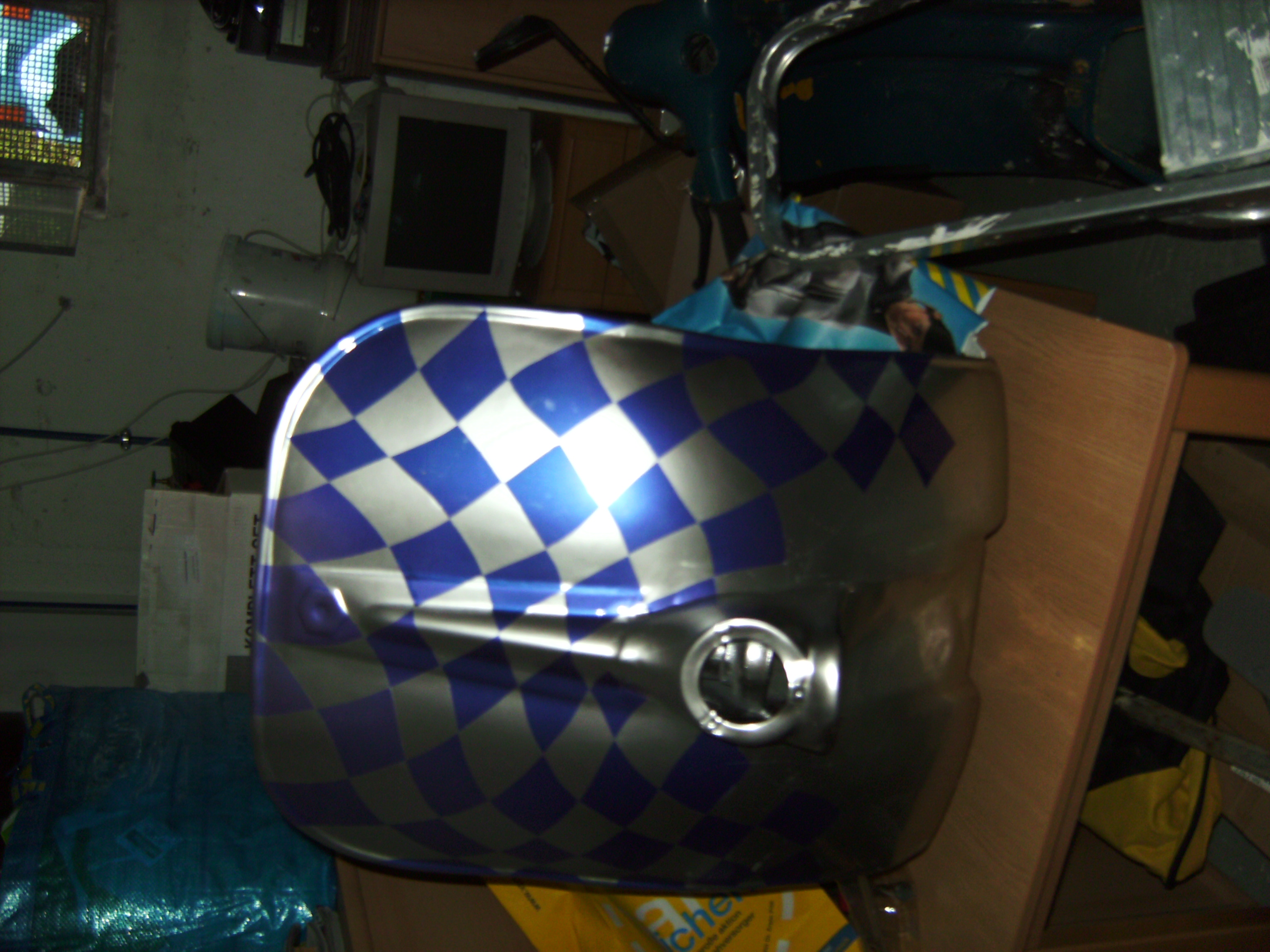

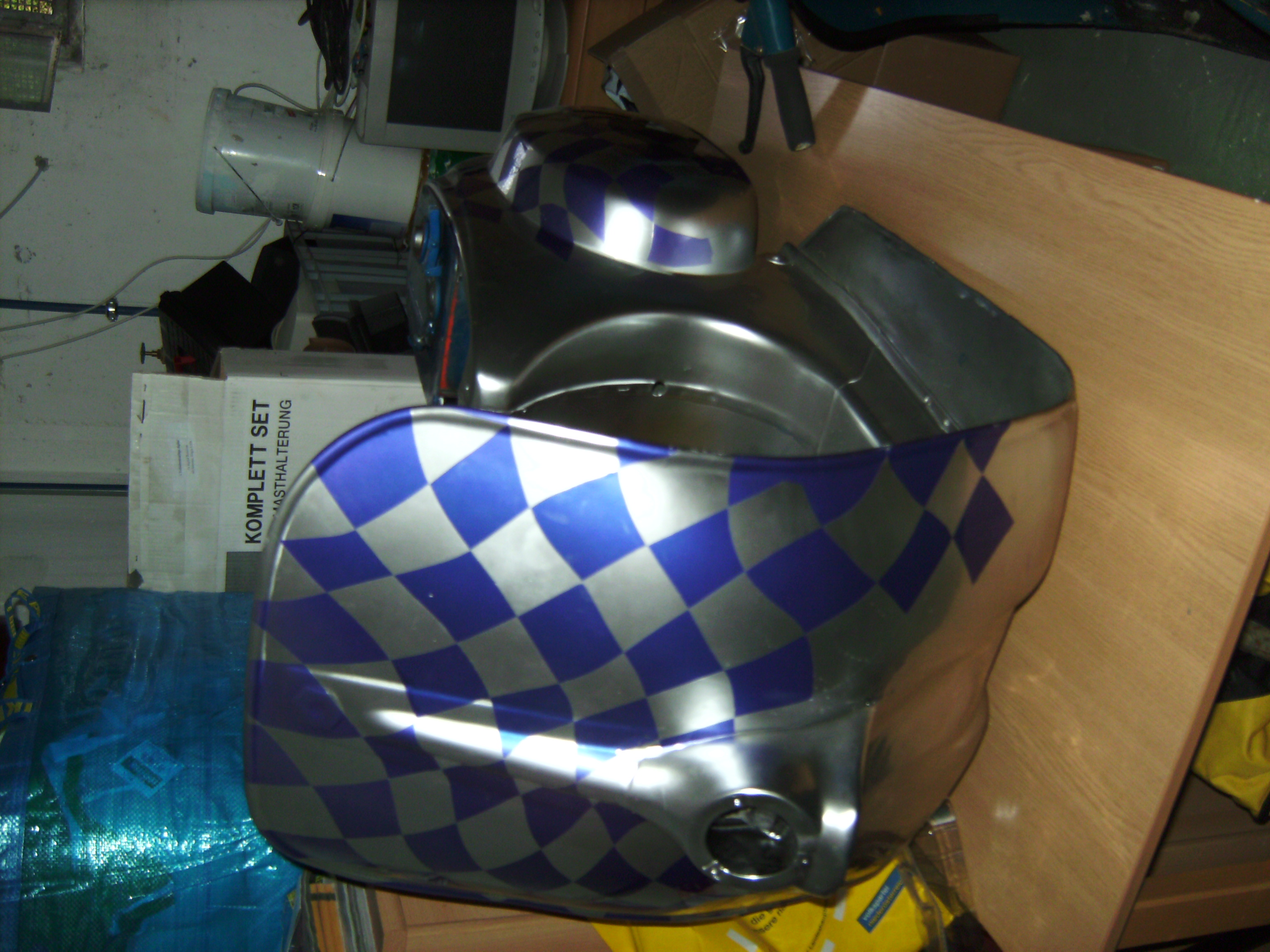

Also ich find sowas irgendwie geil - auch wenns nicht nach meinem Nickname kommt!
Mir spinnt schon länger im Kopf rum mal eine in Blech zu machen - also gaaaaannz ohne Lack.
Glasperlen und Klarlack - gabs sowas schon mal ?

Das heißt also daß selbst das abschleifen von altem Lack oder gar das Glas/Sandstrahlen von Rahmen laut
TÜV verboten ist weil dadurch ja auch ein gewisser Materialabtrag stattfindet. Sooo stark daß die Strukturfestigkeit
nicht mehr gegeben ist. Gleichzeitig verlangt der TÜV aber bei der Zulassung von Bauteilen daß zusätzliche
Sicherheitsfaktoren eingerechnet werden.
Also die spinnen doch komplett. :-D Sowas gehört verboten.

in der Realität sieht es oft anders aus, als der TÜV es gerne hätte.
z.B. ist das oben erwähnte Rahmen vernickeln beim Motorrad kein Thema.
hier gibt es einen dafür zertifizierten Betrieb, der in einem Begleitschreiben versichert, dass der Rahmen vor dem Eintritt ins Bad auf Dichtheit überprüft wurde, der Materialabtrag vernachlässigbar gering ist, und nicht zuletzt die Temperatur des Bades bzw. der Bäder unter einem Bestimmten Wert bleibt.
damit ist eintragen beim TÜV kein Problem.
