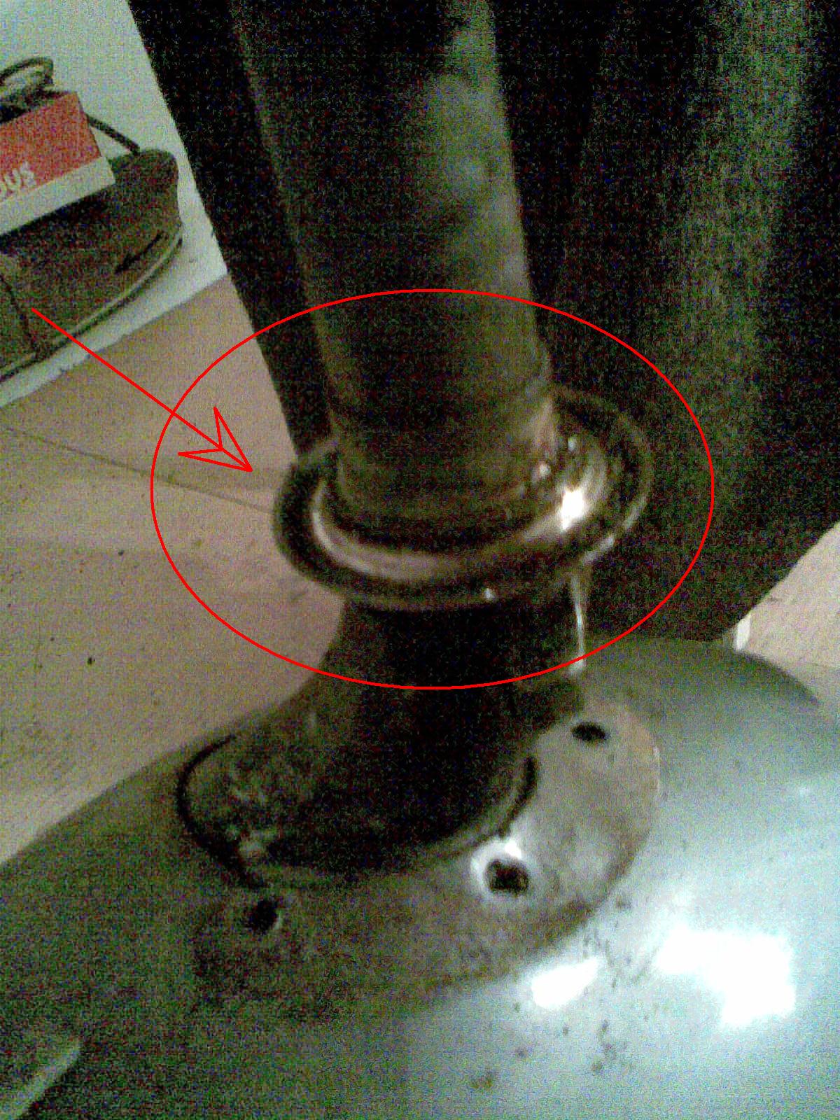

Nachdem ich gerade meinen Tobsuchtanfall überstanden habe, weil diese :-D Schraube am Kotflügel so was von im :-D war und sich keinen Millimeter gelöst hat, bin ich nun soweit, dass der Kotflügel lose ist...
ABER!
Wie bekomme ich den jetzt runter??? Normal zieht man den doch immer nach oben über die Gabel ab, aber da ist noch diese Halterung vom Kugellager, was mich eh sehr überrascht hat, weil die Kugeln einfach darauf lagen!
Aber wenn ich das jetzt runtermache, geht es 100% kaputt...wie komm ich jetzt weiter, weil der Kotflügel MUSS unbeschädigt runter!
Danke
Der untere Lagersitz is raufgeschrumpft/gepresst, darunter sitzt halt noch das Staubschutzblech,
ich habs so gemacht, kotflügel nochmal angeschraubt(genügt ja eine schraube) damit er dir nicht andauernd in den "Arbeitsbereich" rutscht. Danach Gabel auf den Kopf stellen und von unten mit einem Durchschlag dann aufs Staubschutzblech und dadurch auch auf den Lagersitz schlagen, mit gefühl versteht sich. Immer gegenüberliegend damit es sich nicht allzusehr verkantet.
Ging bei mir genauso. Das Staubschutzblech is danach leider nicht mehr zu gebrauchen, der Lagersitz u.U. schon noch, beides gibts aber meines Wissens noch neu.
Ordentlich heiss machen...2 stabile Schraubenzieher nehmen...unter das Staubschutzblech "stecken" und gleichmässig runterhebeln. Mit etwas Gefühl lässt sich auch das Staubschutzblech wiederverwenden
Ich klemm da immer zuerst ein stabiles Teppichmesser unter den Staubschutz und arbeite mich schrittweise einmal rum. Danach einen Schraubenzieher und wieder einmal rum. Dauert zwar etwas, aber geht auf jeden Fall runter und der Sitz wird nicht beschädigt. Beim Einbau wieder aufpassen, dass dir die losen Kugeln nicht in den Rahmen fallen, dass passiert mir zumindest immer wieder wenn ich nicht aufpasse :-D

Ok!
Super Jungs!
Vielen Dank für die schnelle Hilfe!
Bin ja beruhigt, dass das kein festes Teil der Gabel ist, was quasi nicht ersetzbar ist!
Dann wird das eisklat zerschrottet, bis es ab ist!

@Lucas:
Auch wenn der Ring erneuert wird, nix mit Gewalt machen.
Ich löse das Ding (wie auch einige Vorredner) in dem ich es richtig schön heiss mache und dann vorsichtig mit Schraubenzieher hochdrücke. Beim Zusammenbau erhitze ich den NEUEN Lagerring etwas und die Passung am Lenkrohr wird einige Sekunden mit Eisspray (Apotheke) eingesprüht. So rutscht das Dingen sauber drauf.
Beim Einbau die Kugeln schöööön in viel Fett einlegen, dann sollten sie auch da bleiben wo sie hingehören....
Chris
Die Edith hat aus dem Staubring nen Lagerring gemacht!!
Bearbeitet von filu
...richtig Fett auf den Lagerring und die Kugeln dann "draufpappen", dann fällt auch nichts runter.
Nur so als kleiner Tipp...
Logisch, das mach ich auch so, aber wenn man beim Einbau leicht verkanntet bzw. wenn das Lenkrohr nochmal raus muss, kleben manche Kugeln oben im Rahmen anstatt unten auf dem Lagerring und lösen sich dann mitunter. Muss nicht sein, kann aber passieren.
