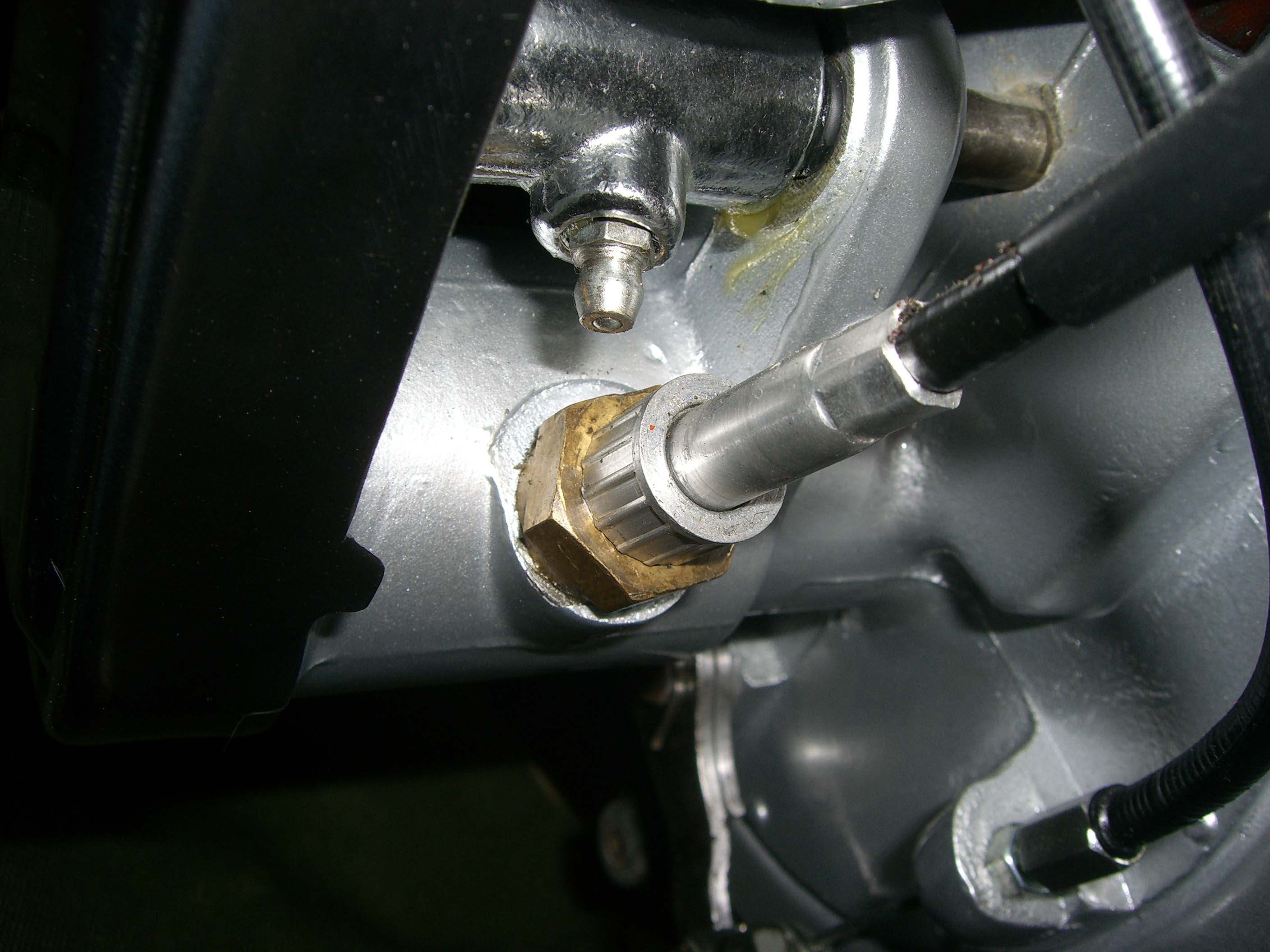

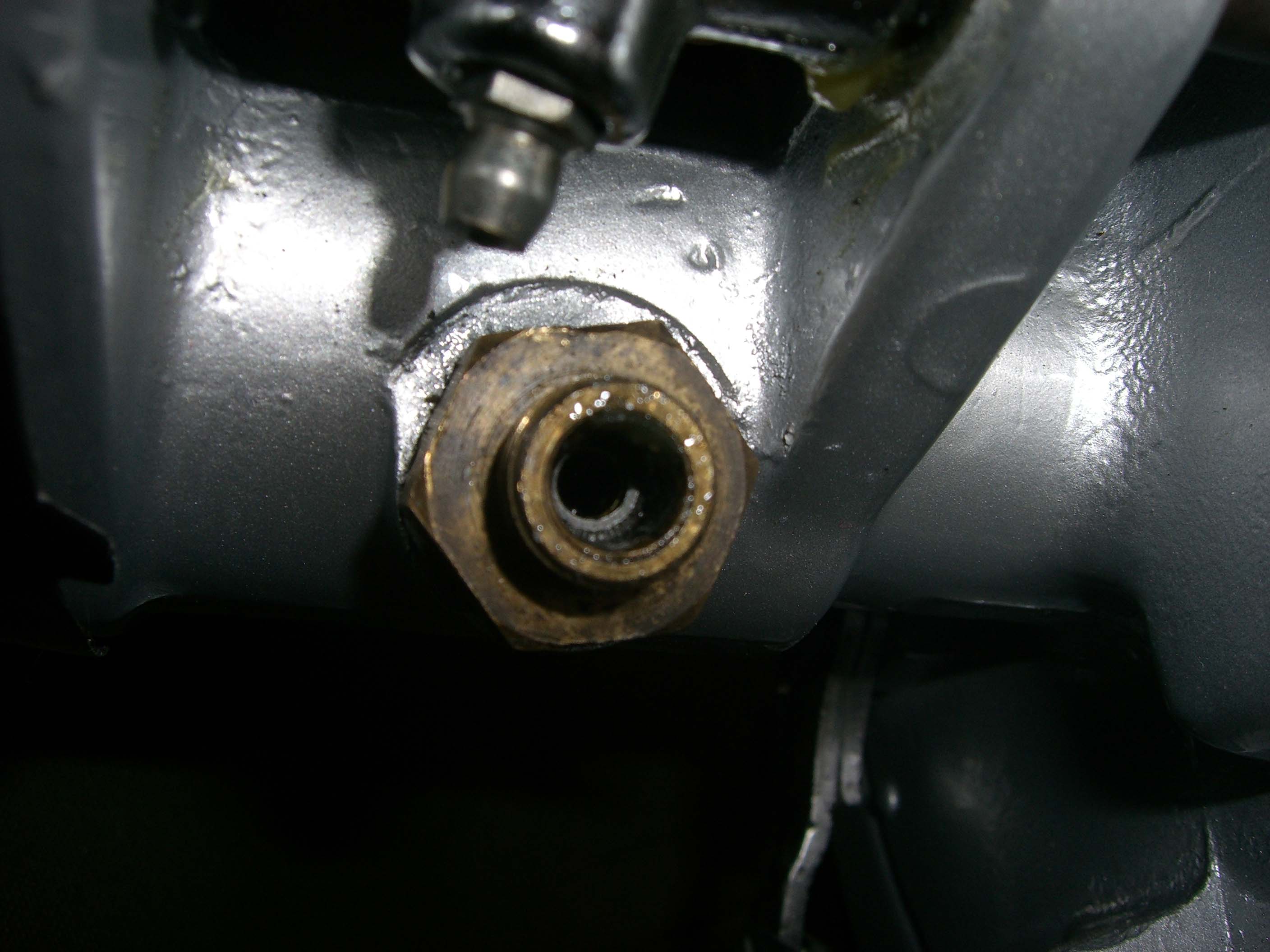

DIE TACHOWELLE
Ich weiß ja jetzt durch eure super Hilfe und den Link, welche ich brauche, aber kann mir jemand mal genau sagen, in welcher Reihenfolge die Welle eingebaut wird und was hintereinander unten reingesteckt wird ;)
Also als erstes die Schnecke....?
Bin mir nämlich nicht sicher, dass ich alle Kleinteile habe
Fotos einer eingebauten Welle wären perfekt!
Vielen Dank!
p.s.: Nach der Anmeldung gibts endlich wieder geile Bilder!!!
Bilder kann ich evtl. heute Abend mal machen.
Ist aber nicht viel was da reinkommt.
Als 1. die Schnecke einführen (kannste einen Finger draufhalten und mal am Rad drehen, Dann stellst Du ja fest ob sie sich vernünftig mitdreht), dann die Aufnahme reinschrauben und zuletzt die Welle einstecken und mit der Überwurfmutter festschrauben. Fertig.
So, hier mal so auf die Schnelle 2 Bilder.
Besser geht. z.Zt. nicht, da die T4 ohne Motor auf einer Bierkiste in der Ecke steht und ich keinen Platz habe die mal eben hervorzuholen.
1. Mit montierter Welle, 2. nur der Schmienippel mit Tachoschnecke drin.
Jens
Wenn Dir die Bilder nicht weitehelfen, kannst Du gerne bei mir vorbei kommen und am Objekt nachsehen.

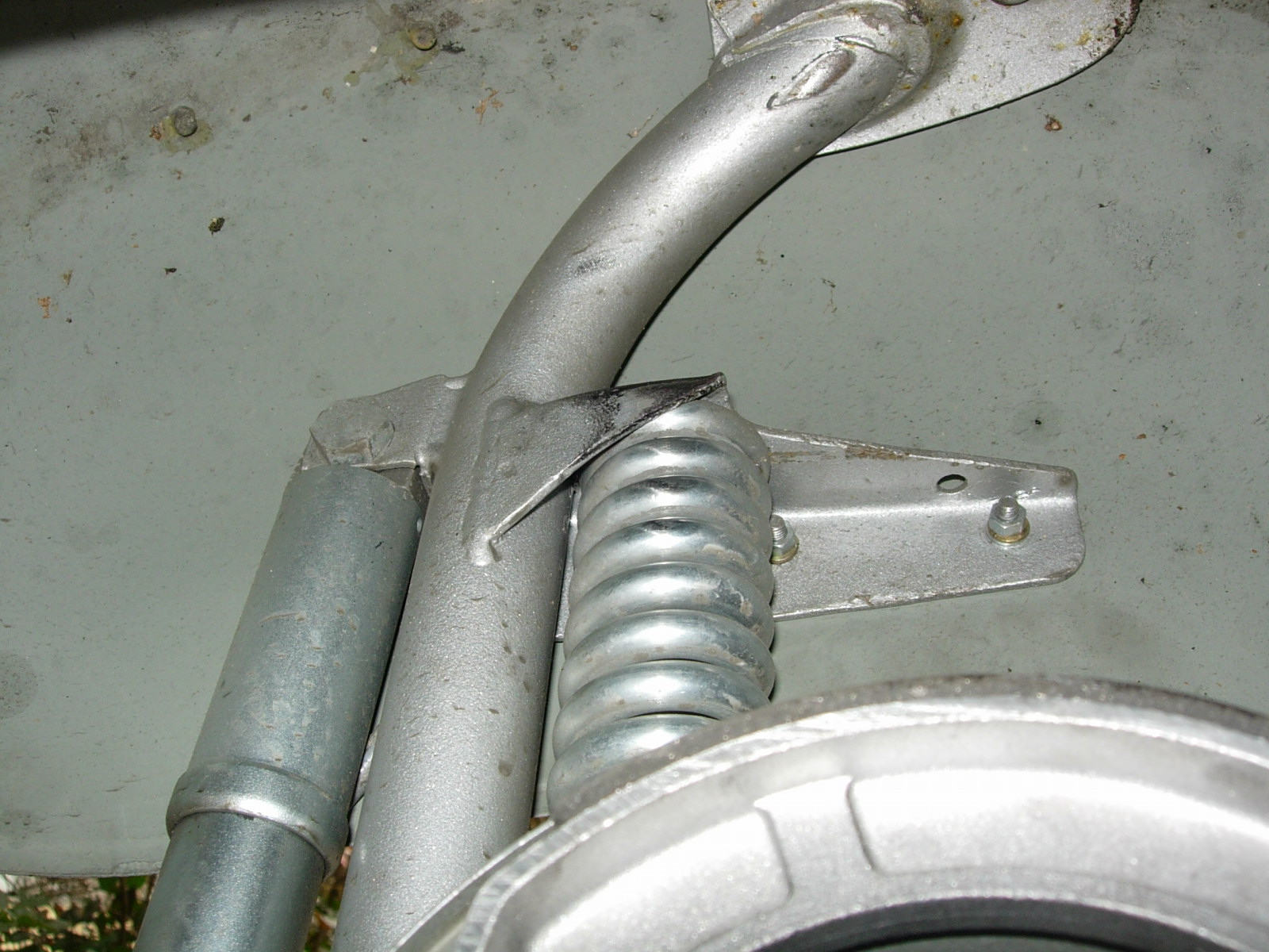

Leichtes Spiel ist da natürlich immer. Wenn Du Dich auf die Möhre setzt, taucht die Gabel ja schon leicht ein.
Die Feder wird nach oben breiter und steht dann natürlich näher am Rad.
Was hast Du denn für Reifen drauf ?
Ein paar mm könntest Du evtl. gewinnen, indem Du die Feder mit Ihrer Aufnahme an der Gabel verdrehst, oder etwas in der Bohrung versetzt, sofern diese noch nicht am Halter anliegt..

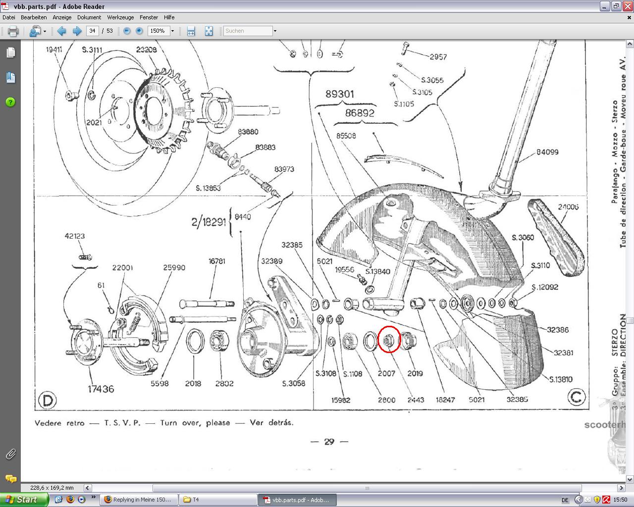

Aja, das war ja das Ding mit der fehlenden Mutter, siehe auf der Explosinonszeichnung!
Auch wenns ne VBB Zeichnung ist, die Schwinge ist ja ähnlich vom Aufbau.
Ohne die Mutter konnte die Achse ja wandern, was das Quitschen beim Bremsen verursacht hat. Aber da hat komischerweise nichts am Reifen geschliffen.
Erst seitdem die Achse richtig sitzt scharbt der Reifen beim Rechtseinschlag.

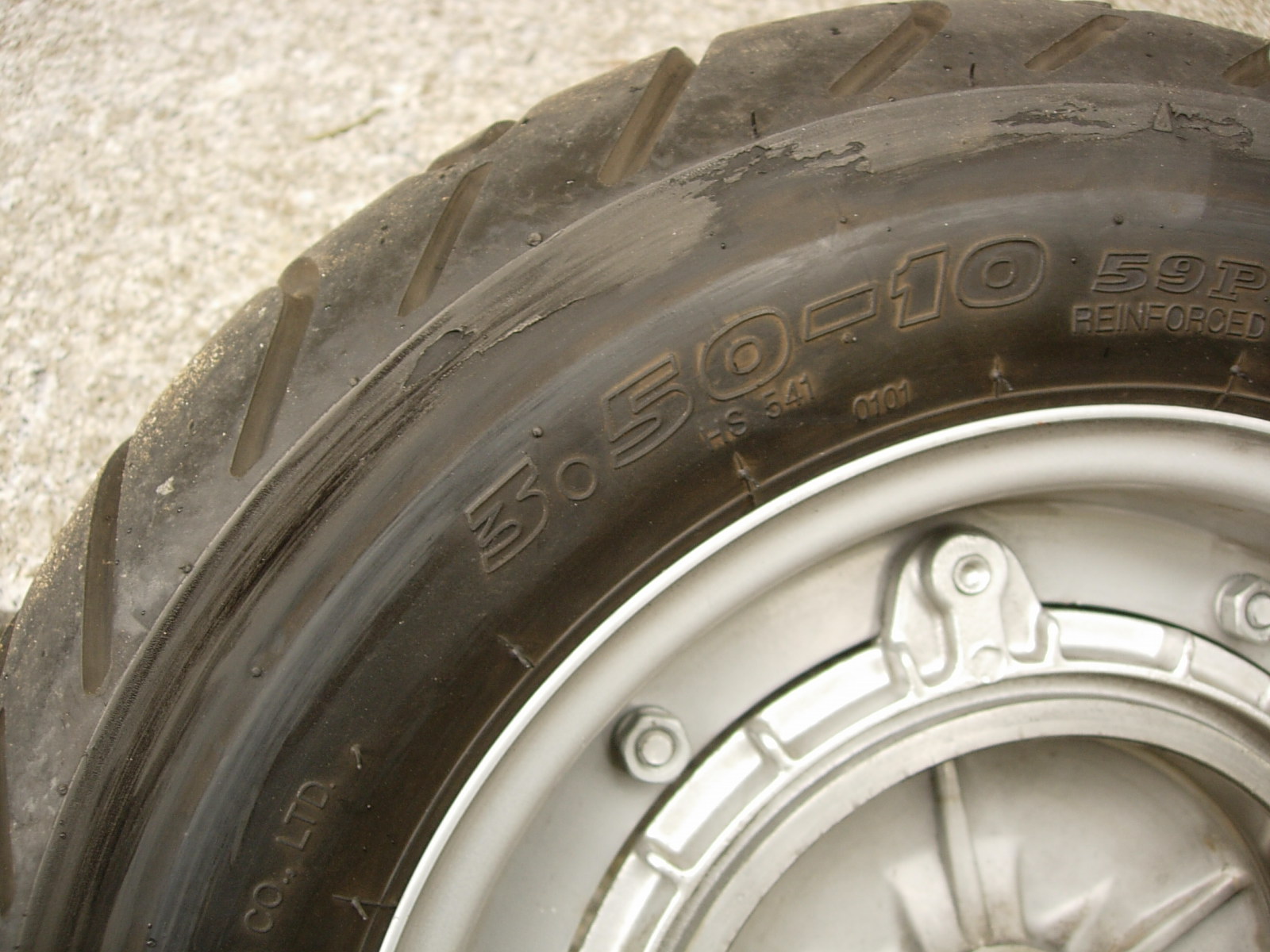

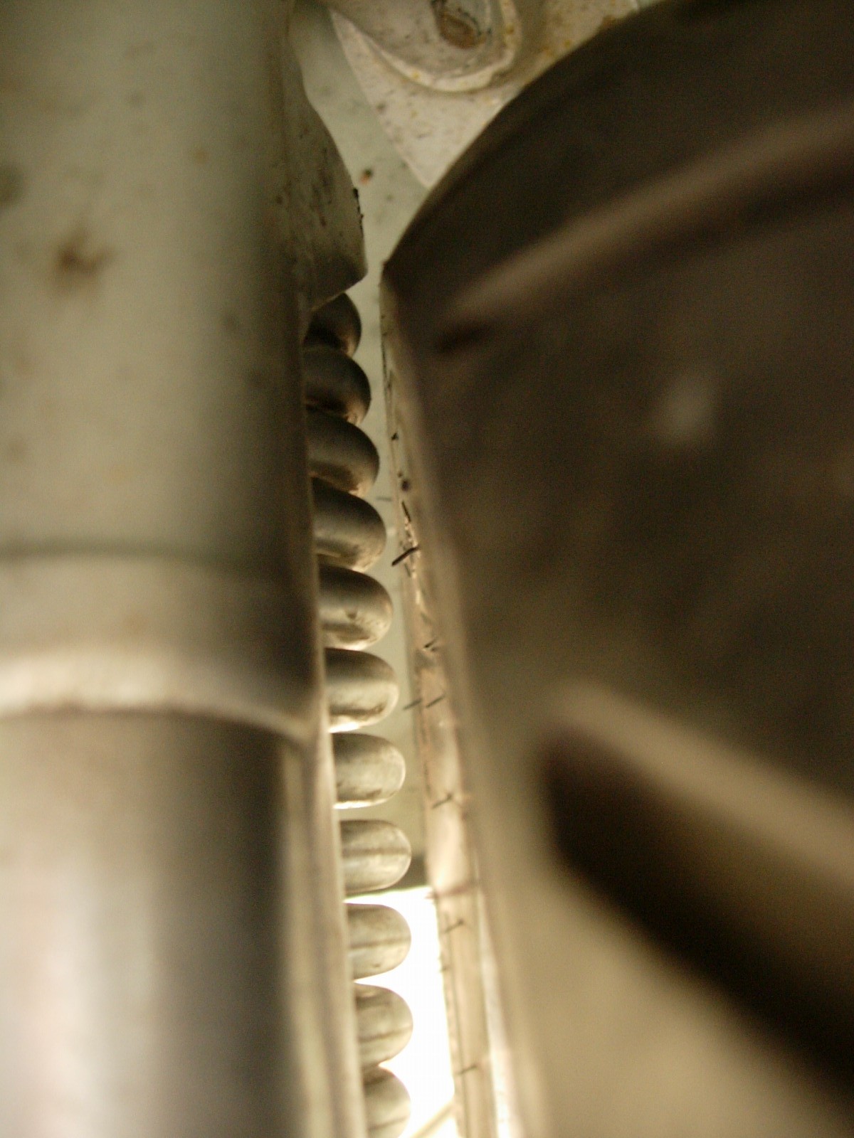

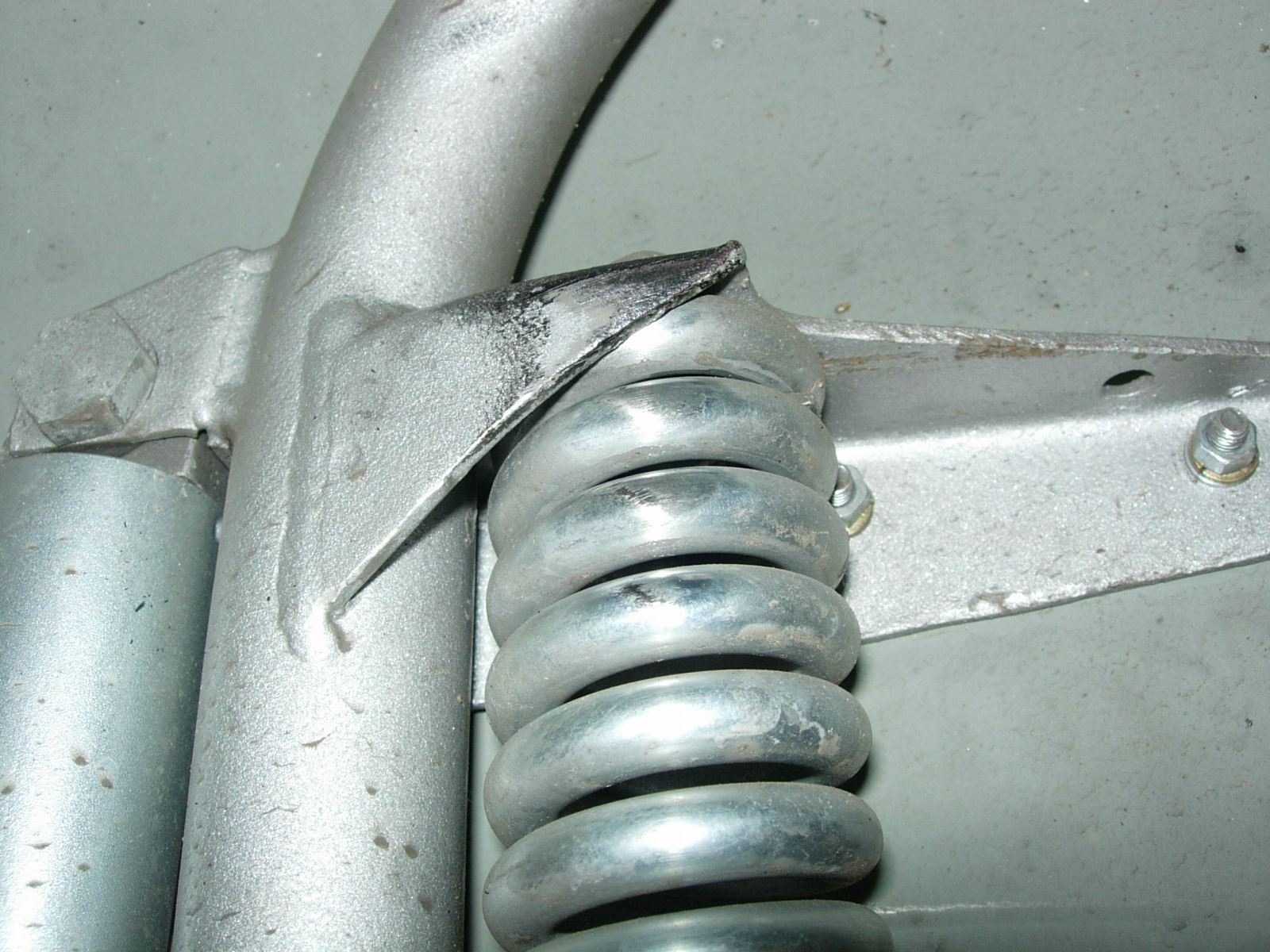

So, jetzt nochmal mit Bildern!
Vllt. bekommen dann noch mehr Ideen woran das liegen kann!
Der Reifen hat eben schon gut was abbekommen...und man sieht deutlich die Teile an denen er schleift!
Wie weit sollte normal der Reifen von der Feder entfernt sein?!

könnte dein problem vielleicht folgende ursache haben?:
nach dem einbau der radachse wird eine distandscheibe (teil: 15062) auf die achse aufgeschoben. wenn die fehlt, ziehst du die achse zu weit in die schwinge rein, so dass später die montierte bremstrommel näher an die ankerplatte heranrückt. das ganze funktioniert dann trotzdem, aber dir fehlt evtl. der ausreichende abstand zum lenkrohr. schau mal nach, on du den ring sehen kannst, wenn du die fettkappe und die achsmutter runter nimmst.
andreas
p.s. der raceman ist wirklich ziemlich breit. vielleicht doch besser oldschool- bauform verwenden- auch wenns uncool aussieht ?! :-D
Bearbeitet von andreasnagy
Den hatte ich zuerst auch vergessen!
Sollte es dann immer noch eng zugehen -> russische Methode:
Insgesamt 5 M8 Unterlegscheiben zwischen Bremstrommel und Felge.... :-D
