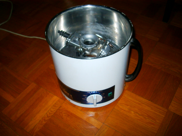

Ich hab ne 3,5 Liter Wanne, da ging bis jetzt jeder Vergaser rein.

Heizung is bestimmt ein sehr gutes feature, geht aber auch ohne. durch das schwingen wird die flüssigkeit eh von alleine warm :-D . Mein riesen U-bad hat keine heizung, aber ich hab bisher noch alles tiptop sauber bekommen damit. Selbst Johannes übelst zugesifften Snowmobil-gaser :-D ! Dennoch is ne heizung mit Sicherheit sehr praktisch!
das da is mein eimer (5liter)
am besten ultraschallt es sich finde ich mit petroleum (Lampenöl) udn etwas reinigerkonzentrat!

ich nehm im normalfall petroleum ... ganz pups normales lampenöl! billig und für die meisten fälle ausreichend! wenns mal etwas dreckiger wird gibts nen schuss reinigerkonzentrat rein. da hab ich das von "motorradbay" oder wie die heissen von ebay. das taugt! hab bisher alles sauberbekommen!
