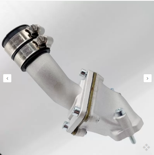

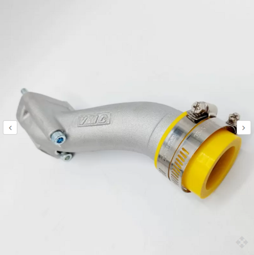

  11. War der hier schon? https://avotecnica.com/en/spare-parts/vespa/motor/collectors/4117-vmc-powerflow-manifold-for-vespa-small-frame-reed-valve-intake-and-24mm-carburetors Sieht schön schlank aus, aber trotzdem ne größere Membran, als der Polini. 80€ ist auch ok. Zwar fürn 24er, aber für ne Touringkiste bestimmt cool. Und der Drehschieberstutzen sieht auch etwas schmäler aus, als der Polini, der steht nämlich gerne mal am Chassis an. https://avotecnica.com/en/spare-parts/vespa/motor/collectors/4456-valve-manifold-for-vmc-crankcase-2-3-holes-for-28-30mm-carburetors-for-vespa-50-special-et3-primavera-frames

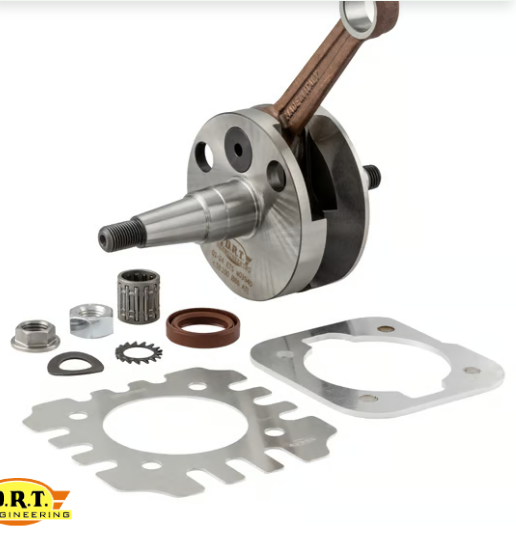

  25. Ich schmeiss noch die ins Rennen. Wurde zu @Px166 wegen einer Drehschieber Reparatur geschickt, geprüft und für top befunden. Ich habe sie noch nicht verbaut, fand die aber von der Verarbeitung sehr geil. Hat halt 100mm Pleuel und 53mm Hub. Aber das ist sogar ganz geil eigentlich. Guter Mittelweg für manche Steuerzeitenideen. https://www.sip-scootershop.com/de/product/langhubwelle-drt-fuer-vespa-pk125-ets-n-xl-xl2_45095000?usrc=drt 100 53
