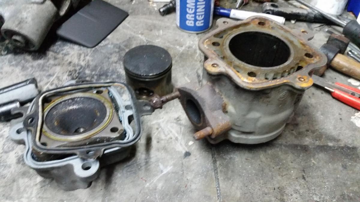

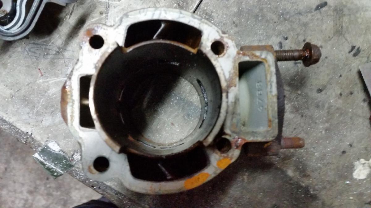

Hallo, Ich habe mir jetzt auch mal die Sache der Fremdzylinder angenommen. Mein Plan ist es einen Hexagon Ex 150 LC Zylinder auf einen PX 80 Motor mit 200erlanghub Welle zu verpflanzen. Das gute ist schon mal das der kobo 16mm hat. So viel ich schon mal weiß der Zylinder hat 52mm Hub und wurde mit 105 pleuel gefahren. Meine Welle hat jetzt 110mm Pleuel mit 60mm hub. Ich hab mir gedacht eine Adapterplatte herzustellen und das Gehäuse zu planen. ich hatte den Kolben mal montiert und den Zylinder daneben gehalten. Das würde so schon fast PnP gehen. Wie geht man hier jetzt am besten vor damit ich den Zylinder ziel sicher anbauen kann? Wäre über alle tipps dankbar. Achja der motor soll in einen crosser verbaut werden.
