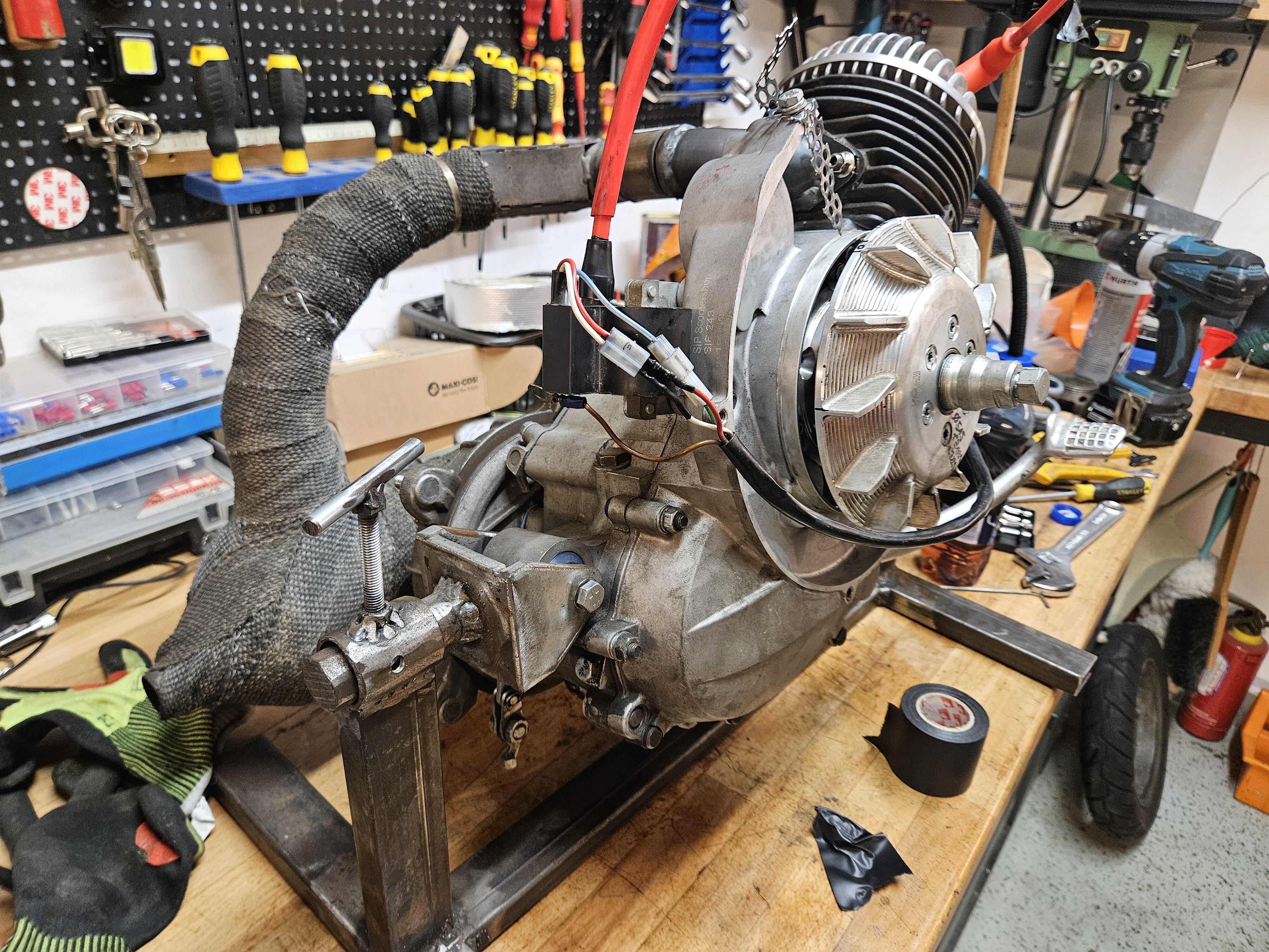

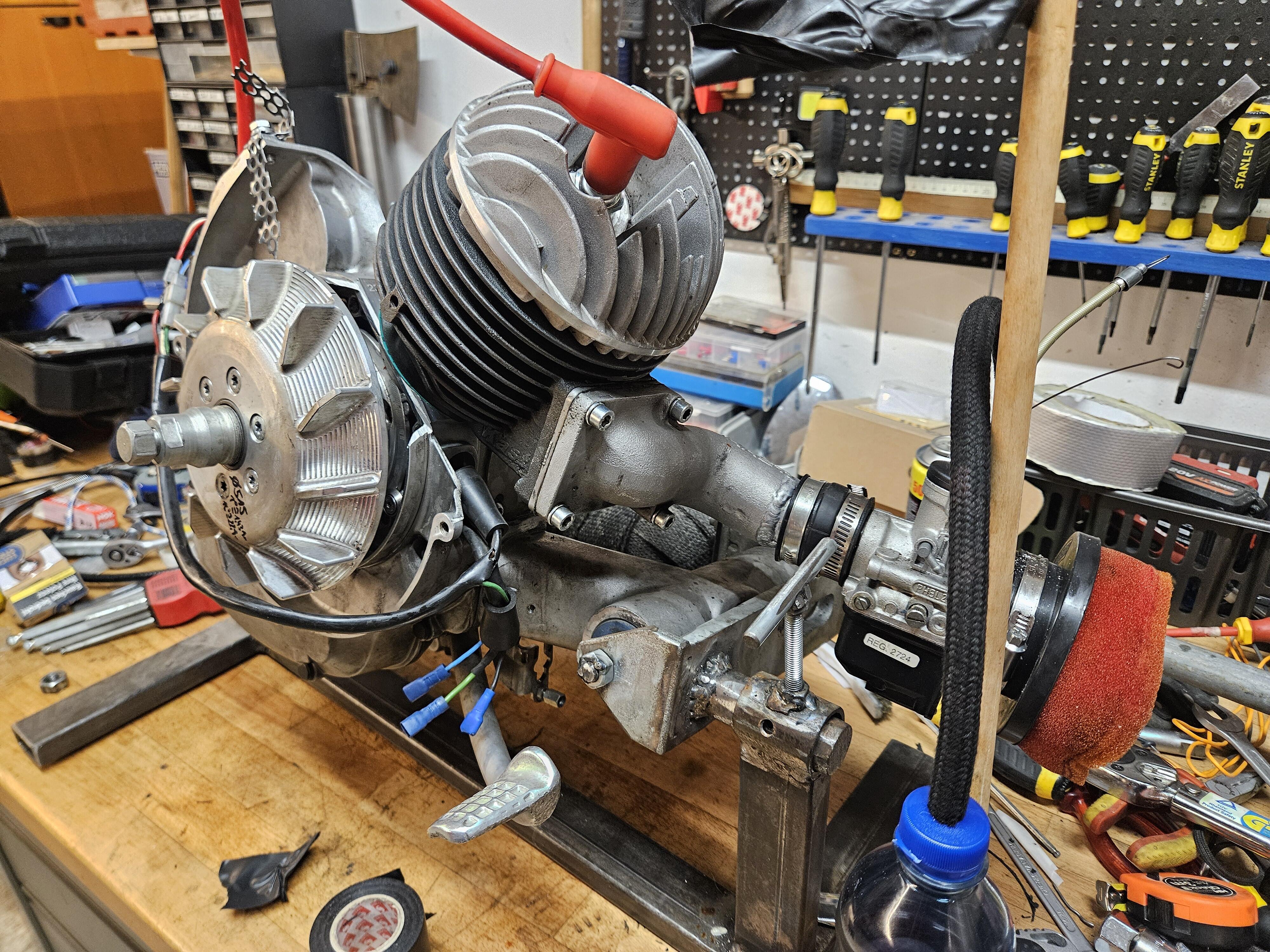

Hab jetzt von 10pollici den richtigen Kolben bekommen! Danke für den Tipp! Die Zündung (VAPE Road) war auf rund 20 Grad eingestellt. Datenblatt sagt 16, SIP und andere 18 Grad. Was ist nun richtig und welchen Unterschied machen die 2 Grad? Macht es einen Unterschied ob eine originale oder die VAPE verbaut ist betreffend den ZZP? Die meisten hier fahren den Zylinder mit einem 30er Gaser. Ist der 24er eine Gefahr für den Zylinder oder kein Problem, solange richtig bedüst? Da ich eh schon kurz davor bin mir den 30er zu holen: Mit welcher HD bzw. fange ich hier an? (PHB, mit Luftfilter) Fahre mittlerweile die Superbanana touring - macht Spaß, solange das ganze nicht zu reiben beginnt! Der Auspuff ist gewickelt - hört sich echt toll an - die Frage ob ist ob hier ein Hitzeproblem entsteht!? BTW: Habe mir spaßhalber eine NGK Rennkerze beim 10pollici mitbestellt. Was macht sowas für einen Unterschied? Danke euch!

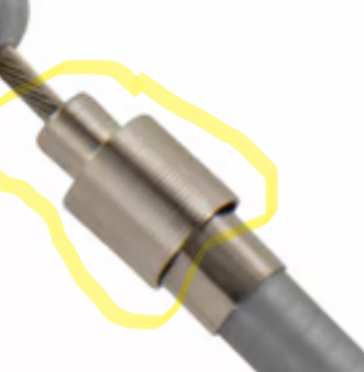

@DocMed puhh😮💨 jetzt hast du mich gerade verunsichert.. 🤣 gerade geprüft, müsste passen, auf dem Foto sind Nippel auch zu erkennen... https://www.sip-scootershop.com/de/product/seilzugkit-sip-premium-fuer-vespa-px80-200-e-lusso-98-my-11_94190950 Gruss Matthias -

Hast du denn auch das richtige Set für die Seilzüge? Diese Hülse idt auf den Schaltzügen eigentlich nur bei Smallframe und Oldies vor PX. Nicht dass du gleich feststellen musst, dass die Schaltzüge 20cm zu kurz sind. Der kleine Tonnennippel ist schon richtig beim Schaltzug. Beim Brems-oder Kupplungszug ist ein großer Tonnennippel oder ein ganz kleiner, kegeliger, auf den noch ein separater Nippel aufgesteckt wird. -

@DocMed Danke, soeben getestet, mit der Aluführung habe ich gar keine pressung, ohne passt die Hülle resp die verpresste Endkappe des Zugs schön satt ins Widerlager... also lasse ich dieses Aluteil einfach weg..? Danke euch! Problem gelöst! 👍️😀 -

Diese Kappe ist für die Bremse oben am Lenkerhebel oder an der Kupplung (je nach Modell Px) -

Die im Bild eingekreiste Kappe brauchst di nur, wenn die auch gut in das Widerlager aus Kunststoff passt. Ich habe das so nicht auf den Rollern, sondern lediglich die verpresste Endkappe, die praktisch den gleichen Durchmesser hat wie die Bowedenzughülle. Wichtig ist, daß die Hülle satt und sicher im Widerlager sitz und beim Schalten (oder Gasgeben) nicht durchflutscht. -

Hallo @agent.seven, danke für die rasche Rückmeldung. Perfekt, dann lasse ich die Klammer.. das mit den Kunststoffteilen ist soweit klar, aber schau mal auf dem Foto, dort hat es diese kleine Aluhülse, für was ist diese? Muss die irgendwie in die Kunststoffführung gepresst werden? Gruss Matthias -

Danke euch, gehe ich in Kürze an und gebe Feedback. Habe gerade den Motor zur Revision raus genommen.
